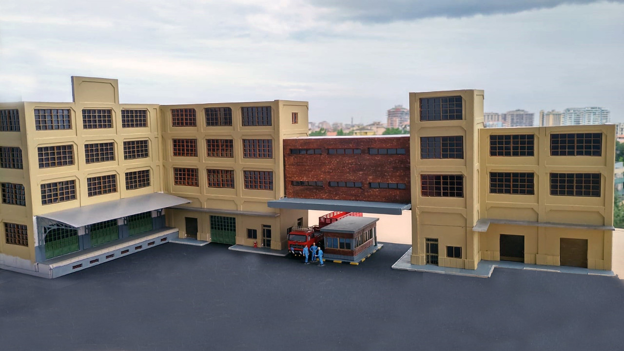

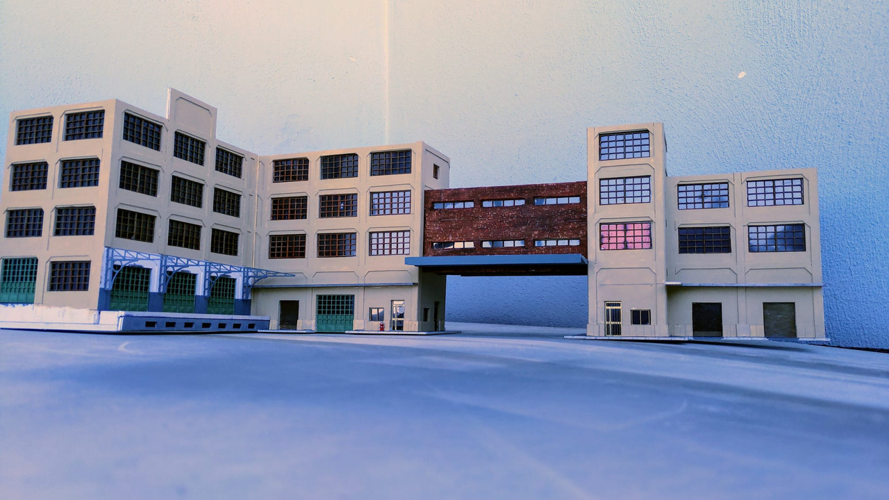

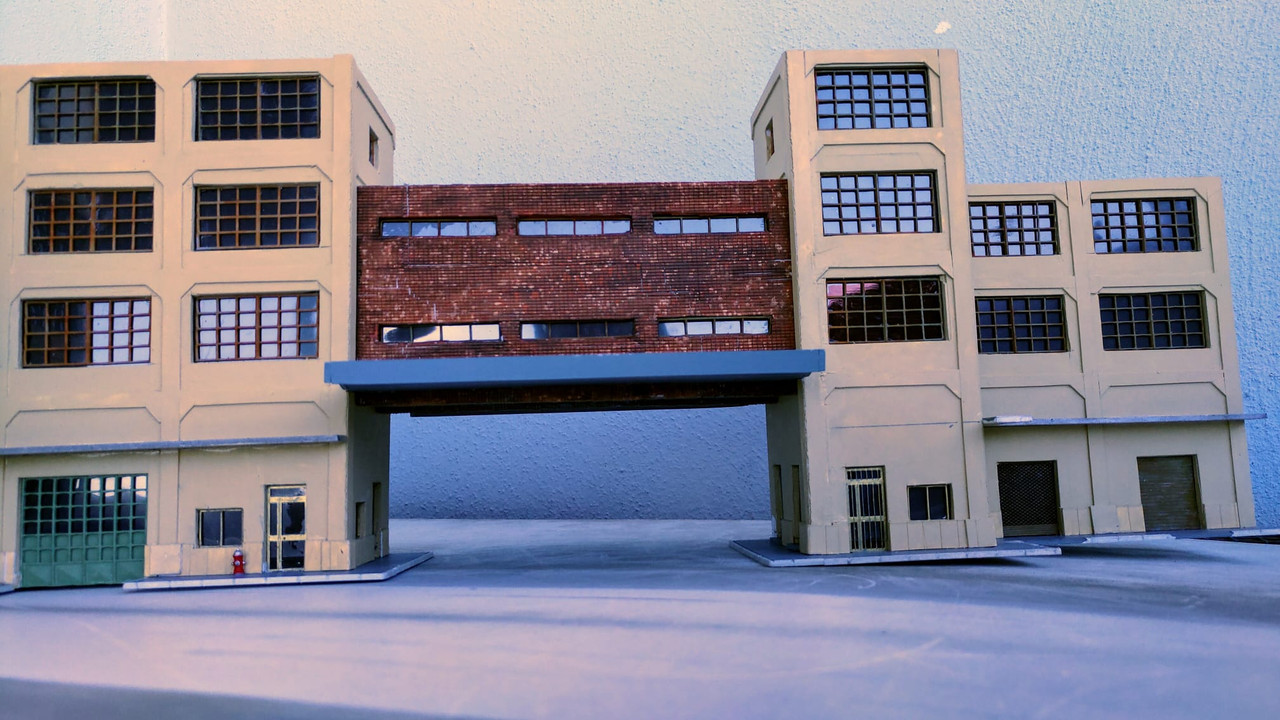

Mentre i lavori sull'impianto fervono, tante novità sono in pista; a casa si procede all'elaborazione di un nuovo diorama che andrà ovviamente posizionato sul plastico in un area predisposta. Come accennavo qualche post dietro si tratta della sede principale di un noto spedizioniere, composto da piu fabbricati. Quello che segue è il magazzino principale con gli uffici direzionali, refettorio e servizi. La palazzina non è ultimata ma si trova ancora in uno stato provvisorio.

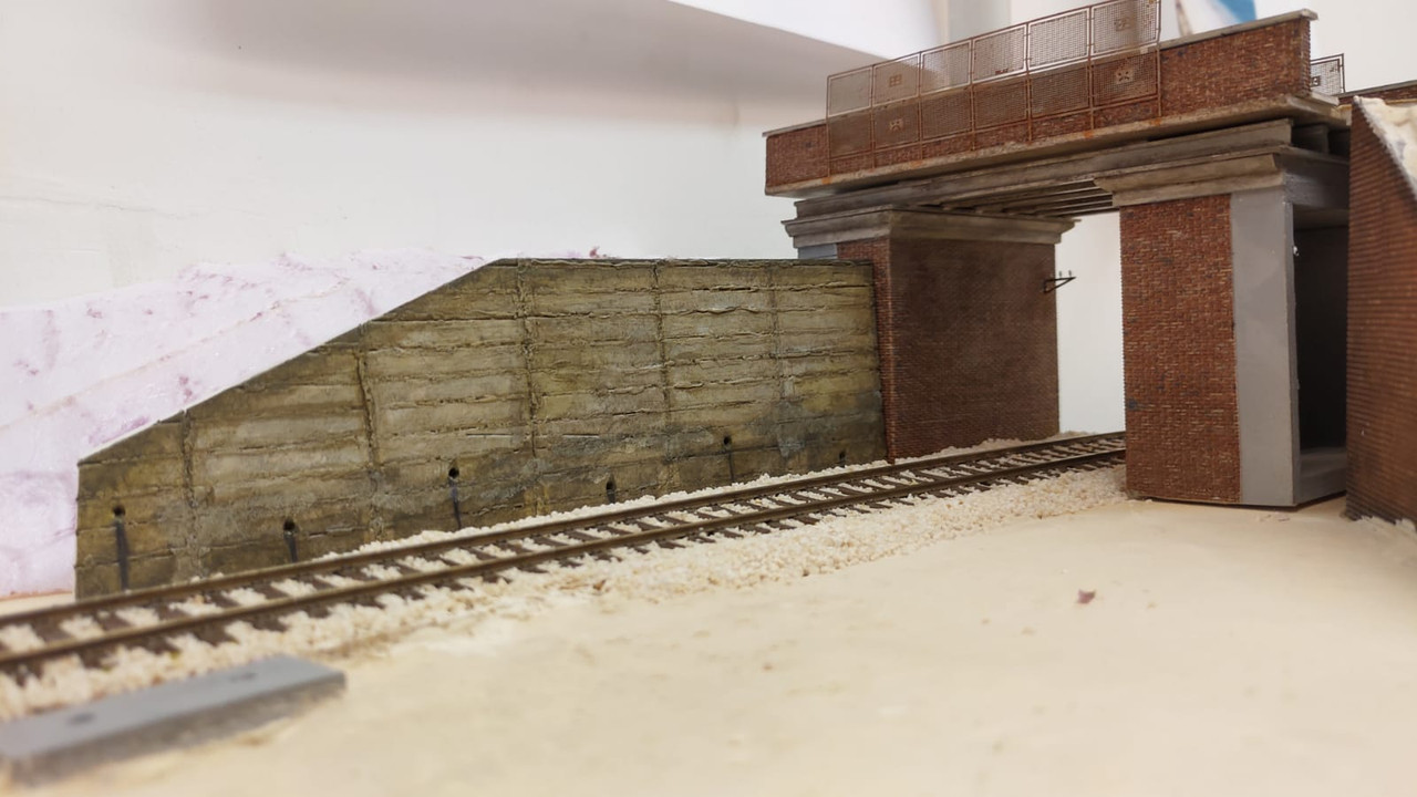

Sempre Km 380....sul lato opposto del diorama troviamo un cavalcavia che é la riproduzione di quello utilizzato dalla FEA Pescara Penne per sovrattraversare la linea Adriatica nei pressi di Santa Filomena a Pescara. Il muro di contenimento si ispira invece all’originale posto al Km 380

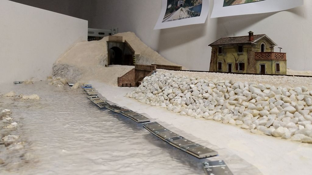

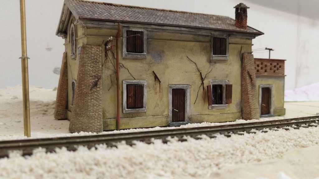

Qualche altra foto sui lavori in corso al casello 380..
Casello380-7S.jpg [ 119.54 KiB | Osservato 6902 volte ]
Casello380-6S.jpg [ 83.91 KiB | Osservato 6902 volte ]
Casello380-5S.jpg [ 80.03 KiB | Osservato 6902 volte ]
Casello380-4S.jpg [ 83.78 KiB | Osservato 6902 volte ]
Casello380-3S.jpg [ 104.17 KiB | Osservato 6902 volte ]
Casello380-2S.jpg [ 90.76 KiB | Osservato 6902 volte ]

Questi ultimi lavori …………. mamma mia !!!! :shock: :shock: :shock:
 Oggetto del messaggio: Re: PLASTICO: PESCARA CENTRALE, MONTALTO, PALENA, CANSANO
MessaggioInviato: sabato 16 maggio 2020, 14:58
Come lo vedo male quel casello... Quelle crepe a X non ispirano niente di buono!

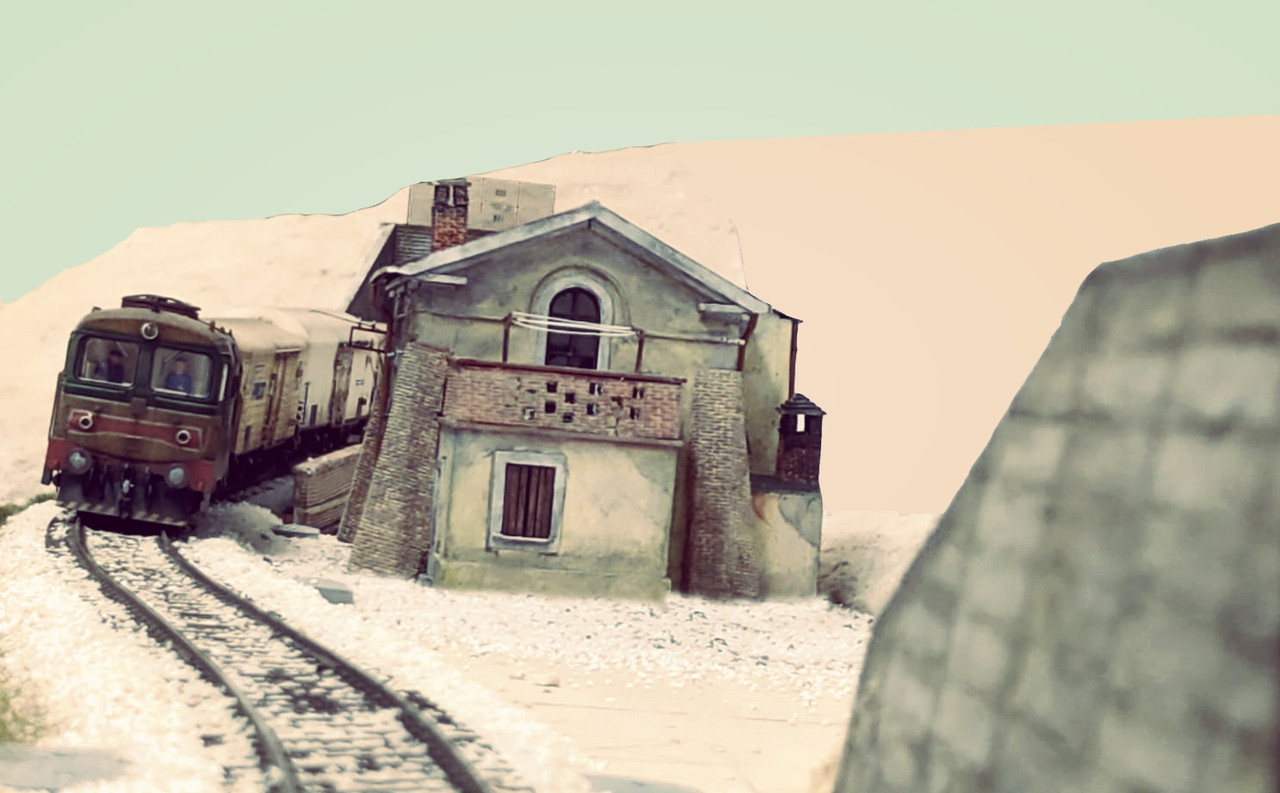

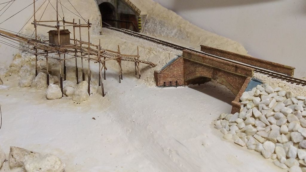

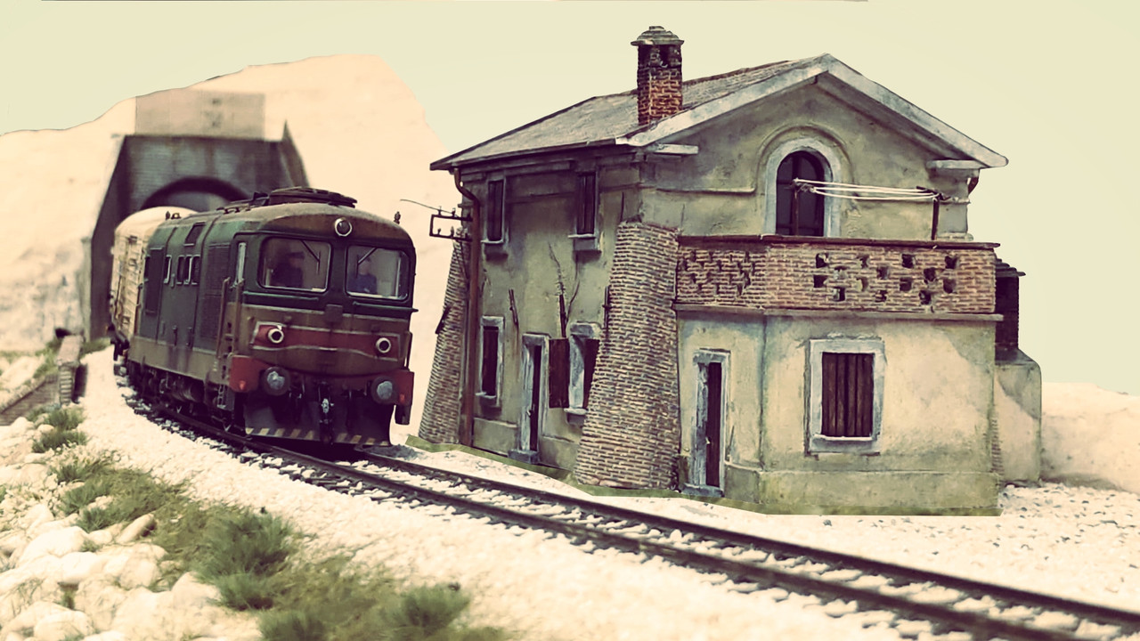

Dopo i lavoretti di dettaglio di Carlo un primo transito a trazione diesel in attesa della TE
Immaginefree image hosting site no sign up

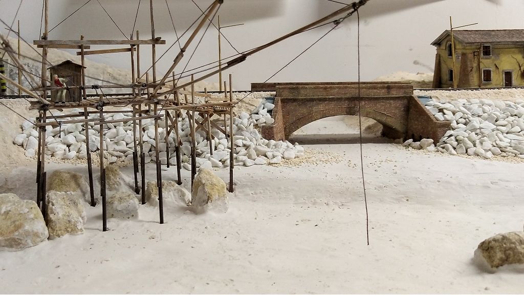

Immagineblue thumbs up meaning
Immagineimage hosting services
MessaggioInviato: lunedì 18 maggio 2020, 18:29
Messaggi: 1434
Forse vedo male io , forse un effetto della foto...
sembra esserci un brutto avvallamento ,visibile nella seconda foto, appena oltre il ponte...
per favore di quanto è sollevato il binario esterno in curva ?
grazie

elvcic ha scritto:
Che spettacolo Emilio, Carlo. Mi accontenterei di avere un solo decimo delle vostre capacità...
Forse lo avete già indicato e mi è sfuggito, la riproduzione dei mattoni é fatta con fogli di redutex?
Bravissimi, complimenti ancora.
Elvino
Ciao Elvino, si, le murature sono tutte i forex.
grazie
E' l'effetto "teleobiettivo" che schiaccia la prospettiva. In quel punto le rotaie sono in piano (tra di loro) ed è un tratto di raccordo tra le due curve, quindi la sopraelevazione conduce a pensare ad un segmento in "depressione". Aggiungo che tutta la porzione di linea è leggermente in salita
Prima di andare avanti con i lavori, assieme a Carlo abbiamo svolto una serie di collaudi anche estremi con rotabili ostici, ciò al fine di garantire la massima tranquillità per il futuro esercizio e non averte soprese.
Le sopraelevazioni sono raccordate verticalmente alla rotaia piana e salgono con gradualità in parallelo al raggio di curvatura. Nel punto più alto abbiamo una sopraelevazione di 1,5 mm
Emilio
