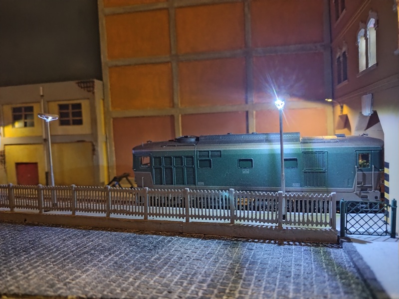

La D443, giunta al porto, si appresta a manovrare i carri in sosta sulle banchine....
r_D443.jpg [ 155.69 KiB | Osservato 7352 volte ]

Come hai fatto il pavimento stradale ??

Eulithe da 3 mm sulla quale ho riprodotto il basolato lavico disegnandolo con l'ausilio di due squadrette e di un portamine con mina da 0.5. La mina incide il materiale, conferendogli l'aspetto tipico della pavimentazione in pietra. Completata l'incisione, ho impregnato il materiale poroso con stucco in pasta per muro ben diluito con acqua, quindi, ad essiccazione avvenuta, ho steso a pennello il colore acrilico "Dark blue grey" 70.867 della Vallejo che è molto simile al colore della pietra lavica. Successivamente, a colore asciutto, ho "lavato" tutta la superficie con un liquido ottenuto diluendo il pigmento "A.MIG-3016" della AMMO con acqua (deve essere molto acquoso), al fine di riempire le fughe tra le pietre e al contempo schiarire il colore.

Grazie !!
