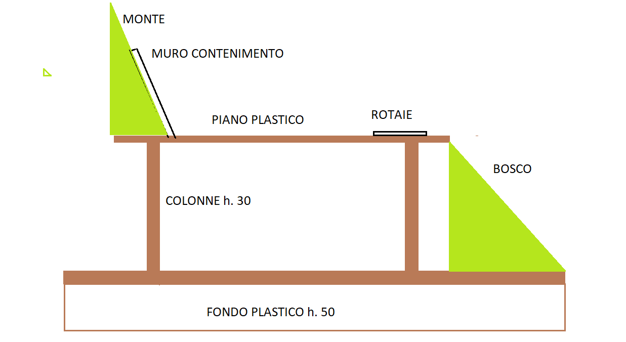

Questo è come intendo io il sotto plastico con la rotaia che corre sempre la limite del sagoma per avere sempre dalla parte di chi guarda la possibilità di collocare il pendio scosceso, dove possibile, fondamentale per un :shock: che bello! E sarà l'ultima parte costruttiva del plastico... :( :( :( :(
Per quanto riguarda le pendenze piccola esercitazione domenicale (oggi la scuola è chiusa :mrgreen: )
Prendiamo un piano di 2 metri con una rotaia dritta di 2 metri. Alla fine con un pendenza del 5% saliremo a quota +10.
Se prendiamo un cerchio di rotaia da 1 metro di diametro la tagliamo e giriamo l'altra metà per ottenere una S orizzontale avremo bisogno di oltre 3 metri di rotaia con la pendenza del 5% saliremo, fermo restando i 2 metri, a oltre 15 cm.
Se su una base di 210 mettiamo 2 diametri e mezzo di rotaie da 70 di diametro ...e avanti.
E' il sistema che hanno adottato allora per non ricorre alla cremagliera - vedi Albula -
Ma questo voi lo sapete già......
