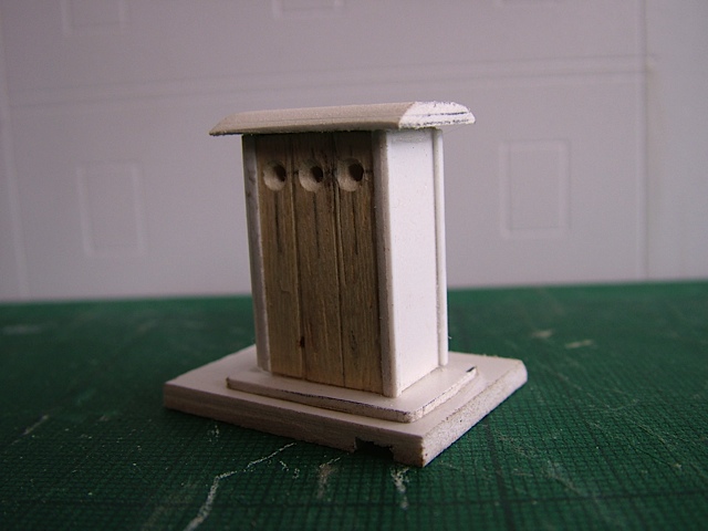

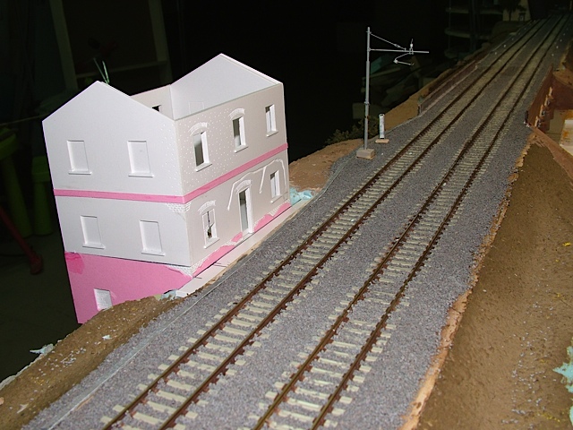

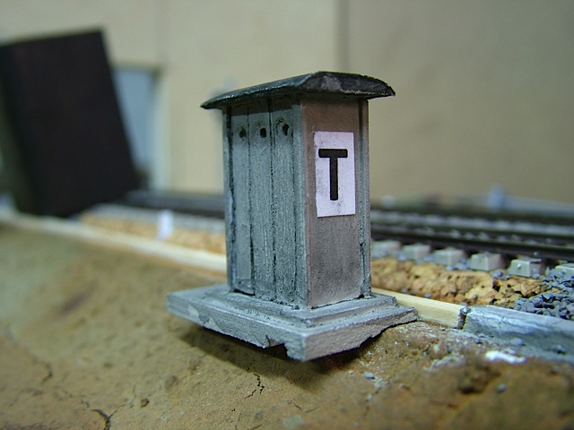

Sabato pomeriggio mi sono dato da fare.......
Ho fatto questo:
Una cabina RS da finire di verniciare fatto con listellini di legno, forex e profili evergreen
e il casello abbandonato vicino al ponte completamente in forex, profili evergreen e cartoncino bristol (a mia figlia era avanzato un pezzetto color rosa...)

Bene bene, il lavoro progredisce... :-)

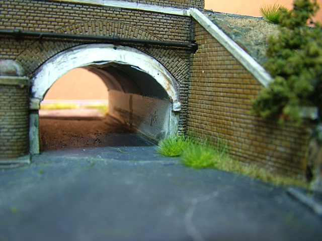

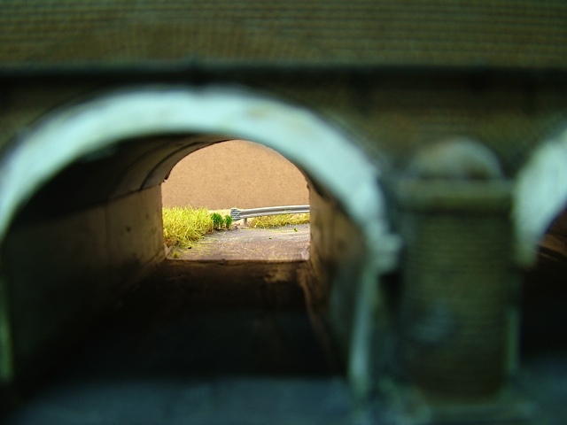

Altri progressi, altre foto:
ho montato il tubo orizzontale e piazzata un po' di vegetazione inoltre ho messo in prova il cartone ondulato per simulare un campo arato ma il risultato non mi convince....
Il tubo l'ho fatto con tondino evergreen da 1.6mm e i bicchieri con striscette di termorestringente, mentre per le staffe o "cicogne" ho usato i punti metallici di una spillatrice sagomati con una pinzetta
Attendo qualche consiglio e critica :wink:

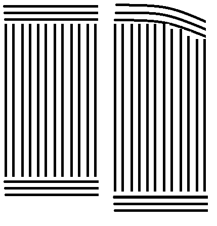

Ciao, vorrei darti una dritta sul campo arato;
Nella realtà odierna, vale a dire le lavorazioni di terreni con trattori, non ci sono mai normalmente creste di terra in un solo verso; ci sono nella parte centrale del campo, ma poi ci sono le testate, che sono tre o quattro giri di aratro nelle estremita del campo che servono per lavorare dove si è camminato in precedenza per arare la parte centrale.
Ti allego uno schema per capire meglio:
Schema aratura.png [ 9.81 KiB | Osservato 7463 volte ]
Spero aver fatto cosa gradita...

Grazie Massimo
Ti ringrazio per la precisazione a cui non avevo pensato, anche se ti confido che i miei nonni ed i miei zii erano contadini e sul trattore ci ho passato diverse ore .....
Avevo acquistato le striscie ondulate prodotte da una ditta, ma la cosa che non mi convinceva era principalmente la dimensione del solco secondo me troppo grande per la nostra scala e lo spazio che avevo a disposizione sicuramente troppo piccolo.
Così probabilmente utilizzerò lo spazio che si vede nell'ultima foto ancora marrone, perchè la mia intenzione sarà di rappresentare un campo di girasoli, ma visto che sotto si vedrà il terreno dovrò accennare la presenza dell'aratura.
Penso che utilizzerò una dima fatta con quelle spatole per stendere la colla (o fatta a mano) e l'impasto malta, gesso, colla e tempera marrone.
A breve altre foto.
 Oggetto del messaggio: Re: PLASTICO: Il plastico della maremma
MessaggioInviato: venerdì 29 giugno 2012, 18:08
Messaggi: 1026
Ottimo, in effetti i girasoli vengono "sarchiati" e dunque non vedrai mai un campo livellato.
Se ti può interessare i girasoli vengono seminati ad una distanza dai 12 ai 20 cm con interfila di 70 cm.
Lo schema è tipo quello dell'aratura con le testate normalmente a 4 o 8 file.
Nel mio plastico vorrei rappresentarli così.
Un altra cosa simile alla realtà è che i campi non sono guasi mai completamente pari, ma sempre colmati al centro per la scolatura dell'acqua.
Buon lavoro!

Complimenti a parte :mrgreen: , ti pongo un quesito , i guard rail , sono da commercio o una tua auto costruzione ?
