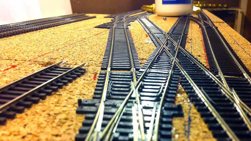

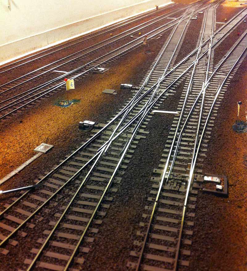

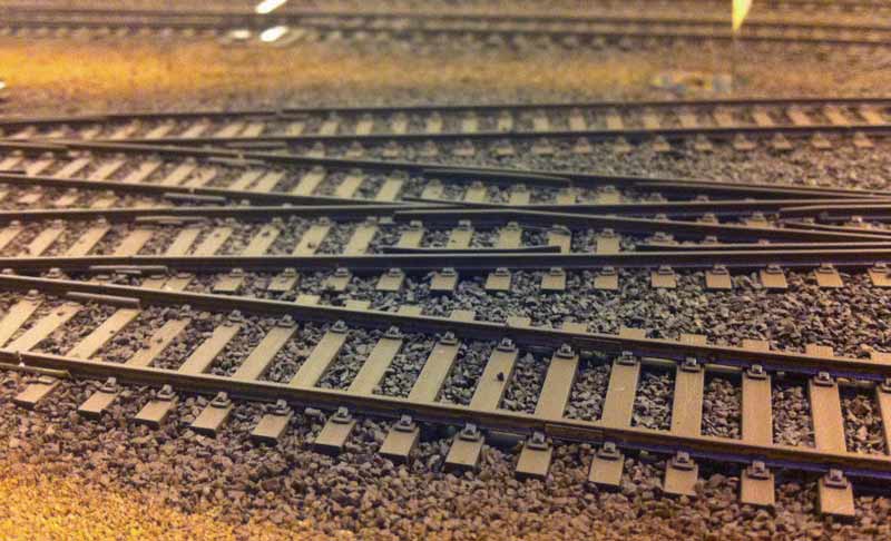

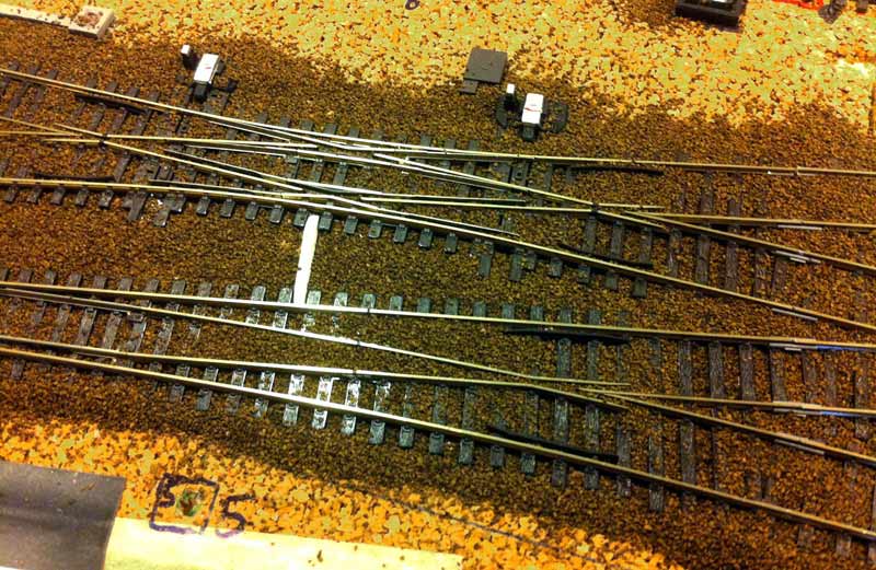

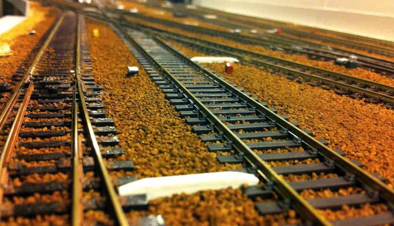

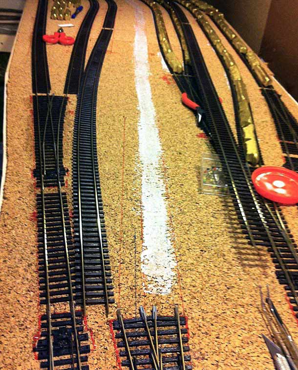

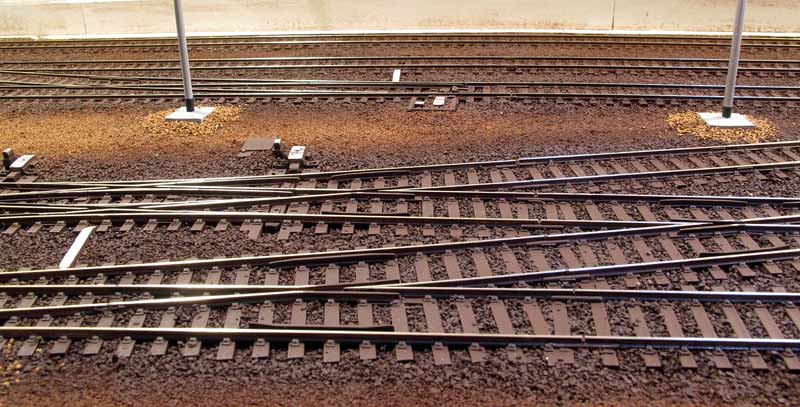

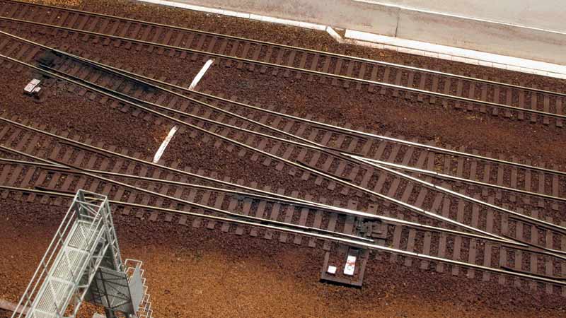

Posa binari e massicciata: per questo plastico ho seguito una procedura leggermente diversa dal solito. Non tanto per la posa dei binari quanto per il loro invecchiamento, realizzato con massicciata già posata. La posa binari è avvenuta con il solito metodo: striscia di sughero incollata alla base, taglio dei binari flessibili e messi in posizione, realizzazione sul supporto dei vari fori per il comando sottoplancia degli scambi, traccia guida sul sughero con pennarello indelebile perché una volta preparati tutti i binari sono stati tolti per poter spalmare la base con colla vinilica.
001.jpg [ 93.38 KiB | Osservato 8682 volte ]
002.jpg [ 59.47 KiB | Osservato 8682 volte ]

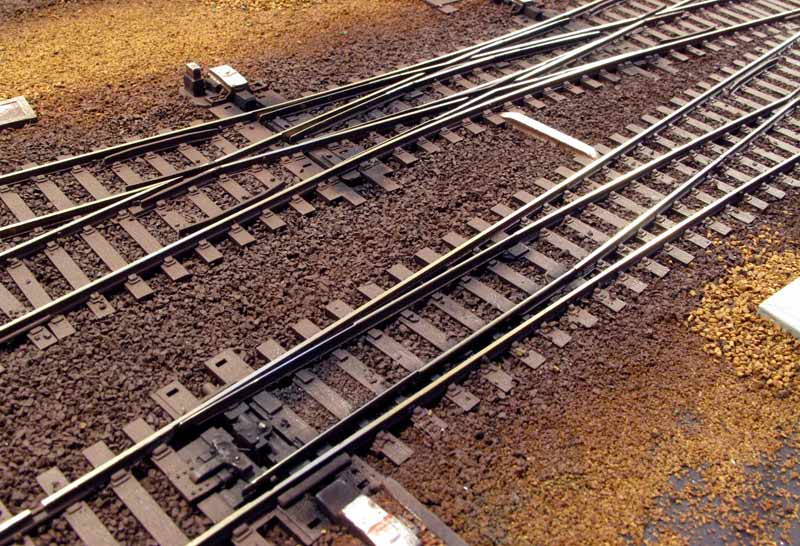

I binari li ho quindi appoggiati di nuovo alla base avendo cura di farli combaciare alle guide segnate in precedenza e seguendo costantemente con l’occhio che l’andamento fosse corretto e non a “zig-zag”. Una serie di pesi ha fatto in modo che aderissero ben bene alla base finché la colla non si è asciugata. Poi c’è stato il collaudo elettrico di tutto l’impianto, il cablaggio degli scambi e tutto il resto…
003.jpg [ 93.9 KiB | Osservato 8682 volte ]
004.jpg [ 83.19 KiB | Osservato 8682 volte ]

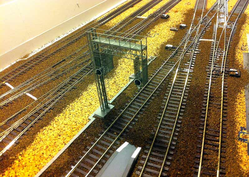

Generalmente a questo punto procedevo con l’invecchiamento, ovvero coprivo con scotch di carta tutte le traversine e procedevo alla verniciatura dei profili delle rotaie ma questa volta ho deciso di agire diversamente: avrei usato l’aerografo ma soltanto dopo aver posato anche la massicciata. Quindi sono passato direttamente alla posa.

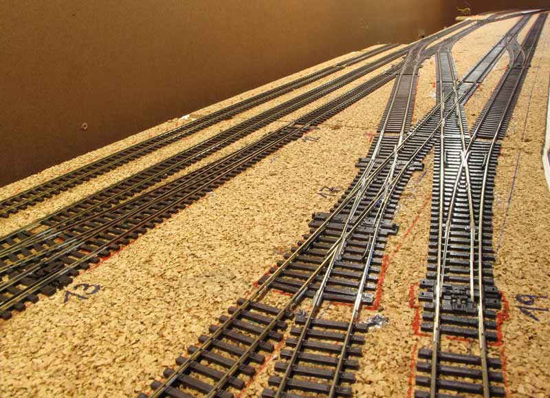

Ho fatto qualche prova prima di trovare la massicciata che mi convincesse di più, alla fine ho scelto senza dubbi quella della Woodland Scenics con diverse pezzature. Ho usato principalmente la B78 ma il colore è stato importante relativamente, sempre per l’idea che avevo di dare una mano d’invecchiamento ad aeropenna.
005.jpg [ 92.29 KiB | Osservato 8682 volte ]
006.jpg [ 90.28 KiB | Osservato 8682 volte ]
007.jpg [ 97.77 KiB | Osservato 8682 volte ]
La posa della massicciata è avvenuta con qualche difficoltà iniziale visto che non riuscivo a evitare che la soluzione acqua+vinavil+tensioattivi risucchiasse un po’ di sassolini spostandoli dalla loro sede generando un pasticcio. Alla fine ho risolto vaporizzando dolcemente acqua e tensioattivi (un paio di gocce di detersivo per piatti) sulla massicciata messa in posa, inumidendola, subito dopo ho fatto gocciolare dolcemente la soluzione in modo che venisse risucchiata.
008.jpg [ 52.93 KiB | Osservato 8682 volte ]

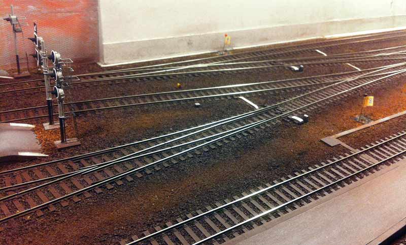

Dopo qualche inevitabile correzione e dopo aver lasciato trascorrere una giornata, ho cominciato a scaldare il motore dell’aerografo. Ho diluito un po’ di colore ad acqua “Terra di siena bruciata” e ho cominciato con l’invecchiamento. L’idea che avevo era quella di dare un aspetto molto vissuto alla ferrovia, quindi non ho risparmiato i passaggi di colore… Tra una passata e l’altra, ho approfittato per sporcare anche il muraglione all’ingresso della stazione.
009.jpg [ 103.33 KiB | Osservato 8682 volte ]
010.jpg [ 56.63 KiB | Osservato 8682 volte ]
A questo punto ho grattato ben bene tutta la superficie di rotolamento dei binari con l’accortezza di colorare in marrone tutte le controrotaie e rotaie non di transito. Le polveri della MIG sono state essenziali per dare agli scambi quella sensazione di grasso e vissuto. In particolare ho usato i colori “black” e “Gun metal”.
011.jpg [ 119.29 KiB | Osservato 8682 volte ]
013.jpg [ 66.02 KiB | Osservato 8682 volte ]
014.jpg [ 83.17 KiB | Osservato 8682 volte ]
015.jpg [ 58.85 KiB | Osservato 8682 volte ]
016.jpg [ 63.65 KiB | Osservato 8682 volte ]
Per quanto riguarda la catenaria… ne riparleremo.

Bel lavoro Silvio, hai fatto qualcosa per non verniciare o proteggere il contatto ago - rotaia degli scambi?
Andrea.

Gli aghi degli scambi li ho colorati sena pietà, ma in fase di pulizia ho dato una grattatina con carta vetrata fine sia all'interno delle rotaie sia all'esterno degli aghi. In questo modo le due parti entrano perfettamente in contatto senza "filtri" e il passaggio di corrente è assicurato.

Per quanto riguarda i colori ad acqua, ho usato i Polycolor Maimeri (alla fine è tempera). Preso dal barattolo è abbastanza viscoso ma diluito in acqua ottieni dell'"acqua sporca" che una volta spruzzata e asciugata rimane perfettamente opaca.
000.jpg [ 18.42 KiB | Osservato 8428 volte ]
Le polveri usate per ingrassare gli scambi sono prodotti per modellismo della MIG (sito) acquistati direttamente online da loro. Ci sono anche dei set specifici per invecchiamento rotabili. Le ho date a pennello a secco in modo più o meno intenso a seconda dell'effetto desiderato, ma si possono anche diluire e ottenere una sorta di pasta ideale per sporcare più intensamente alcune superfici.
Siccome non le ho usate su rotabili che poi vanno maneggiati, non le ho fissate (esiste il suo fissativo specifico, sempre MIG), è bastato soffiare via la poca polvere in eccesso.

Si, effettivamente i polycolor sono davvero buoni colori acrilici.
La resa del lavoro è notevole, Silvio.
La ruggine sulle zampe di lepre è un tocco di notevole realismo, hai pensato anche a come salvarla dai pulisci-binari?

Andrea, il problema maggiore si presenta soltanto sulle zampe di lepre... per adesso la vernice resiste, ma è destinata a venir via. A quel punto urgeranno ritocchi, a meno di non usare vernici più aggrappanti soltanto in quei punti.
