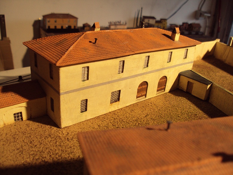

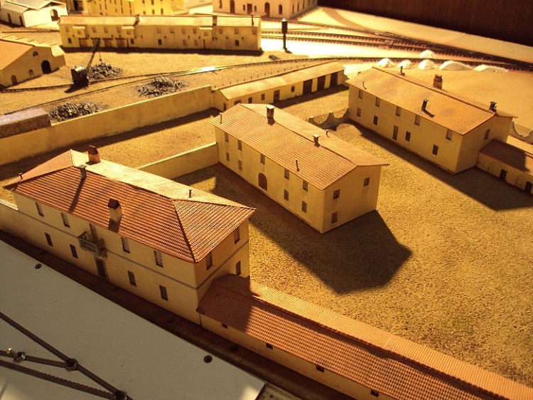

Ecco pronta la casa della condotta che chiameremo numero uno, quella su via Roma. Attualmente sono uffici comunali, mentre nella nostra ambientazione nel suo interno c'erano piu attività tra cui la piu importante trovava sede il Municio.
casa della condotta 1 1.JPG [ 134.76 KiB | Osservato 32934 volte ]
casa della condotta 1 2.JPG [ 123.67 KiB | Osservato 32934 volte ]
casa della condotta 1 3.JPG [ 197.71 KiB | Osservato 32934 volte ]
casa della condotta 1 4.JPG [ 187.76 KiB | Osservato 32934 volte ]

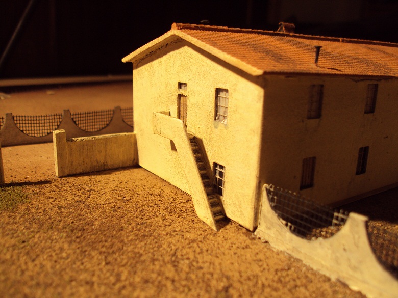

Ed anche la numero tre in stato d'origine:
casa della condotta 3 1.JPG [ 189.36 KiB | Osservato 32933 volte ]
casa della condotta 3 2.JPG [ 176.35 KiB | Osservato 32933 volte ]
casa della condotta 3 3.JPG [ 183.26 KiB | Osservato 32933 volte ]

Faccio presente che intorno alle case della condotta manca la masicciata.

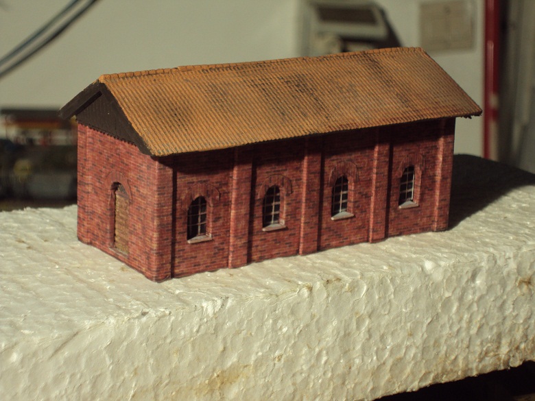

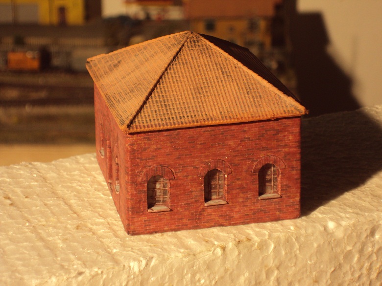

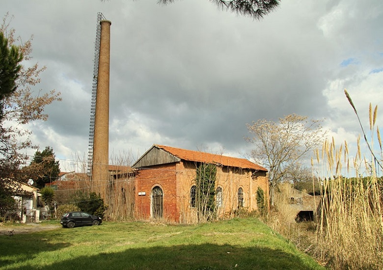

I prossimi edifici in realizzazione sono i due stabili della centrale idroelettrica.
Sono tra gli edifici più recenti e costruiti in mattoni.
Per la loro realizzazione ho provato una tecnica per me nuova:
Come consuetudine li ho realizzati in forex, ma se avessi dovuto inciderli manualmente, oltre che essere un lavorone in N, il risultato sarebbe stato un edificio troppo segnato dal tempo, visto che nella nostra ambientazione avevano circa una trentina di anni, ho optato per stampare una trama a mattoni (con stampante laser) su carta e foderare i due edifici.
All'inizio i colori erano un pò finti, però nella patinatura ad olio oltre che i colori nero, marrone, verde e bianco usati per gli altri edifici, per la parte a mattoni ho usato un rosso mischiato a marrone e nero, cioè un color rosso mattone con il quale stò effettuando diversi lavaggi.
Il risultato è appagante.
Questo sono gli edifici oggi:
centrale.jpg [ 164.52 KiB | Osservato 32860 volte ]
E questa è la pagina del Magma dedicata:
http://www.magmafollonica.it/villaggio.php?id=22
Appena è secco il colore posto il risultato...

O meglio, oggi è così:
Centrale oggi.jpg [ 242.81 KiB | Osservato 32856 volte ]

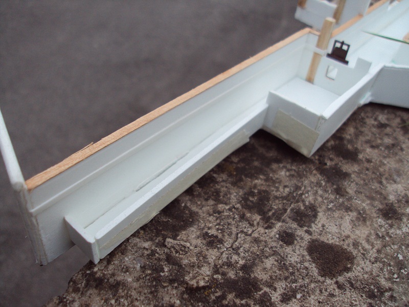

Scherzi a parte!!

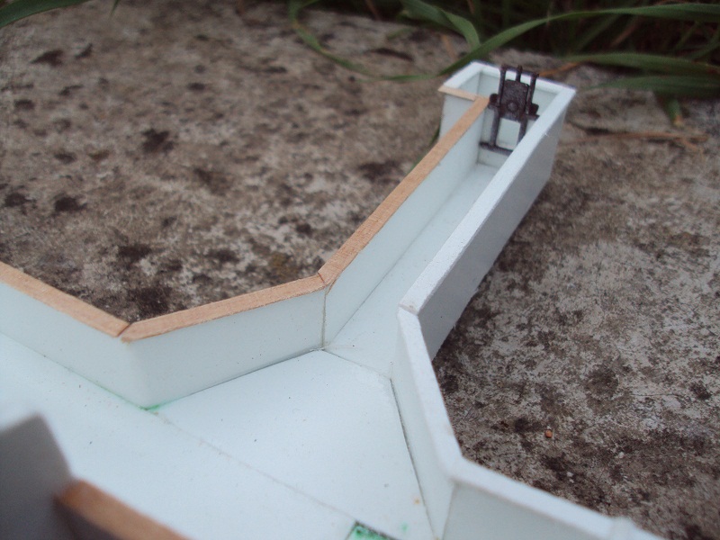

Quest'oggi ho costruito appunto la Gora delle ferriere, cioè il canale che convogliava le acque nei vari settori:
gora.JPG [ 244.65 KiB | Osservato 32668 volte ]
gora 4.JPG [ 230.81 KiB | Osservato 32668 volte ]
gora 5.JPG [ 208.58 KiB | Osservato 32668 volte ]

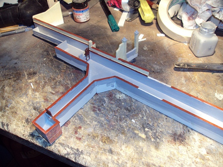

La diramazione, con saracinesca finale e vasca, verso la centrale idroelettrica:
gora 2.JPG [ 170.35 KiB | Osservato 32668 volte ]
gora 8.JPG [ 137.81 KiB | Osservato 32668 volte ]
La saracinesca chiusa che convogliava l'acqua diversi anni prima verso la casa del ruotone, per l'alimentazione dell'altoforno ottocentesco e forza motore per tutta l'officina:
gora 7.JPG [ 140.37 KiB | Osservato 32668 volte ]
la parte finale della gora che anticamente si riversava nel bottaccio ma nei nostri anni veniva convogliata in una tubazione:
gora 1.JPG [ 146.96 KiB | Osservato 32668 volte ]
gora 3.JPG [ 176.07 KiB | Osservato 32668 volte ]
gora 6.JPG [ 165.5 KiB | Osservato 32668 volte ]

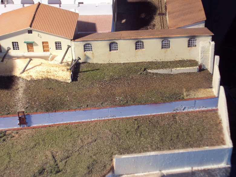

Adesso aspettiamo che si secchi bene la vernice e si passa all'inserimento del fondale, resina e patinatura...

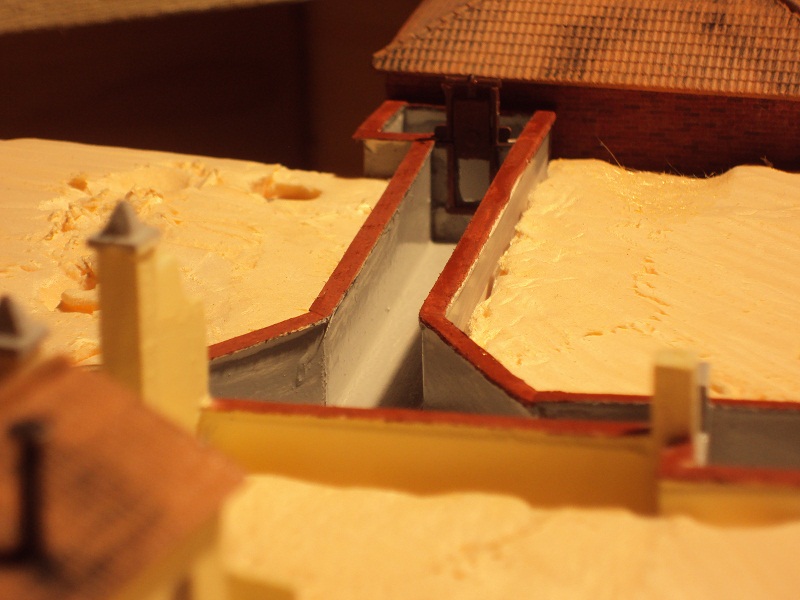

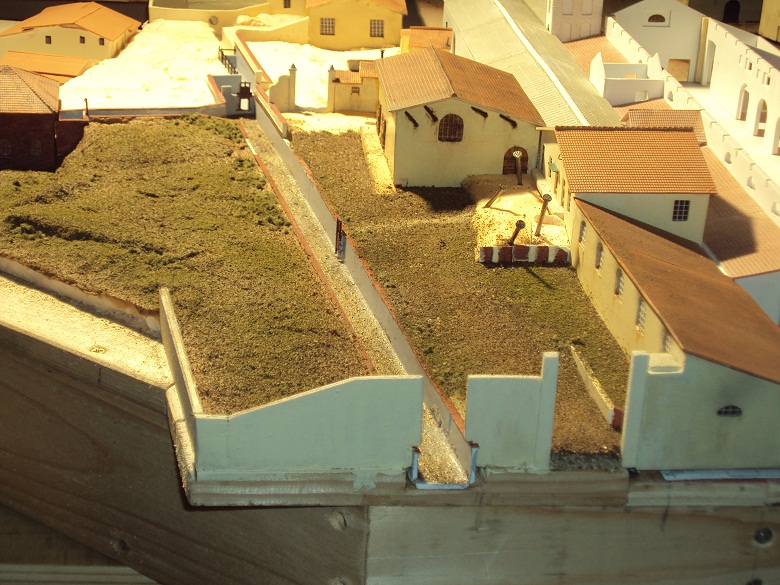

Oggi ho lavorato sulla collinetta intorno alla gora; questo è quello che stà venedo fuori:
1.JPG [ 242.66 KiB | Osservato 32614 volte ]
2.JPG [ 237.35 KiB | Osservato 32614 volte ]
3.JPG [ 238.07 KiB | Osservato 32614 volte ]
4.JPG [ 243.65 KiB | Osservato 32614 volte ]
5.JPG [ 224.39 KiB | Osservato 32614 volte ]
