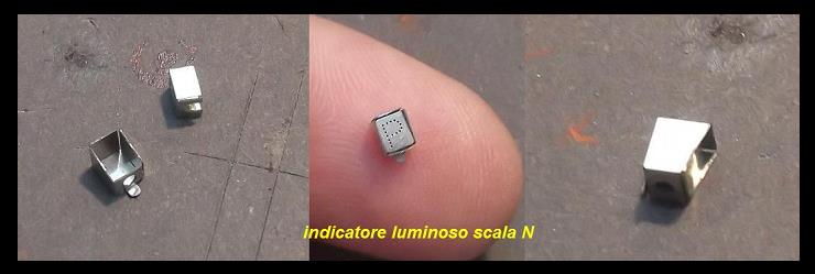

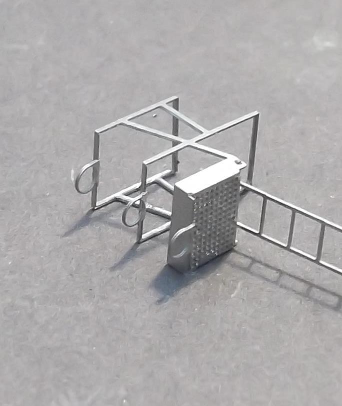

Indicatore luminoso intercambiabile.Credo che questa sia una novità assoluta per la scala N.Naturalmente l'indicatore si potrà realmente illuminare.
E' solo piegato per prova, non ho saldato gli spigoli.
indicatore luminoso scala n.JPG [ 23.97 KiB | Osservato 5913 volte ]

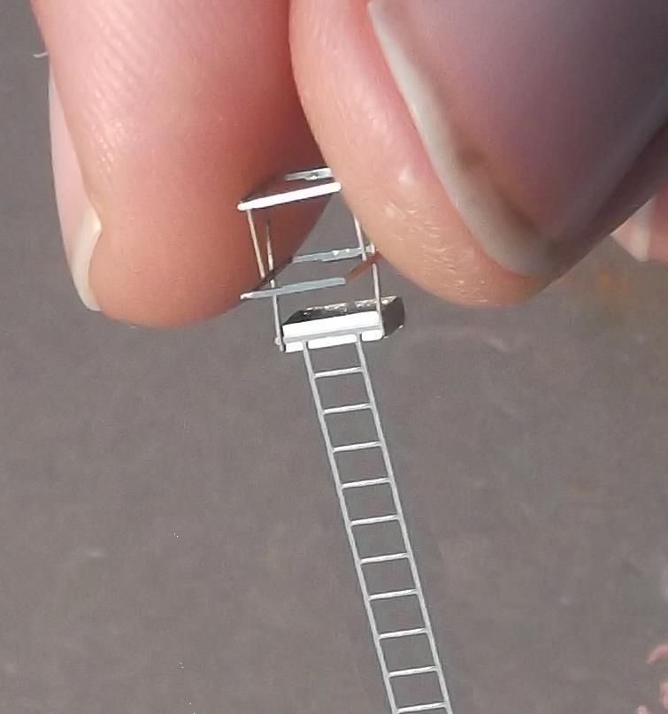

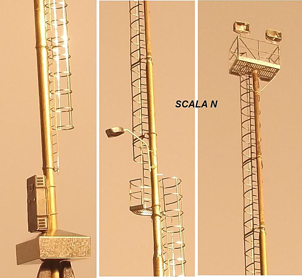

Particolare della scaletta riportata a parte come al vero :)
SCALA N
dettagli2.JPG [ 42.73 KiB | Osservato 5860 volte ]
dettaglio.JPG [ 47.75 KiB | Osservato 5860 volte ]

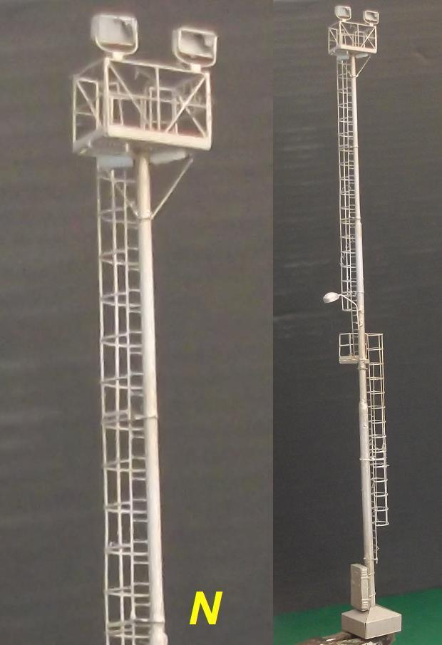

Inizio montaggio torre faro scala N :)
 Oggetto del messaggio: Re: COME FARE: FOTOINCISIONI VARIE
MessaggioInviato: lunedì 4 gennaio 2016, 8:19

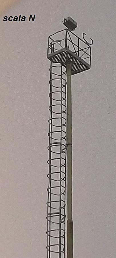

Si va avanti...ho tentato di riprodurre la torre esattamente come nella realtà.Non ho tralasciato nulla.
tf n.JPG [ 96.58 KiB | Osservato 5687 volte ]

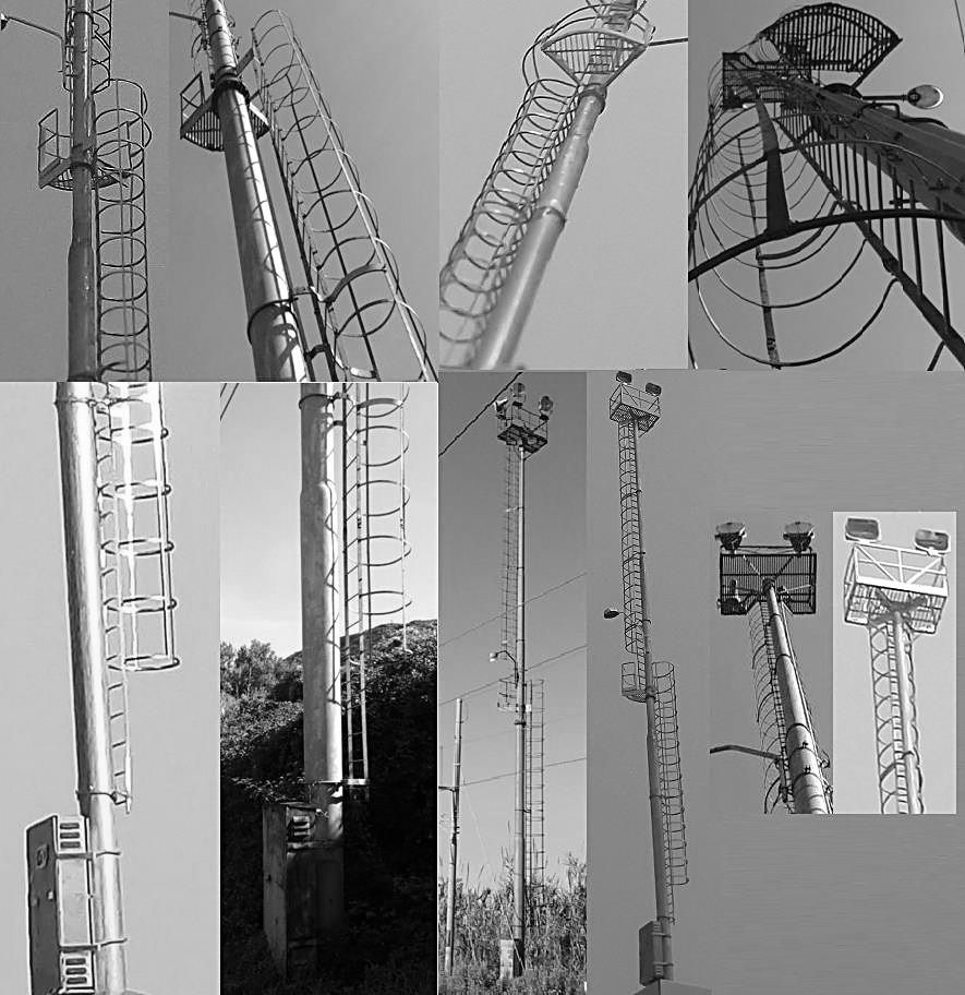

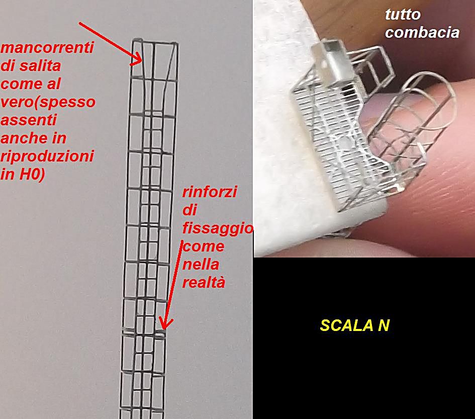

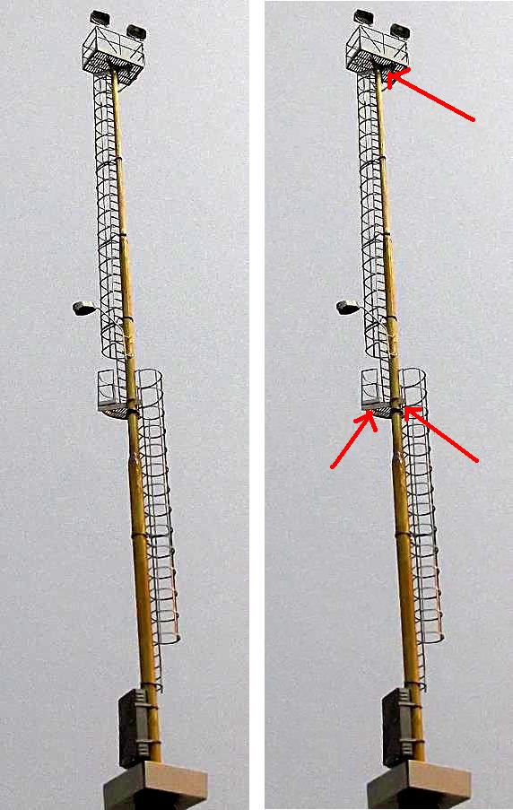

Ecco, con le staffe montate, il modellino è praticamente uguale alla vera torre faro alla quale mi sono ispirato per la mia realizzazione :)
staffe - Copia.JPG [ 76.18 KiB | Osservato 5556 volte ]
MessaggioInviato: mercoledì 6 gennaio 2016, 23:04
Alcune inesattezze sono causate da un montaggio non proprio eseguito perfettamente e dalle foto fatte con il cellulare che deformano un pò le cose, comunque nel complesso mi pare che ci siamo :) .Inserirò anche il tubo modellistico, dove al vero scorrono i fili delle luci ;)
confronto - Copia.JPG [ 135.26 KiB | Osservato 5541 volte ]

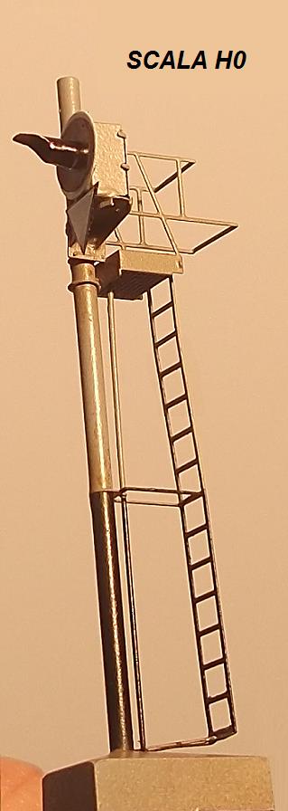

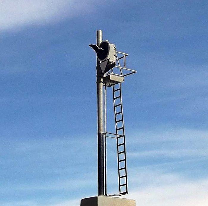

Fatta solo una prova del segnale fotoinciso in scala H0....Infatti gli elementi del terrazzino sono più sottili del dovuto :oops:
segnaleh0.JPG [ 58.12 KiB | Osservato 5459 volte ]
MessaggioInviato: domenica 10 gennaio 2016, 18:34
Verniciata e leggermente sporcata ad aerografo :)
t1.JPG [ 46.46 KiB | Osservato 5404 volte ]
MessaggioInviato: domenica 10 gennaio 2016, 22:28
Segnale verniciato...
segnaleh01 - Copia.JPG [ 33.05 KiB | Osservato 5378 volte ]
MessaggioInviato: lunedì 11 gennaio 2016, 11:55
Qualche bella foto a effetto :wink:
segnaleh02.JPG [ 77.81 KiB | Osservato 5320 volte ]
segnaleh03.JPG [ 78.06 KiB | Osservato 5320 volte ]
segnaleh04.JPG [ 50.71 KiB | Osservato 5320 volte ]

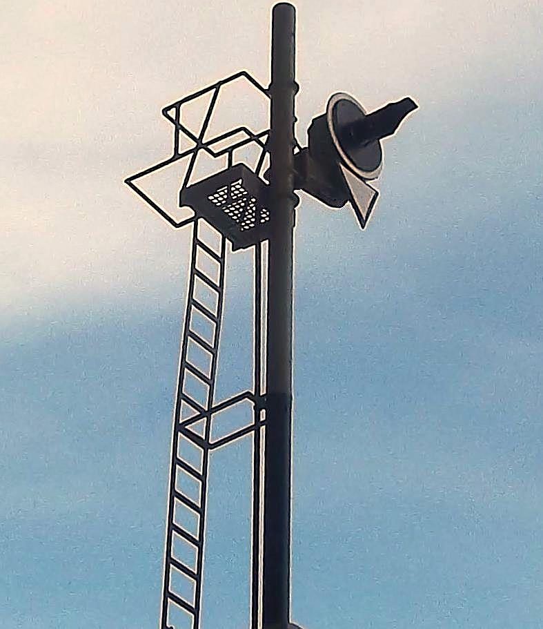

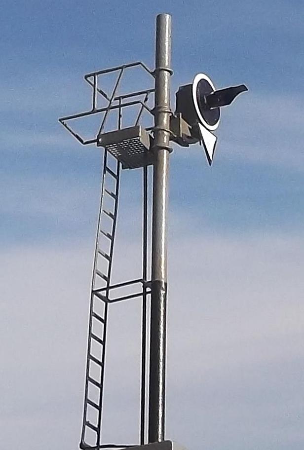

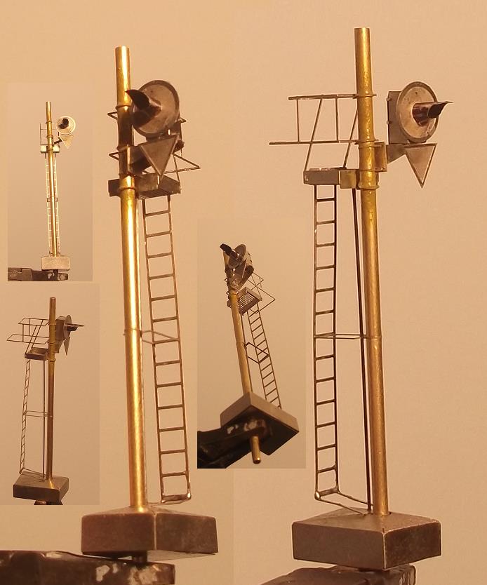

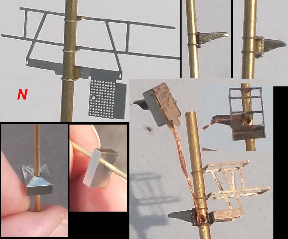

Mentre montavo dei segnali, ho scoperto un metodo per faticare pochissimo nel passaggio dei fili dei led all'interno del tubicino cavo.(magari già lo sapete) :oops:
Allora prima di tutto va detto che il foro deve stare dietro al palo e non di lato come spesso vedo e come spesso in passato ho fatto pure io.Certo far scorrere i fili di lato è relativamente semplice, mentre passarli da dietro diventa più complicato perchè assumono una forma a "S" tra mensola e terrazzino che ci impedisce di farli scorrere all'interno del tubo senza impedimenti.
Il trucco è questo.Girare la mensola dal lato opposto e NON fissare il terrazzino.In questo modo potremo far scorrere tranquillamente i fili perpendicolarmente al tubo.Fatto ciò, si rigira la mensola e si rigira il tubo posizionandolo con il foro sul retro.A questo punto, incolliamo e saldiamo il tutto e il gioco è fatto.In questo modo si creerà l'illusione che i fili provenienti dalla cuffia scorrano realmente nel tondino posteriore dove al vero passano i cavi elettrici ;)
PS: Nell'immagine, anche altri particolari...
tutorial segnale fs.JPG [ 85.52 KiB | Osservato 5126 volte ]
