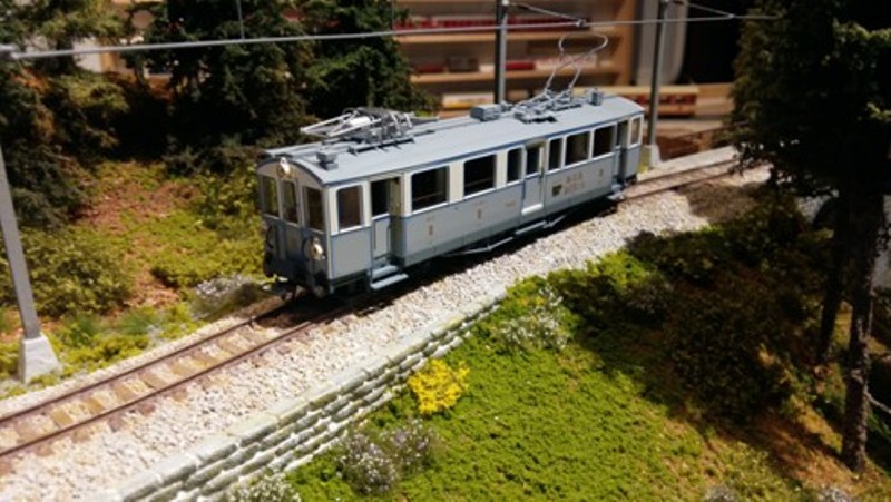

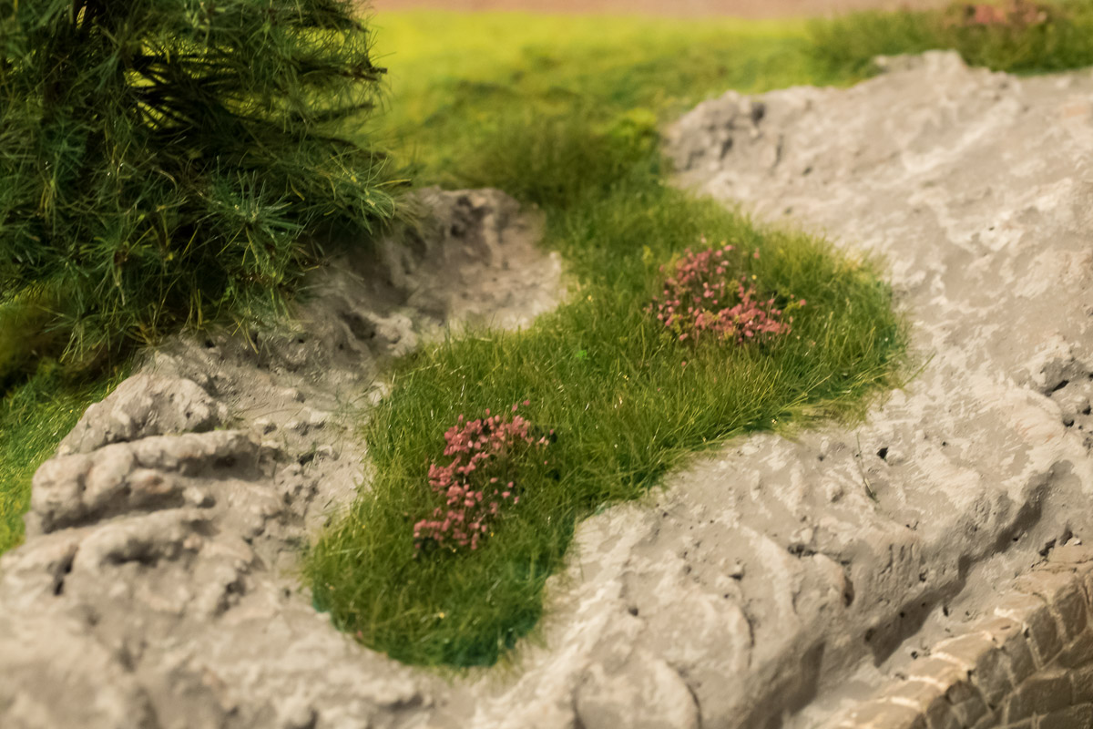

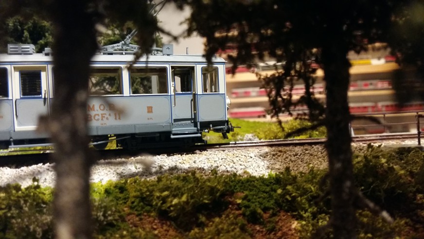

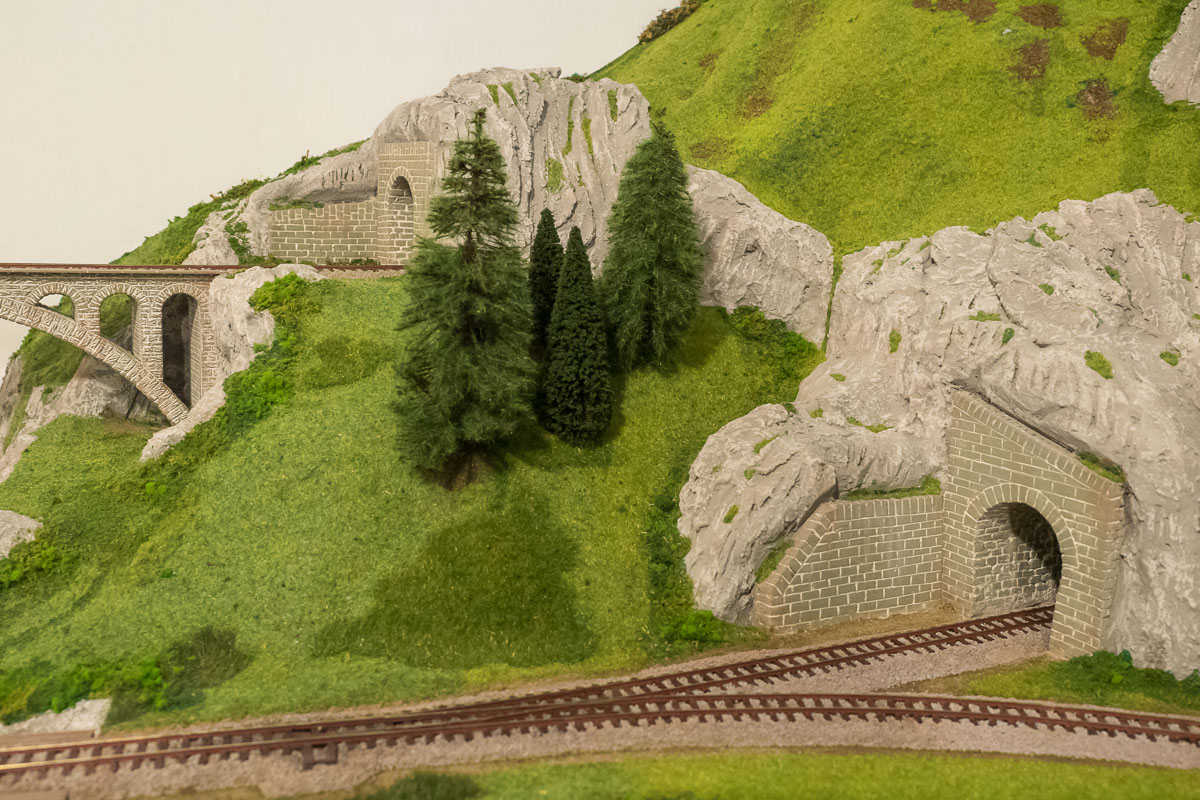

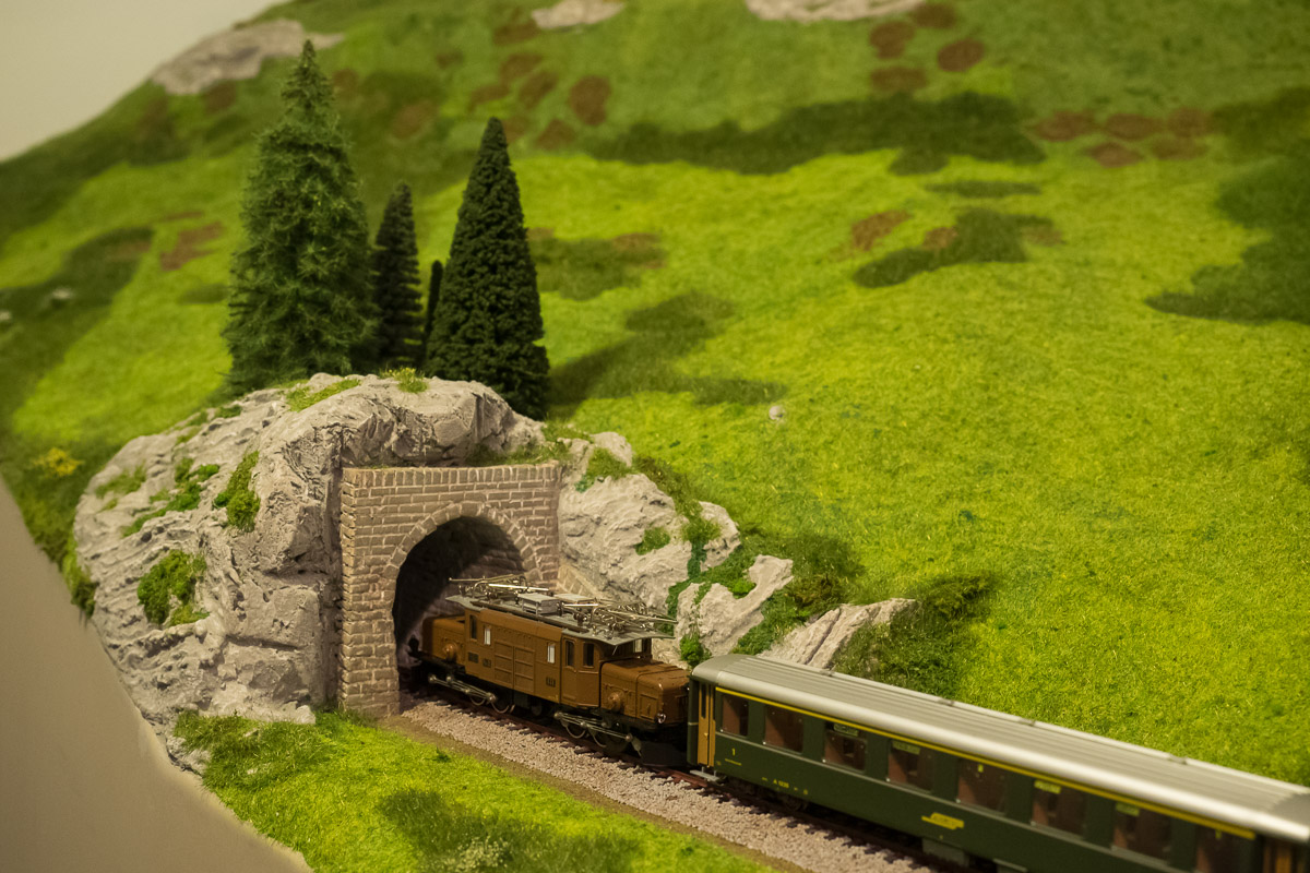

Eccomi con un aggiornamento dei (pochi) lavori fatti in settimana:
- completata posa massicciata
- completata posa erba (primo strato)
- fatte un pò di prove per il secondo strato con erba alta di diverse tonalità
- ho provato anche a posare qualche fiorellino con il materiale acquistato a Novegro
Non ho ancora iniziato l'auto-costruzione dei pini ma ho posato qualche abete commerciale per vedere la resa. Sono solo appoggiati e andranno comunque rifiniti...
Ecco qualche scatto ma considerate che sono solo prove e che in certi punti ho posato l'erba alta, in altri gli abeti, ma non c'è alcun segmento di plastico che si possa definire neanche lontanamente ultimato come vegetazione...

MessaggioInviato: lunedì 7 ottobre 2019, 15:11
Messaggi: 1122
Questi dettagli, secondo me , sono quelle piccole cose che arricchiscono il plastico e appagano l'occhio dell'osservatore! Complimenti.
Luciano
 Oggetto del messaggio: Re: PLASTICO: "Surava" (RhB - H0m)
MessaggioInviato: martedì 8 ottobre 2019, 11:36
Messaggi: 2100
Località: Borgosesia (VC)
Luciano
Ti ringrazio, troppo buono!
Spero che la realizzazione sia all'altezza...
:wink:

MessaggioInviato: martedì 8 ottobre 2019, 13:01
Iscritto il: martedì 1 ottobre 2019, 8:03
Messaggi: 205
Va detto che io in quanto a plastici ferroviari sono l'ultimo che può dire qualcosa visto che ora come ora il mio massimo è un tavolone di legno su cui forse un domani sorgerà il plastico :lol: però allo stesso tempo in altri ambiti modellistici un po' di "occhio" l'ho fatto per quanto riguarda i dettagli, la ricostruzione di una scena credibile ecc, così come anche nel virtuale con i simulatori ho passato sere e sere a posare nel modo migliore alberi, cespugli, fiori e piccoli dettagli insignificanti, ma che contribuiscono al risultato finale più di quel che potrebbe sembrare, sia nella visione d'insieme per uno spettatore poco attento, sia a maggior ragione per chi ha piacere ad osservare i dettagli.
Questo per dire che a volte la posa di un paio di piantine fiorite come quelle della seconda foto sembrano una cosa da nulla, ma in realtà nel loro piccolo fanno una discreta parte nel dare una maggiore "profondità" (se mi passate il termine) sia all'insieme del plastico che nel dettaglio specifico di quella zona, spezzando poi la monotonia di un prato verde. Certo è vero che la Svizzera ci abitua spesso a prati "perfetti" e uniformi a prescindere dalla grandezza (a volte vedi dalle case che se l'erba del prato è alta 3 o 4 cm in più di quel che dovrebbe, alle 8 di mattina arrivano i giardinieri a sistemarla perché così lunga non si può vedere :lol: ) però non è che ovunque è così: come sappiamo pure da loro ci sono nei prati o a lato di sentieri/ferrovia cespugli, fiori di vario tipo e così via.. e certo, anche l'erba alta, per non parlare dei buchi che fanno le marmotte :mrgreen: Quindi sì, ok l'idea di prato svizzero, ma nemmeno troppo perfetto perché appunto poi diventa monotono, annoia e toglie carattere al plastico. Quindi ben vengano fiori più o meno sparsi, cespugli, ciuffi di erba più alta e tutte le solite cose. Poi mucche ovunque e via :lol:
Vabbè mi sono perso in divagazioni, il succo è che mi aggrego a Luciano Lepri nel dire che stai facendo un bel lavoro e anche se sono solo prove, direi che sono ben riuscite e non vedo l'ora di vedere i passi successivi :wink:

Tankard ha scritto:
...il succo è che mi aggrego a Luciano Lepri nel dire che stai facendo un bel lavoro e anche se sono solo prove, direi che sono ben riuscite e non vedo l'ora di vedere i passi successivi :wink:
Grazie!
Tankard ha scritto:
... Certo è vero che la Svizzera ci abitua spesso a prati "perfetti" e uniformi ... Quindi sì, ok l'idea di prato svizzero, ma nemmeno troppo perfetto perché appunto poi diventa monotono, annoia e toglie carattere al plastico. Quindi ben vengano fiori più o meno sparsi, cespugli, ciuffi di erba più alta e tutte le solite cose...
Su cespugli, ciuffi di erba alta, fiori e vegetazione bassa in genere credo che l'impatto possa essere solo positivo. Si tratta di sperimentare ancora per migliorare la tecnica modellistica di riproduzione.
Dove ho invece alcune perplessità, dopo queste prime prove, è sul prato. Ho guardato innumerevoli foto del vero (mie o di altri) e di fatto se è vero che spesso nella stessa scena si vedono colorazioni diverse, dall'altro il motivo dell'effetto chiaro/scuro è solo il momento in cui è avvenuto il taglio. Quindi prevalgono strisce o ampi appezzamenti di colore uniforme al loro interno ma diversificati gli uni dagli altri, in genere con una separazione molto lineare tra un colore e l'altro, appunto perché "confinano" terreni falciati a macchina in momenti differenti. A me sinceramente spaventa un pò riprodurre esattamente questo effetto sul plastico, ma anche le chiazzature di colore un pò arbitrarie che ho realizzato per ora non mi soddisfano. Probabilmente devo diversificare meno i colori (per ora ho messo erba lunga più scura della corta uniforme che ho steso per prima).
Che cosa mai consigliate?
MessaggioInviato: giovedì 10 ottobre 2019, 17:24
Messaggi: 817
Località: Verona
Ciao Luca
prima di un'intervento radicale io proverei a dipingere l'erba (come già detto) con vernice spray verde bandiera opaco, dopo preventiva prova su un cartone dove avrai incollato la stessa erba e per valutare la distanza e l'ondeggiamento. Quando lo feci io l'aerografo non esisteva .... :( ma se ce l'hai prova. Poi con piccoli spruzzi giallloooferari per quei deliziosi ranuncoli.
Ora ancor prima di incominciare ti dico cosa farei al tuo plastico... ci farei un pochino di bua :mrgreen: :twisted:
La collinotta davanti alla porta la alzerei 7-10 cm alle estremità per poter ottenere un leggerissimo pendio per ospitare le malghe di Grevasalvas sopra St.Moritz (guardatevi le immagini sul web..) realizzate da Kibri che io feci per la prima volta quasi 30 anni fa :shock: . Io ti consiglio di acquistarle tutte perchè è il prezzo migliore e sopratutto lo stesso venditore https://www.ebay.de/sch/m.html?_odkw=ki ... s&_sacat=0
Poi prenderei il mio bel seghetto alternativo (ti prego non mi odiare :twisted: :twisted: ) segherei i 3 monti che hai una spanna sopra il piano rotaie in maniera sinuosa come in realtà è, comunque una diecina di centimetri sopra i portali. Riguardo le rocce troppo a filo delle rotaie, ora queste vengono cementate o munite di rete parasassi o protette da tettoie parasassi https://www.youtube.com/watch?v=30FYNPK-Vi8 Sul plastico Furka che avevo iniziato ne avevo realizzate 2 attaccate ai portali di galleria e ai muri di contenimento. Facili e veloci da fare ed un grande effetto assicurato. :D
Ora continuiamo con i nostri monti-monchi... Cosa faccio io da sempre?
1 - costruisco una struttura in compensato 4 mm e larga 3 cm che reggerà la strada in mezzo al bosco che scende attraversando un grande prato e finisce magari sul piazzale della stazione come percorso trecking con i successivi giusti personaggi Preiser e le basi in perfetto orizzontale per i successivi fienili, malghe , abitazioni
2 - mi taglio dei pezzi di compensato da 4 mm di 20x20 dove incollerò i caseggiati senza la base in dotazione. Questo mi permetterà di lavorare comodamente per posizionare sabbia, pietrisco, erba, fiori, orto ecc. Poi incollo un pezzo di cartoncino verde ai due lati e retro in pendenza seguendo la linea di pendenza della montagna stessa
3 - incollo i mini diorami su dei sostegni di legno incollati alla struttura portante
4 - unisco il tutto con il cartoncino verde (1 mq 2 euro dal mio cartolaio) arrivando al bordo dove incollerò il cartoncino sullo spessore del bordo del plastico. Poi rifilo con il cutter
In queste operazioni uso l'ottima colla a contatto Artiglio che ti permette di avere pochi tempi morti
Ora il nostro plastico è chiuso, guardiamolo bene e valutiamo cosa fare. Solitamente spennello le parti del bosco e quei punti dove posizionerò i pini da 1-2-3-4 soggetti con vinilico e cospargo con granulato di sughero anche 2 volte se necessario. Cospargerò il sughero su una superficie maggiore di quella che mi servirà perchè una volta asciutto e finito si potrà incollarci sopra l'erba e creare una certa dissolvenza di colori. Poi pitturo il sughero di marron scuro, poi passo sopra con un pennello piatto inumidito di marron chiaro, poi nocciola, verde oliva, ocra..insomma vedete quello che piace Poi un tranciato di Busch, qualche rametto, cespuglietti..... ed infine gli abeti.
E adesso forti di un fondo non a caso già verde :wink: pensiamo all'erba. Per i fili d'erba non ti posso esser utile perchè non mi piacciono per i colori freddi e lucidi.
Io uso i fiocchi primavera di Heki - che non sono certo il massimo di realismo... - perchè hanno quel colore che voglio io che mi ricorda lassù.... Potresti fare una prova su un'angoletto spennellandolo con vinavil allungata con acqua l'erba che non ti piace e cospargerla con i fiocchi e vedere l'effetto che fa.....
Vi racconto un episodio per farti capire cosa voglio dirti.
Terzo plastico, tutti i moduli già pronti solo da unire le rotaie. Modulo elicoidale con sopra Grevasalvas al completo + chiesa, modulo stazione alta Surava con 3 binari, 2 tronchini e deposito locomotive, modulo 2 monti uniti a grande viadotto, modulo elicoidale quasi tutto a vista con grande bosco, modulo stazione bassa Susch con 4 binari 3 tronchini tutti completi di portali e pali. Vado nel negozio trenini.."..hai visto le nuove rotaie Beno Code 70?..." e mi porge una curva... Mi è crollato il mondo addosso....Secondo voi che cosa ho fatto?
Alla prossima puntata..

paolone ha scritto:
Ciao Luca
prima di un'intervento radicale io proverei a dipingere l'erba (come già detto) con vernice spray verde bandiera opaco...
Ciao Paolo.
Per ora sto facendo ulteriori prove posando erba di diverse altezze e diversi colori. Quando avrò finito posterò le foto...
L'idea è di avere prati affiancati con colori diversi come succede nella realtà dopo il taglio.
Usando la vernice si tratterebbe di mascherare delle aree e verniciarne delle altre. Proverò solo se non soddisfatto dei miei risultati...
