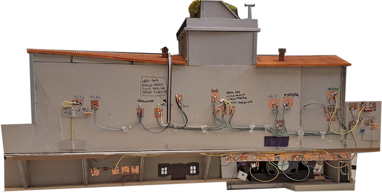

Tecnica interessantissima, almeno per un cinghiale come me
se capisco bene saldi i Led direttamente sulla parete di cartone vegetale che chiude l'edificio
ma quella specie di stagnola che ci metti sotto cos'è? (non manda tutto in corto circuito?)
i fili poi diligentemente fermati con la colla caldo... Cercherò di copiarti!

Nella foto puoi vedere come ho fatto. Internamente i LED sono a contatto con il soffitto. Nel negozio, i reofori dei LED, attraverso due fori sono riportati al di sopra del solaio e collegati. In questo caso specifico sono due LED collegati in serie, con relativa resistenza.
Poi i due fili per l'alimentazione sono portati fuori dalla parete posteriore, abbastanza lunghi da essere certi che saranno sufficienti per i collegamenti futuri.
Una volta che tutto l'insieme dei fabbricati è finito, ci ritroveremo con tutti i fili necessari all'illuminazione che escono fuori dalla parete posteriore. A questo punto ho usato un nastro di rame autoadesivo, irrobustito con un minimo di mastice, tagliato a pezzettini, dove ho terminato, saldandoli, tutti i fili dell'impianto elettrico. A questo punto ho unito tra loro quelli di massa, che sono diventati così un solo filo, ed ho raggruppato gli altri secondo la loro funzione, ossia: le luci esterne, marciapiedi e lampioni stradali tutti facenti capo ad un solo filo. Luci negozi, sempre accese, ad un altro filo. Luci di interni di appartamento, ad un altro unico filo. Così ho riunito tutto quanto in quattro fili: la massa più tre per le luci.
Ho agito così perché l'insieme dei fabbricati deve essere costruito fuori opera, ed i quattro fili risultanti saldati ad uno spinotto che sarà collegato alla presa già predisposta sul retro, prima di fissare il tutto alla base del plastico.

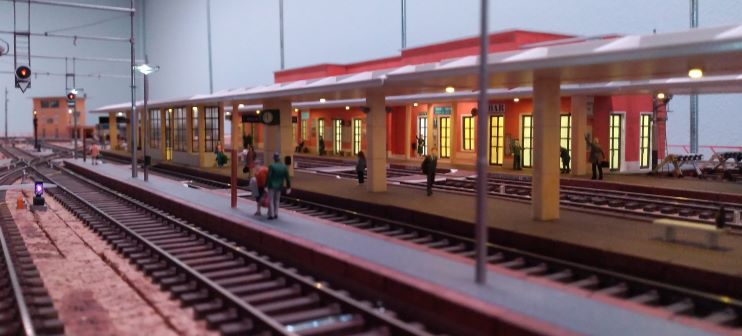

Marcello, giusto per invogliarti un po' di più...
Le luci si accendono/spengono (ciascuna indipendente dalle altre) in base allo scenario generale (alba/giorno/tramonto/notte) e cambiano anche intensità (quando alla chiusura del ristorante fai le pulizie...). La transizione è lenta, nel senso che all'imbrunire prima si accendono gli uffici, poi altri locali, per ultimo le pensiline (che sono con led classici).
La cabina scambi che vedi sul fondo devo ancora attivarla, ma anche lei l'ho predisposta allo stesso modo
Fra qualche giorno tolgo questo msg, non voglio inquinare il thread.
Lamps

Grazie,
ho visto.
Led RGB indirizzabili.
Su un unico chip sono presenti 3 led (Red, Green, Blue) e un circuito integrato che li controlla.
Il chip è abbastanza grande (circa 5x5mm) quindi difficilmente usabile "a vista", ma sicuramente comodo per gli interni dei fabbricati.
Il chip è alimentato con due fili (0V, 5V). Con questi due fili si possono alimentare più chip (attenzione però ai consumi e alle cadute di tensione).
Un terzo filo trasmette i dati di comando, parte da un controllore e li collega a catenella entra-esci (attenzione al verso Din=entra, Dout=esci).
Il segnale che viaggia su questo terzo filo è a livello Cmos/Ttl, ha frequenza piuttosto elevata, viene rigenerato da ciascun chip led.
Questo significa che la distanza fra un led e il succesivo non può essere troppa, ma che se colleghiamo un centinaio di led in cascata anche l'ultimo della catenella rivecerà correttamente il segnale di comando.
Il filo troppo lungo tra un led e il successivo porta a raccogliere disturbi elettrici che si traducono in errate accensioni/spegnimenti e cambi di colore.
CONTROLLORE ------- RGB1 ------- RGB2 ------>
Sul mio plastico (perennemente in costruzione), per i fabbricati ho usato led singoli del tipo WS28xx, mentre per l'illuminazione generale ho usato strisce preassemblate ma sempre indirizzabili allo stesso modo.
Come controllore ho usato Arduino Nano e la libreria Fastled. Penso sia relativamente semplice anche per neofiti, se cercate in internet trovate abbondanza di esempi.
Da qui in poi ognuno ci mette la sua fantasia...
Io per ogni "locale" di fabbricato (FV stazione, cabine scambi, ma sopratutto i futuri edifici di fondale) monto uno o più led della catenella (che può fare entra-esci da un fabbricato al successivo)
e poi a software regolo colore e intensità di ciascun led, oltre a sincronizzarne il funzionamento con l'orologio generale del plastico.
Per i segnali:
Quelli alti sono tutti da kit di montaggio (Fer...it) ma poi in qualche caso li ho montati su portali autocostruiti, cercando di riprodurre il più fedelmente possibile quanto ricavato da foto e altra documentazione.
Le marmotte sono quelle in plastica piena, ma le ho forate e dotate di doppio led viola/bianco. Purtroppo ho dovuto rinunciare alla rotazione perchè il sottoplancia del plastico è saturo di altri azionamenti per i deviatoi e di elettonica di comando e controllo in generale.
Sono tutti funzionanti con i corretti aspetti in modalità automatica, la modalità manuale con comando dall'ACE delle cabine scambi è work-in-progress.
