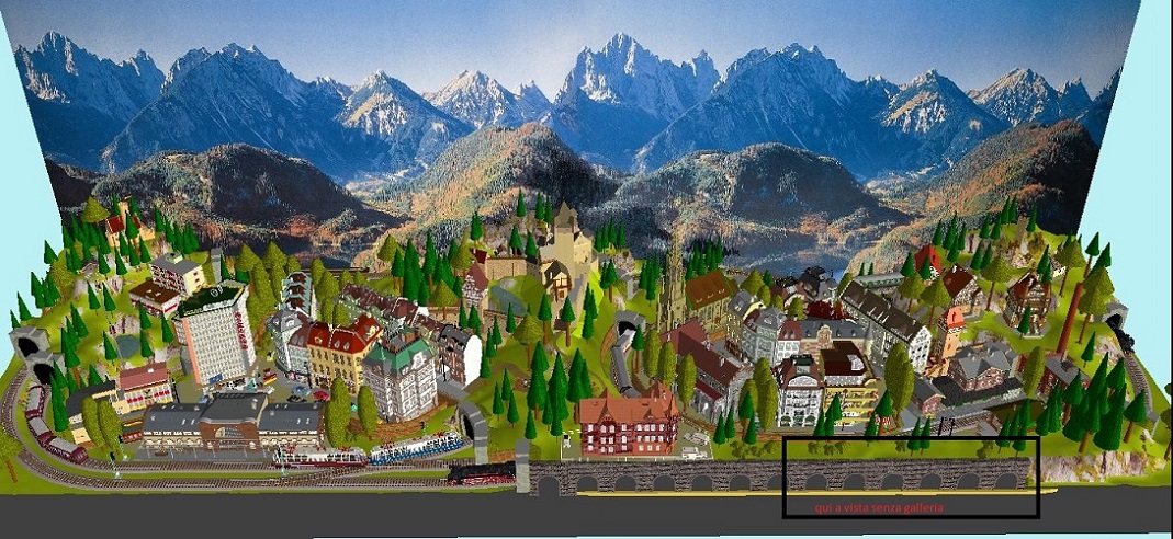

Riguardo all'ultima modifica, personalmente farei il tratto di linea in basso molto meno in galleria (anche se forata); il muro lo puoi proseguire prima del binario che è anche corretto visto il terreno retrostante.
potresti illustrare meglio l'idea? mi sembra di non averla compresa. Grazie

MessaggioInviato: venerdì 6 settembre 2019, 10:25
Messaggi: 1418
Località: firenze
una cosa del genere
sX66jEJ.jpg [ 284.01 KiB | Osservato 5060 volte ]
