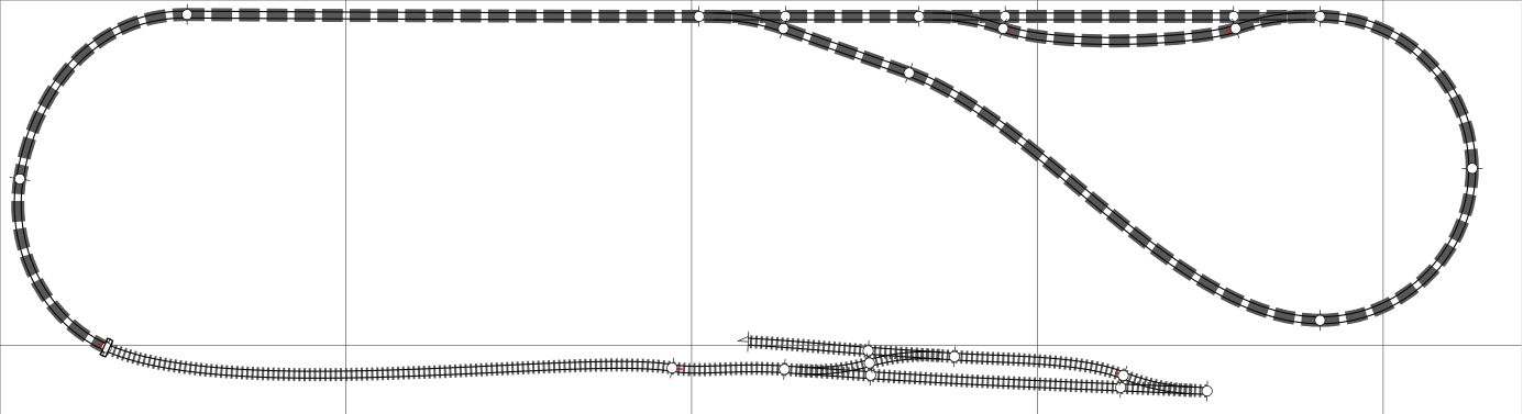

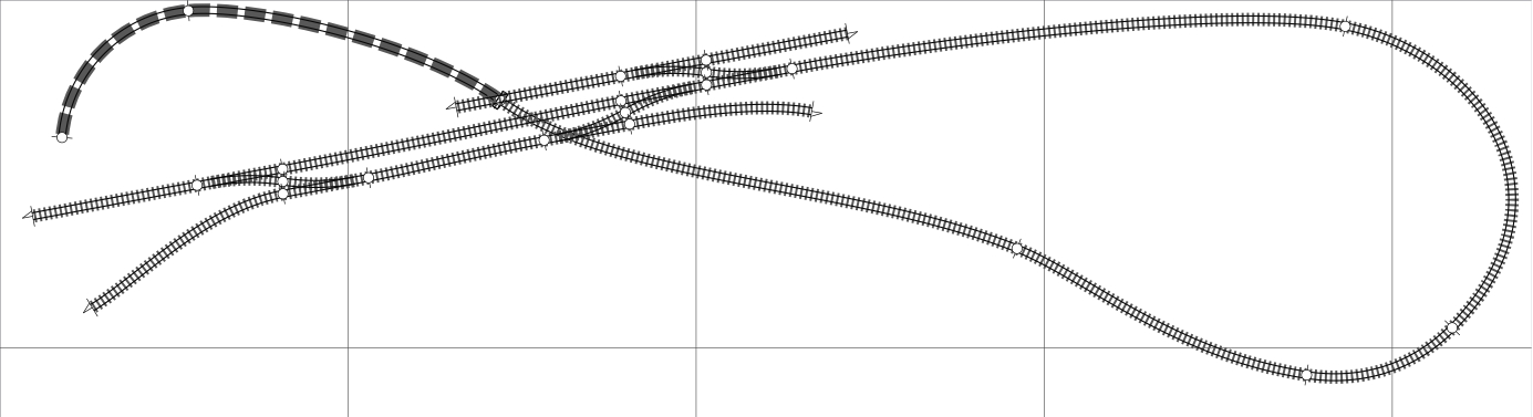

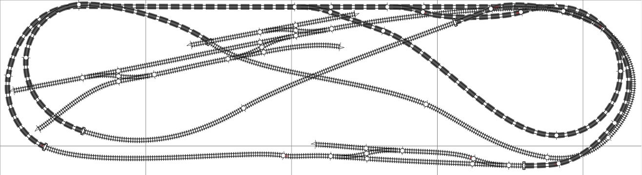

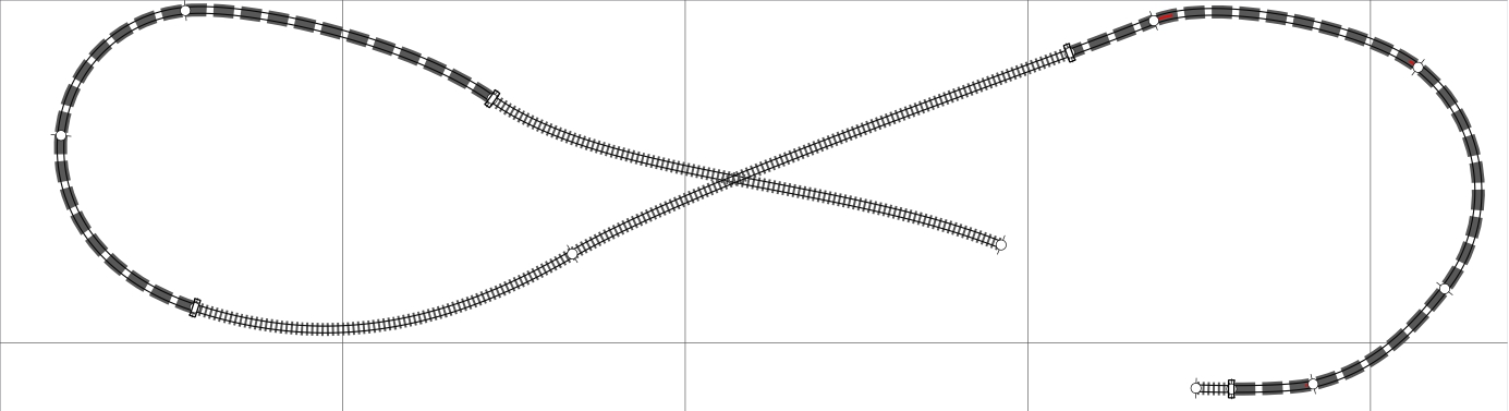

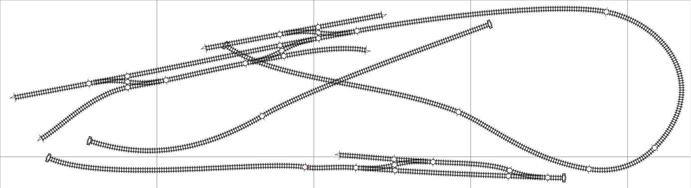

Rieccomi. Ho apportato un po' di modifiche al tracciato, tenendo conto delle indicazioni dei "colleghi" e aumentando leggermente la larghezza dell'impianto, che passa ora alle dimensioni di cm. 220x60.
Di seguito lo schema nuovo del tracciato, complessivo anche se poco comprensibile, e diviso in tre layers in modo tale da seguire meglio lo sviluppo dei binari. Oltre ad aver spostato a dx la stazioncina di incrocio, il tracciato ad otto permette anche di avere il ponte sullo sfondo all'altezza massima, a differenza del primo progetto, laddove il ponte più lontano era parzialmente coperto da quello più alto, che rimaneva più vicino all'osservatore.
Seguirà poi lo schema con solo i binari a vista, corredato anche del paesaggio.

Ciao Pino, ti accingi a fare un bel plastico. Ti auguro un buon lavoro e ti seguirò nei progressi che posterai.

Salve Pino,
ottima scelta l' H0e !
Guardando il tuo tracciato alcune osservazioni mi vengono spontanee.
A mio gusto io allungherei un pochetto le lunghezze utili dei binari di stazione, in maniera da potere accogliere composizioni piu' "corpose".
Inoltre svilupperei un po' di piu' il tracciato binari della stazioncina di transito ed aggiungerei un raccordo industriale, ad esempio minerario.
Svilupperei anche maggiormente la stazione nascosta, aggiungendone magari un' altra, cercando di ottenere un "polmone" che consenta di stoccare piu' treni.
Il tutto cercando di non esagerare nell' aggiungere binari, mantenendo così l' immagine della ferrovia inserita nell' ambiente ( e non viceversa come succede in tanti plastici...), ma aumentando l' operativita', aspetto per me fondamentale.
Saluti e buon lavoro

Mi immagino già il paesaggio!!! Gran bel progettino.

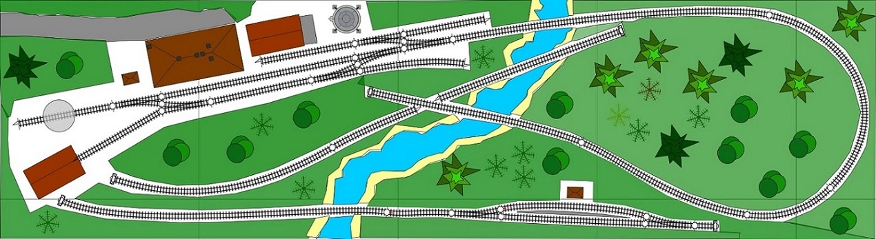

Concordo con Antonio e Stefano: essere previdenti è utile, aggiungere un binario male non fa. Dopotutto anche le FCL erano previdenti, e nelle loro manie di grandezza realizzavano piazzali ferroviari enormi anche se circolavano soltanto emmine. Come diceva Antonio, butta un occhio a Jelly models, stanno producendo cosucce carine tra cui i carretti FCL.
Sempre il buon Torrino di recente illustrato la costruzione di una locomotiva FCL (misconosciuta, ok, ma è una quisquilia) su base industriale, basta solo creare una nuova scocca da sostituire all'originale. Vedi TTM 73.
@ Torrino: ricordavo la foto di un segnale a disco non fs: in effetti nell'articolo sul segnale FS ci sono anche le foto di un segnale a disco reale FAS... Avevo in memoria quella foto, solo che mi ricordavo fosse un modello.

Comunque ecco l'abbozzo del paesaggio come lo vedo io. Niente di che, solo per dare un idea di come potrebbe venire...
