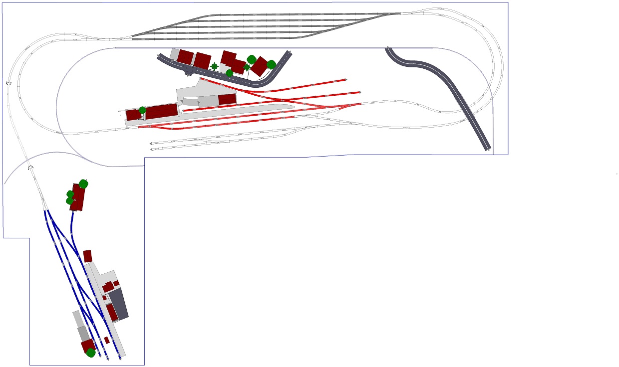

Revisione nr 4
1)eliminate tutte le rampe perché ho valutato che dovrei avere almeno 20 cm utili per lavorare senza problemi. Quindi visto che non ho modo di alzarmi ho preferito eliminare.
2)eliminato di conseguenza anche il binario di parata
3)creata diramazione verso stazione secondaria
4)ho spostato la stazione nascosta sul retro del piano. Il problema rimane l'accessibilità ma potrei pensare di realizzare una botola
5) inseriti alcuni elementi di scena per provare a dare un senso al tutto
29102019.jpg [ 117.89 KiB | Osservato 5244 volte ]

Scusa il disegno orrendo ma son con il cel... E fare una cosa del genere? Così potresti anche spezzare la distanza tra le due stazioni Immagine
Alla fine del curvone sembra che si colleghi anche alla stazione nascosta... Quello no... È solo un problema del disegnare col ditone sullo schermino

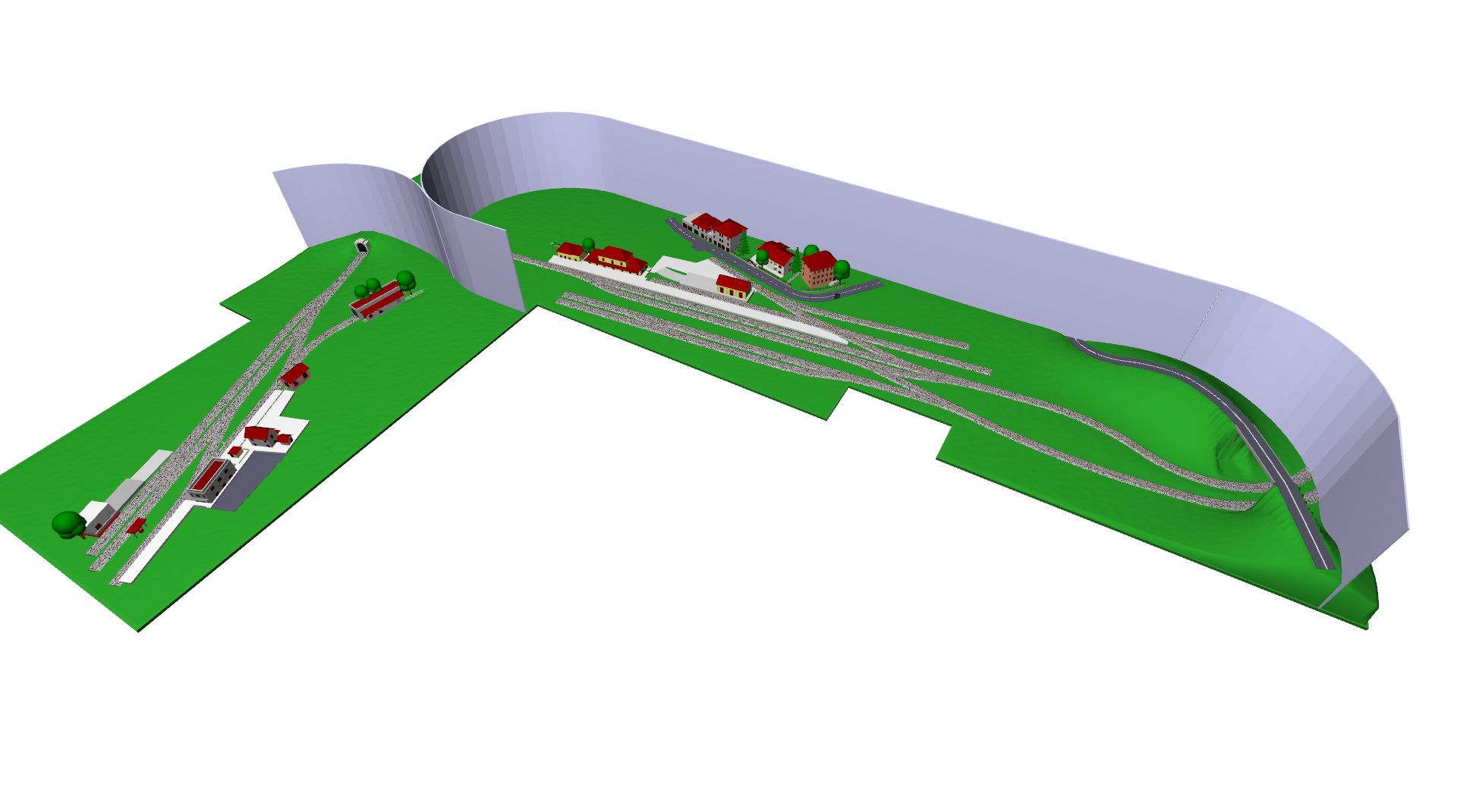

Ciao, seguendo il tuo consiglio ho rivisto un po' le cose. La linea secondaria ora fa il "giro dietro" passando anche attraverso la nascosta (che mi darebbe più possibilità di movimento). Inoltre arrivando in principale può raggiungere anche il secondo binario. La linea termina in due binari tronchi con possibilità di manovra loco (anche se non credo che al vero in epoca IV si facessero ancora). La stazione secondaria invece è stata specchiata rispetto alla prosizione precedente ed i treni arrivano uscendo da un tunnel.
30102019.jpg [ 119.02 KiB | Osservato 5112 volte ]
snapshot.jpg [ 139.98 KiB | Osservato 5112 volte ]

Già meglio ma i due tronchi in stazione li farei passanti..
Cosa usi per disegnare?
