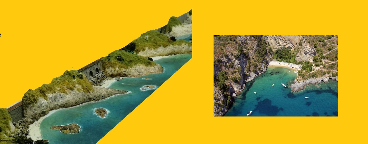

Grazie!
Intanto vado avanti con prove su prove, non ne vengo più fuori :lol: :lol: :lol:
Addirittura sto pensando di stravolgere il tutto e ripartire da zero ex novo.Ho troppa fantasia e idee :shock: :lol:

Solo per prova ho messo un pò di sabbia.Il risultato non mi pare malaccio...Mah :roll:

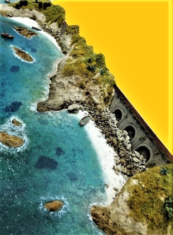

Osservando la realtà noto che piccole porzioni di spiaggia sono plausibili.... :D

Si vede proprio che il mare è il tuo elemento. Stai raggiungendo la perfezione. Complimenti Alex.
Luciano
 Oggetto del messaggio: Re: Parere su fondale marino...E ALTRI CONSIGLI!!!
MessaggioInviato: mercoledì 11 marzo 2020, 11:39
Grazie di cuore Maestro!I tuoi complimenti valgono sempre il doppio e sono molto gratificanti :D

Io farei una spiaggeta sì e una no. Proverei a cospargere la sommità delle rocce affioranti con polvere di talco o bicarbonato per vedere se tutto il resto "prende" più luce...E' una prova prima di passare eventualmente alla vernice :wink:
Comunque vada sei proprio diventato bravo !!!! :D :D
16 netri per "uno cha fa N.." :twisted: :twisted: :twisted: :lol: :lol:
