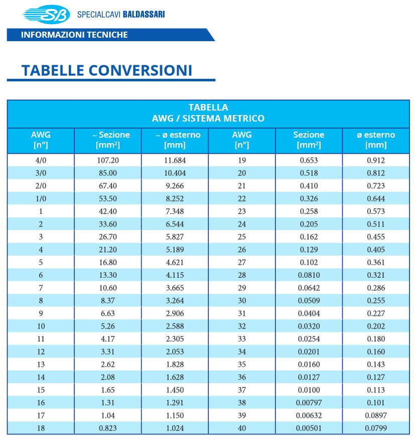

ramsesvi ha scritto:
Mi sai dire cosa sono queste “AWG”? Infatti, i cavi che volevo comprare su un noto sito fanno riferimento a queste AWG
[AWG]=American Wire Gauge ---> standard americano di identificare i cavi elettrici
In rete si trovano diverse tabelle di conversione da AWG a mmq
TABELLE CONVERSIONI AWG METRICA.jpg [ 155.99 KiB | Osservato 2002 volte ]
