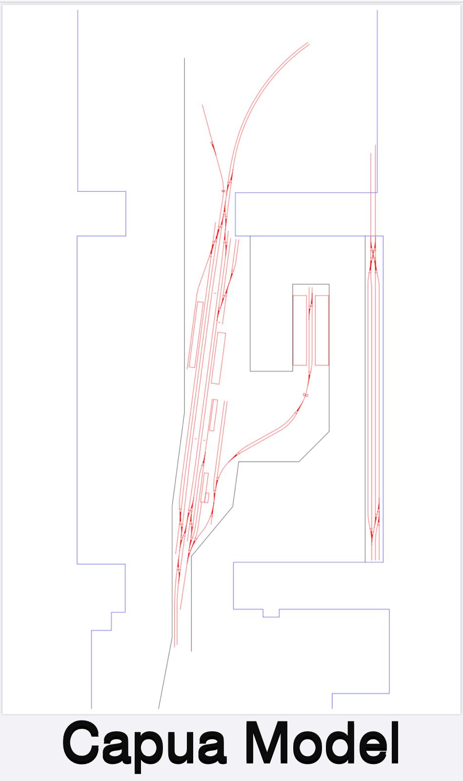

Grazie Luca in effetti siamo sulla stessa lunghezza d'onda solo che io prevedevo nella zona gialla proprio la stazione di Capua.
IMG-20200405-WA0085.jpg [ 66.09 KiB | Osservato 5701 volte ]

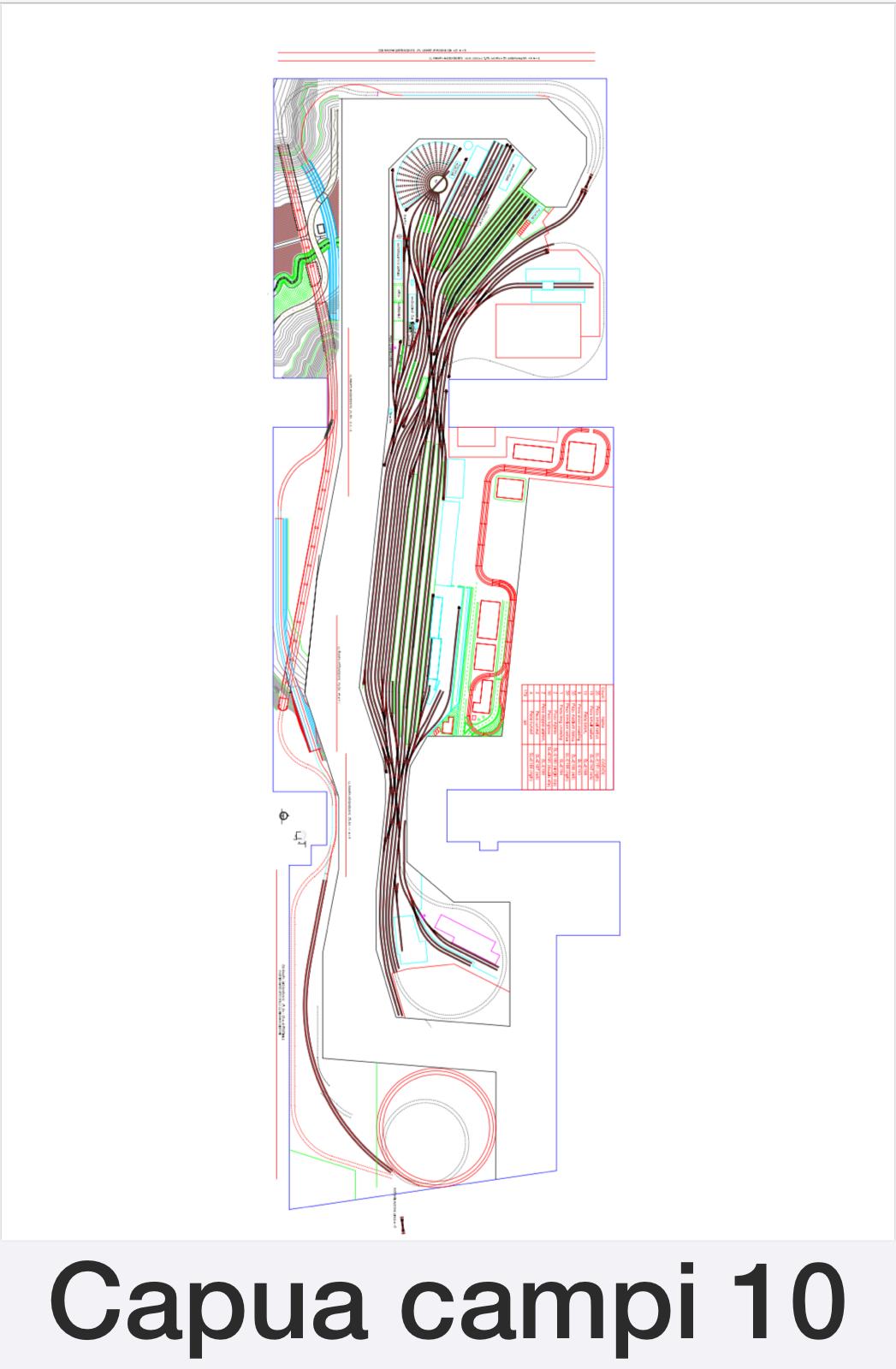

Capua è la cittadina in cui son cresciuto abitando proprio di fronte la linea ferroviaria in prossimita' della stazione.Classica stazione Fs con scalo merci serbatoio ottagonale,rimessa a due vie passaggio a livello e ben 4 raccordi industriali (2 con gli stabilimenti militari del pirotecnico ,1 con lo zuccherificio e 1 con industria farmaceutica poi dismessi negli anni)Ma i miei nonni abitavano a Napoli Fuorigrotta e gran parte della stagione estiva la passavo alla stazione di Campi Flegrei.Per me il top.Da li il pogetto nato 6 anni fa ma che per vari motivi (poi magari ne riparliamo)devo molto ma molto semplificare iniziando appunto dalla sostituzione della stazione e cercando gli spazi per accedere allla zona vetrine.
IMG-20200405-WA0091.jpg [ 117.76 KiB | Osservato 5692 volte ]

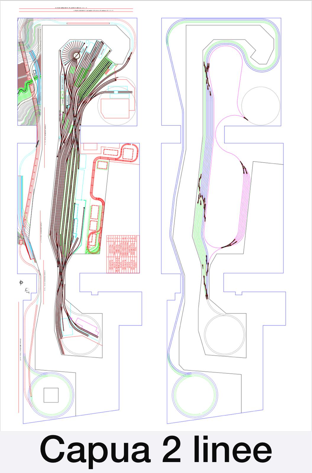

C'è poi quest'altra versione ma comunque non mi consente l 'accesso alla zona vetrine.
IMG-20200405-WA0087.jpg [ 87.09 KiB | Osservato 5692 volte ]

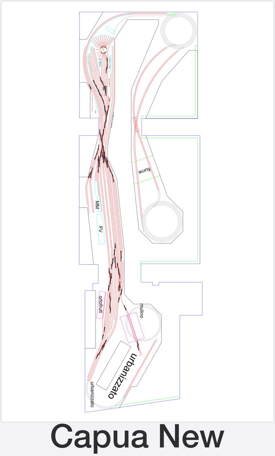

Qui altra versione con stazioni nascoste
IMG-20200405-WA0083.jpg [ 162.21 KiB | Osservato 5692 volte ]

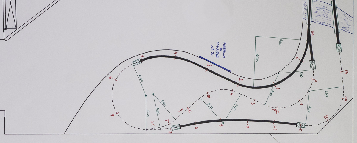

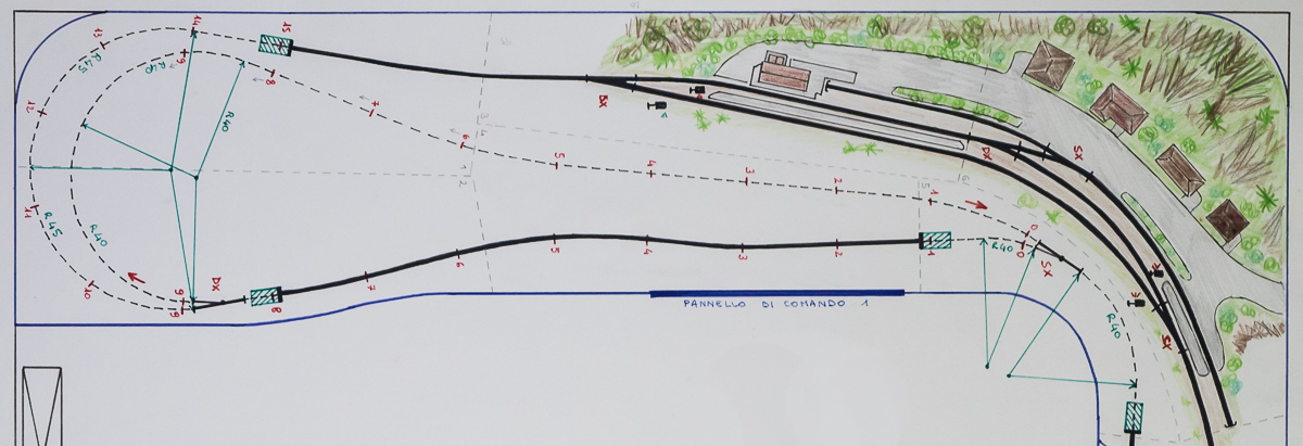

Io, pur disponendo di una stanza dedicata che misura 4x3 m, ho scelto come soggetto le ferrovie retiche in H0m: lo scartamento ridotto si presta a tracciati realistici senza forzature.
Ma la mia stazioncina ha solo due binari e un misero tronchino per le merci!
Allego solo per curiosità il disegno del mio plastico: infinitamente più semplice e imparagonabile rispetto ai tuoi desiderata...
P.S. anche io ho scelto binari Peco codice 75 (ma scartamento 12mm)
Progetto Plastico RhB-1.jpg [ 232.44 KiB | Osservato 5671 volte ]
Progetto Plastico RhB-2.jpg [ 204.17 KiB | Osservato 5671 volte ]
