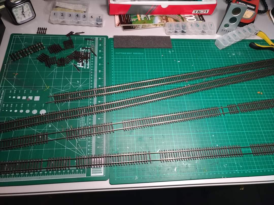

si, la stazione è pressochè in scala, è leggermente accorciata, ma ciò che mi premeva, la capienza dei binari, è quasi in scala... il binario 2 avrà il marciapiede, ad esempio, di 250 cm, che può contenere così un materiale da 8 pezzi più locomotiva, che come al vero entra nel marciapiede uscendo con la locomotiva se questa è in testa, oppure si mette con la prima porta preciso a fine marciapiede se in testa c'è la pilota

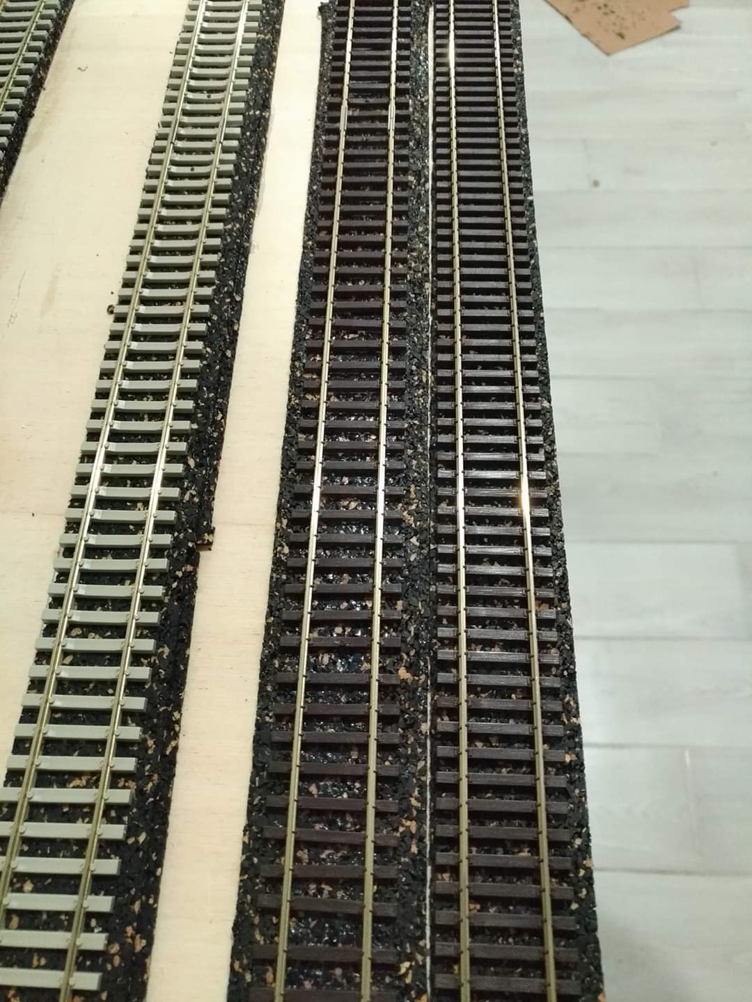

complice la quarantena, ho deciso di ispirarmi a TTM 76 (Plastico di Fossacesia), dove il binario secondario che va verso il mare è stato oggetto di riduzione delle traverse. Come diverse persone mi avevano suggerito, anche qui Claudio Mussinatto, era il caso di "snellire" le traverse attaccate stile americano del Peco 83. Su ogni flessibile ho tolto circa 28 traverse a gruppi di 5 ed uno di 8. Il binario è stato fissato con il vinavil per dare più robustezza alla posa, altrimenti le traverse si spostano essendo una separata dall'altra. Un lavoraccio, ma vi faccio vedere il risultato. Quello che si vede su plastico fissato è il binario VI con le traverse distanziate. Affianco, per fare un paragone, ho poggiato con una striscia di gomma-sughero un Peco non ancora elaborato
traverse.jpg [ 123.53 KiB | Osservato 6557 volte ]
traverse 2.jpg [ 166.96 KiB | Osservato 6557 volte ]

Volevo chiederti alcune informazioni, ho visto le foto con le traversine distanziate, potrei chiederti di quanti mm le hai distanziate? la misura l'hai calcolata
dalla mezzeria della traversa o dalla faccia interna ?
Grazie mille
Michele
 Oggetto del messaggio: Re: La Stazione di Minturno - Scauri
MessaggioInviato: mercoledì 6 maggio 2020, 7:39
Messaggi: 2268
No impossibile, per oltre 10 flessibili, per un totale di oltre 1000 traversine, fare dei calcoli di distanza da osservare per ognuno. Ho preso un binario Roco G4 già in mio possesso, messo affianco come riferimento, e poi ad occhio le ho distanziate a mano libera, difatti non sono perfettamente dritte e parallele, ma tanto sono binari deviati. Oltretutto andranno poi sporcati e verrà posata la massicciata, si noterà meno
