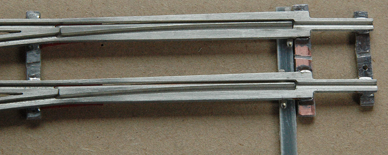

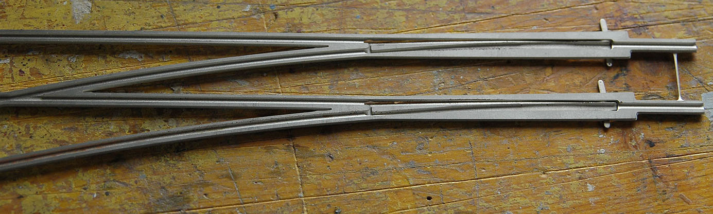

Continuiamo a parlare dei deviatoi. Gli aghi sono complessi, devono rispettare alcune caratteristiche meccaniche e dinamiche, quali i perni di rotazione e la precisione del movimento e devono rispettare anche le caratteristiche di geometria, per conservare lo scartamento lungo tutto l’apparecchio. Per inciso le gole sono progettate per adeguarsi alle ruote code 88 RP25, ma ho riscontrato vanno benissimo anche le ruote Proto 87.
15.jpg [ 242.33 KiB | Osservato 6118 volte ]
16.jpg [ 195.59 KiB | Osservato 6118 volte ]
La fotoincisione del deviatoio reca, sul lato inferiore la sede circolare che funge da perno di rotazione dei singoli aghi, questi poi sono stati collegati con un cavetto flessibile alla corrispondente rotaia per avere la certezza della continuità elettrica. Dal lato opposto alla cerniera gli aghi recano gli attacchi per l’asta di comando.

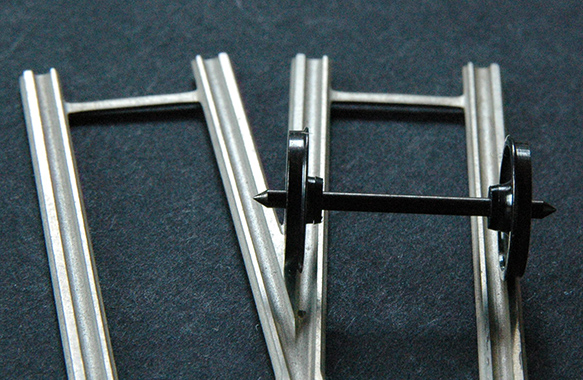

Le fotoincisioni delle rotaie hanno dei ponticelli che servono a garantire lo scartamento con estrema precisione. Una volta saldate su traversine di vetronite ramata i ponticelli verranno eliminati e verranno fatti i tagli per isolare il cuore, che sarà polarizzato da remoto tramite in interrutore e la ramatura sarà interrotta al centro della traversina per liminare i corti; i deviatoi sono comandati manualmente (per ora). Ricordo che le traversine non sono disposte in maniera raffinata, in quanto saranno poi annegate nella pavimentazione.

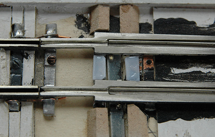

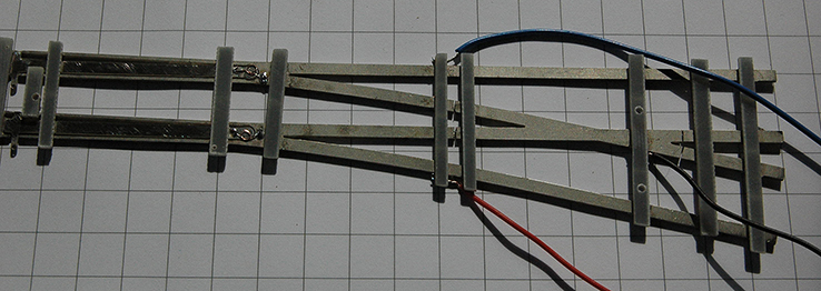

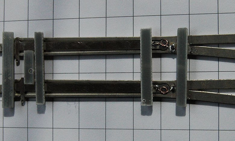

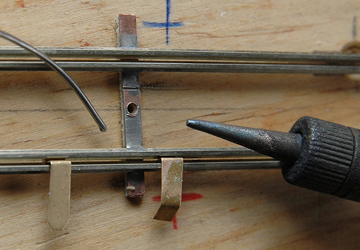

Continuiamo con l’illustrare il funzionamento dei deviatoi.
Una striscia di vetronite ramata porta saldati dal lato inferiore, isolati elettricamente tra loro, i due perni che spostano gli aghi, il cui movimento si effettua a mano spostando con movimento a cassetto il piccolo comando. I collegamenti elettrici sono ridondanti, considerando che poi la pavimentazione andrà a ricoprire tutto quanto.
17-.jpg [ 182.64 KiB | Osservato 5831 volte ]
18-.jpg [ 185.91 KiB | Osservato 5831 volte ]

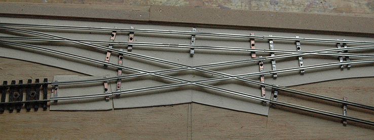

Proseguendo con la posa delle rotaie Phoenix ho inserito l’incrocio, con cuori ancora da sezionare per la polarizzazione e ho cominciato a posare anche le rotaie tradizionali, in questo caso PECO cod. 75, compensando le differenti altezze delle traversine e della vetronite con ritagli di cartoncino.
19.jpg [ 206.11 KiB | Osservato 5831 volte ]
20-.jpg [ 250.44 KiB | Osservato 5831 volte ]

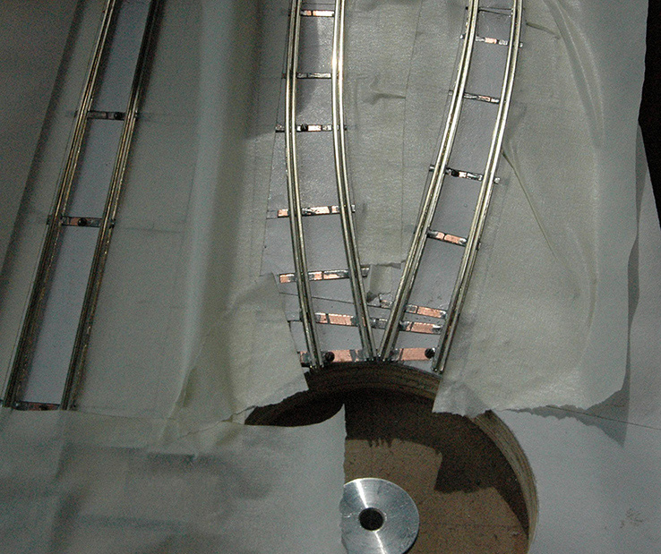

Poi per prova ho anche realizzato dei tratti di binario con le controrotaie. Smontato la rotaia e saldata su traverse di vetronite.
Per le curve è fondamentale l’uso di una calandra, piegare a mano la rotaia, è fonte di errori irrimediabili.
21-.jpg [ 259.19 KiB | Osservato 5831 volte ]

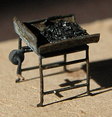

Ma poi per forgiare ferro e acciaio i miei omini Preiser mi hanno fatto presente che occorrevano loro anche altre attrezzature, e che l’uso di una forgia era diventato indifferibile, quindi ecco una nuova fotoincisione per risolvere il problema.
23.jpg [ 207.01 KiB | Osservato 5831 volte ]
24.jpg [ 158.75 KiB | Osservato 5831 volte ]

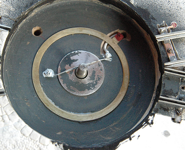

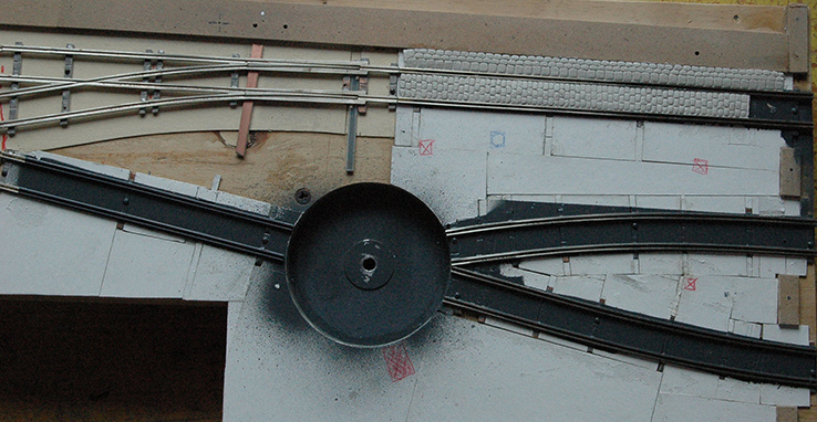

Ma prima ho voluto installare anche una piattaforma girevole, che avrà soprattutto la funzione di giracarri, non avendo la T3 necessità di essere ruotata per manovrare. Fondamentale per non commettere errori è tracciare l’asse dei binari di accesso alla piattaforma PRIMA di creare il foro della tina, altrimenti sarà poi difficile ricuperare l’esatta posizione del centro, pena il disallineamento dei binari stessi.
La tina è realizzata semplicemente con una sega a tazza montata su un trapano, cosa che permette di fare con precisione fori di grosso diametro sul supporto in multistrato della maquette.
28.jpg [ 196.46 KiB | Osservato 5508 volte ]
29.jpg [ 213.94 KiB | Osservato 5508 volte ]
La tina non sarà a vista in quanto la piattaforma è di tipo chiuso con lamiere grecate, per evitare accidentali cadute, al vero, e il ponte girevole è comunque polarizzato captando corrente per un polo dall’albero in acciaio e dall’altro con un contatto anulare realizzato in fotoincisione.
In alto sulla destra, un accenno di pavimentazione, di cui parleremo in seguito.
30-.jpg [ 227.45 KiB | Osservato 5507 volte ]
L'ultima foto, la tina con i contatti.

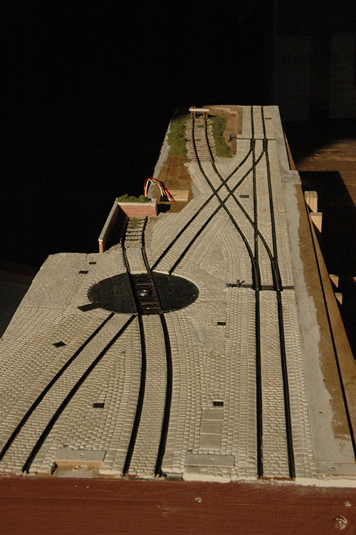

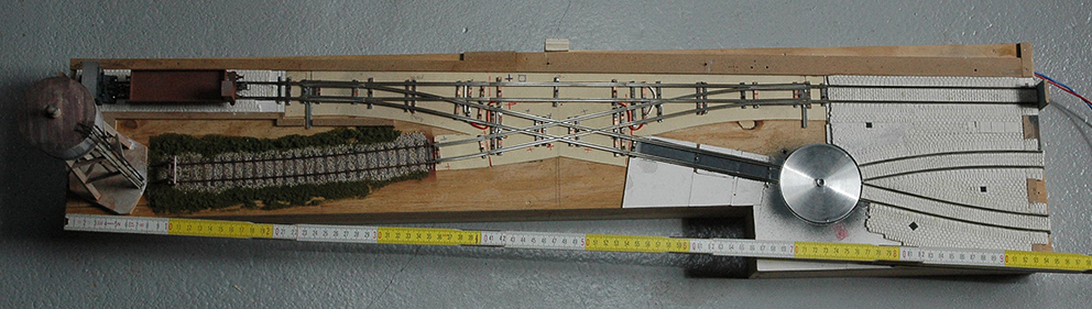

A questo punto posso svelare le dimensioni dell’intera maquette, qui in una fase successiva della lavorazione; la base è un semplice pezzo di compensato avanzato da qualche altro lavoro, di 12 mm di spessore: misura 95 x 23 cm.
31-.jpg [ 293.79 KiB | Osservato 5346 volte ]
A sinistra il serbatoio dell’acqua dello stabilimento, che si vede nella prima foto del presente articolo, sopra il binario di ingresso con un carro P di TTM kit e una sogliola HRR, sotto un binario tradizionale con il ballast, che non fa parte del piazzale pavimentato. Al centro i due scambi dx e sx con l’incrocio, a destra in basso la piattaforma girevole, un disco di alluminio tornito e un accenno della pavimentazione. A quanti asseriscono di non avere lo spazio disponibile per fare un plastico, posso assicurare che con meno di un metro lineare di plastichetto si possono trascorrere tante ore a fare manovre con due carri e una piccola locotender senza annoiarsi. Per non parlare delll’immane divertimento di progettare e poi realizzare il tutto.
Carissimi Andrea De Regis e Antonio Federici, lo possiamo considerare un ‘’canetto’’?
E alla Redazione, possiamo rilanciare il Concorso per un plastico da 500 euro?

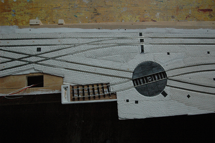

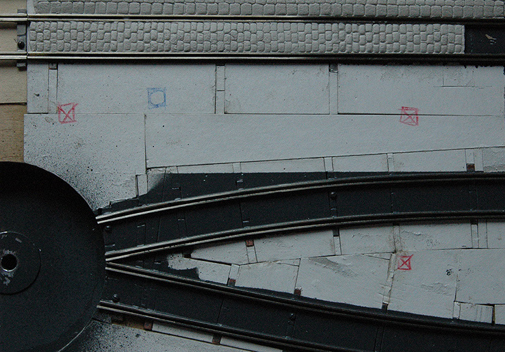

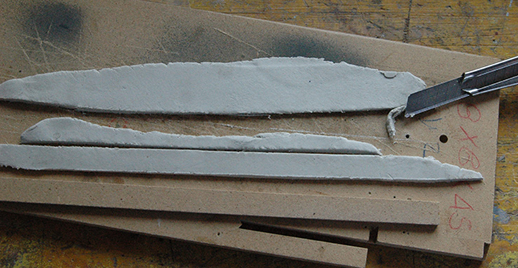

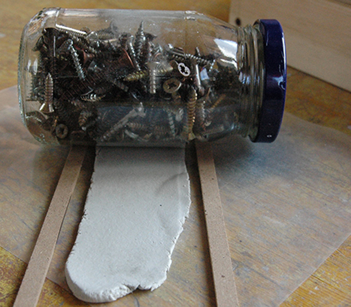

Sistemato tutto l’armamento e completate tutte le prove di circolabilità possibili, i sezionamenti, la polarizzazione dei cuori, etc. sono passato alla posa delle pietre di pavimentazione del piazzale. Non mi piace l’utilizzo del gesso, sporca tutto e a lavorarlo si fa troppa polvere, l’alternativa è il DAS!
Ho provveduto a spianare delle strisce di larghezza limitata aiutandomi con due listelli legno per ottenere lo spessore voluto e un barattolo di vetro come mattarello (mi é venuto in mano il barattolo con le viti spaiate...). Sarebbe stato più facile usare la macchina per la pasta Imperia, ma mia moglie ha opposto un netto rifiuto. Le strisce sono poi state ritagliate nelle opportune dimensioni per essere posate a colla vinilica sul fondo predisposto.
32a.jpg [ 261.5 KiB | Osservato 5066 volte ]
33a.jpg [ 206.01 KiB | Osservato 5066 volte ]

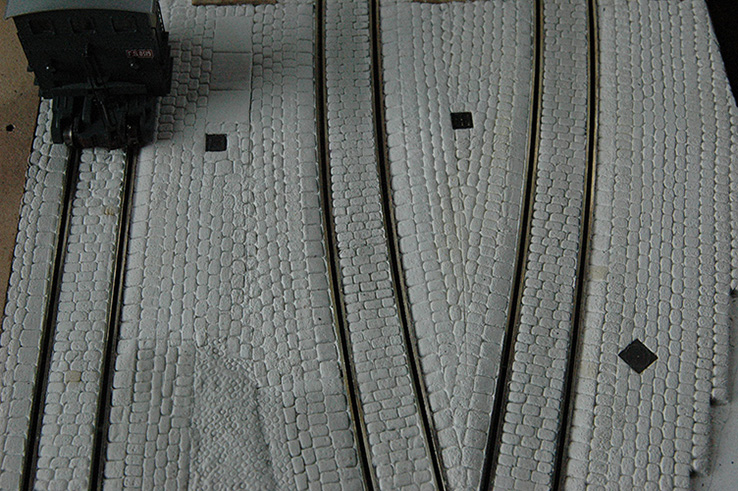

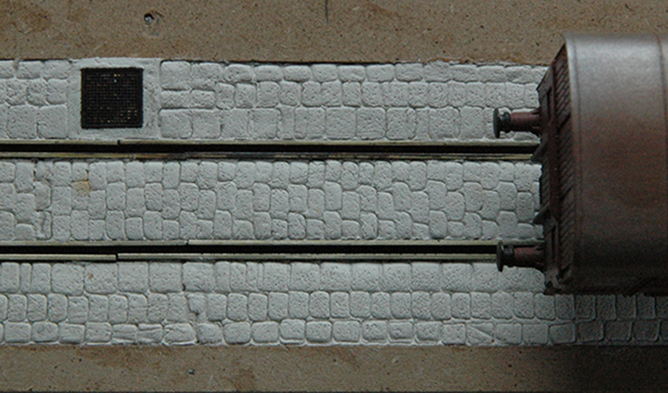

Avevo prima creato delle fustelle per ‘stampare’ le pietre, di dimensioni differenti partendo da un tubetto di alluminio reso rettangolare con morsa e martello.
34a.jpg [ 199.29 KiB | Osservato 5066 volte ]
Un lavoro da certosino per realizzare la pavimentazione, ma a mio avviso, la resa è migliore che incidere il gesso, e poi il DAS consente di realizzare ondulazioni e cunette tipiche di un manto in pietra. Qua e là ho provveduto a seminare qualche tombino e qualche caditoia, realizzate in fotoincisione e poi semplicemente brunite. Le rotaie risultano più alte del piazzale di un paio di decimi per permetterne la pulizia senza andare a rovinare le pietre, soprattutto una volta decorate.
35a.jpg [ 228.78 KiB | Osservato 5066 volte ]
36a.jpg [ 234.63 KiB | Osservato 5066 volte ]
37a.jpg [ 262.44 KiB | Osservato 5066 volte ]

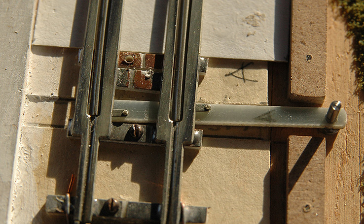

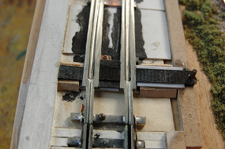

Una attenzione particolare è stata quella di ricoprire l’asta di comando per i deviatoi con delle fotoincisioni gracate facendo ben attenzione che la colla vinilica non andasse a bloccarne il movimento. All’occasione sono rimovibili per la manutenzione e la lubrificazione.
Il comando, come avevo accennato più su, avviene a tiretto agendo sul piccolo perno che sporge dalla pavimentazione e collocato in maniera da non ostacolare il traffico su rotaia e su gomma.
38a.jpg [ 245.96 KiB | Osservato 5066 volte ]
39a.jpg [ 261.1 KiB | Osservato 5066 volte ]

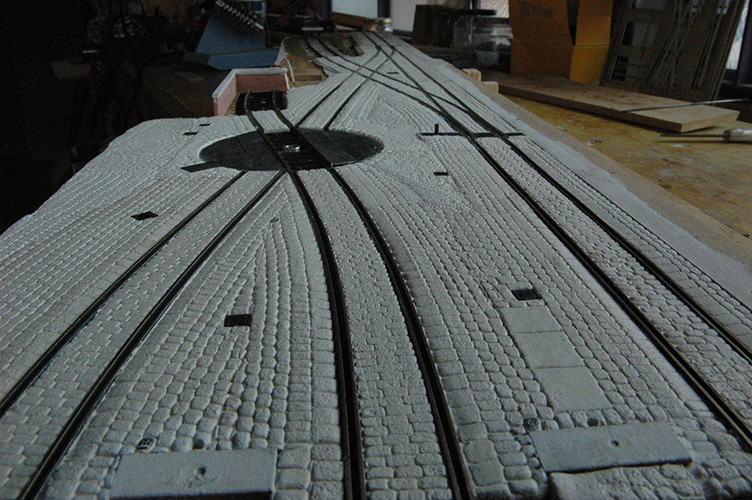

Ed ecco il risultato nell’insieme, le rotaie sono ben annegate nella pavimentazione e il piazzale è perfettamente e completamente percorribile anche dagli automezzi.
40a.jpg [ 272.83 KiB | Osservato 5066 volte ]
41a.jpg [ 224.46 KiB | Osservato 5066 volte ]
42a.jpg [ 263.45 KiB | Osservato 5066 volte ]
43a.jpg [ 270.1 KiB | Osservato 5066 volte ]
