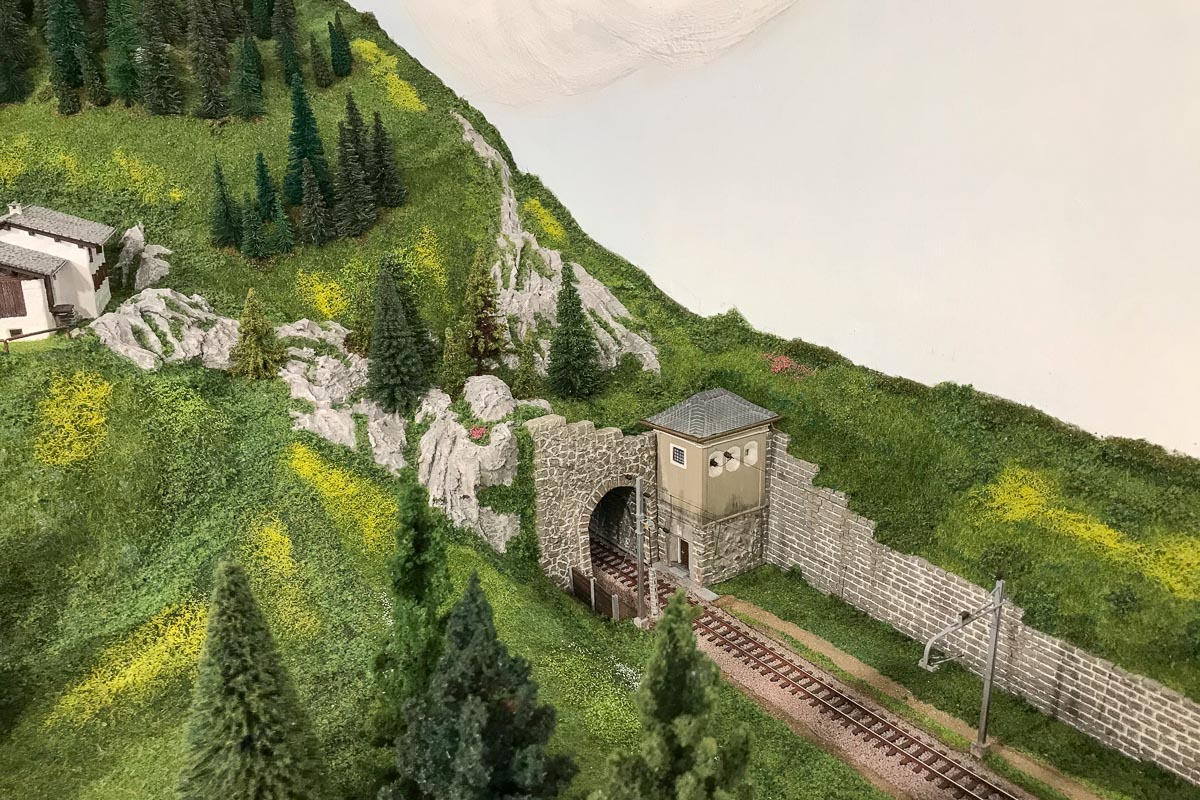

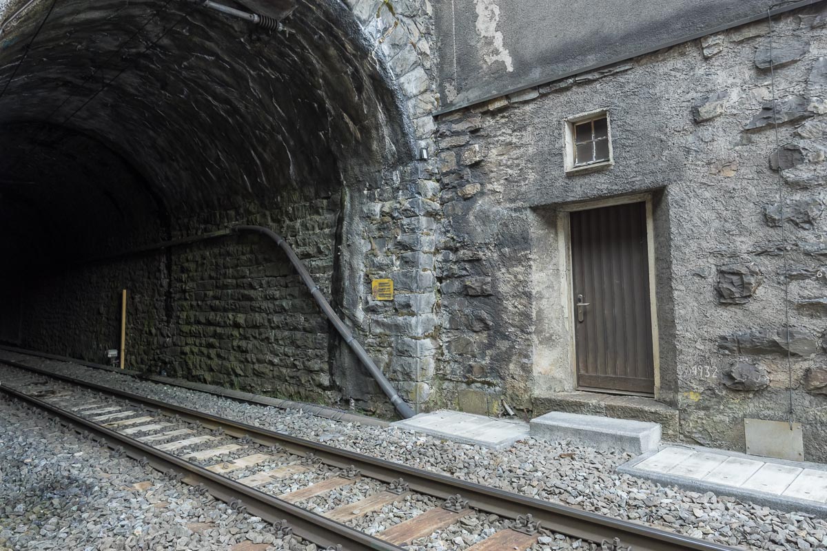

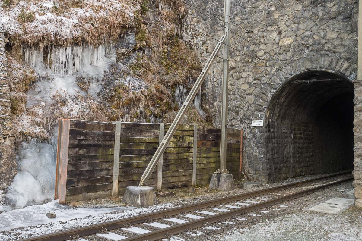

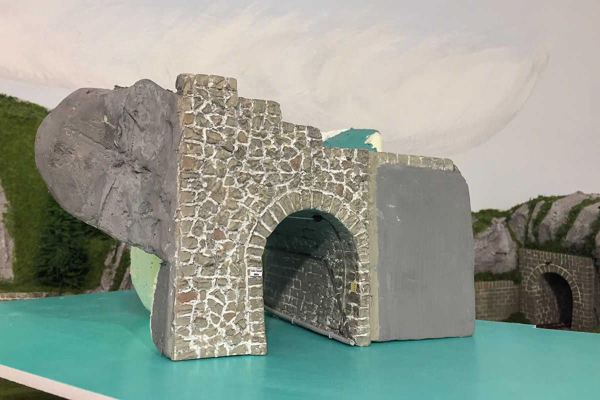

... forse nella foto precedente non si nota, ma questo è anche il primo portale in cui ho inserito alcuni dettagli (mensola linea aerea, tubazioni, scritte...) prendendo spunto dal mio sopralluogo a Solis di quasi un anno fa.

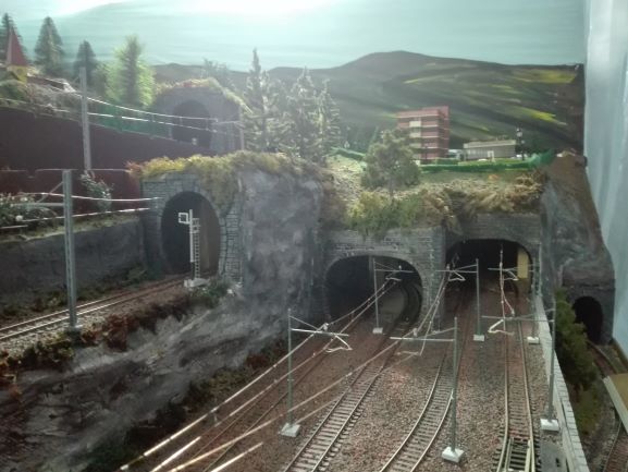

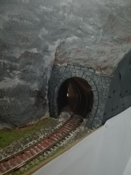

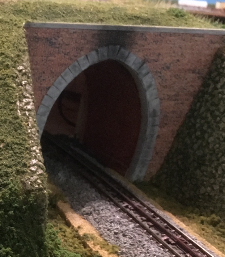

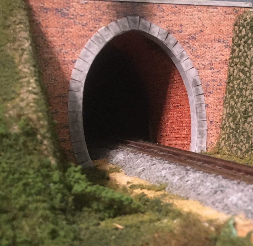

buona sera a tutti
allego foto di una parte dei portali del mio plastico con un dettaglio.
Portale .jpg [ 31.47 KiB | Osservato 6480 volte ]
Portali.jpg [ 46.51 KiB | Osservato 6480 volte ]

IL plastico non rappresenta nessun portale più o meno corrispondente alla realtà, ma un paesaggio in stile italiano.

Se Marco si riferisce al mio plastico, ti dico che i portali sono commerciali. Li ho verniciati con fondo nero per il gioco tra le pietre, poi varie tonalità di grigio per dare del realismo.

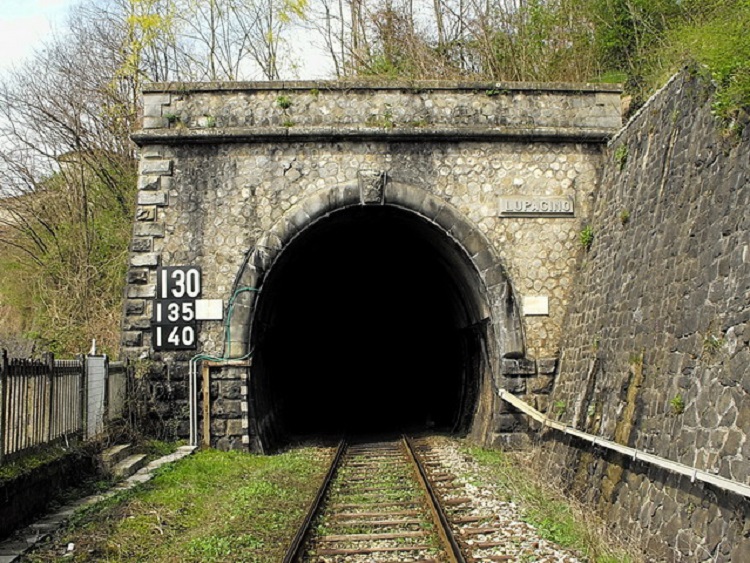

Questo è l'imbocco di un tunnel che potrebbe facilmente essere riprodotto in un plastico.
Si tratta della galleria in discreta pendenza che permette l'attraversamento del monte Lupacino, in Toscana.
E' situata sulla linea Lucca - Aulla. Fu completata nel 1959 e ha la ragguardevole lunghezza di circa 7 Km. e mezzo
GALLERIALUPACINO.jpg [ 239.5 KiB | Osservato 6321 volte ]

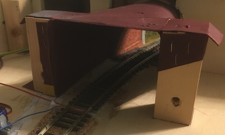

E' da sottolineare la particolare "litigiosità" nel modellismo di gallerie, curve e luce.
Per il primo sfortunato binomio, gallerie e curve, non c'è raggio modellistico che non porti a dispiaceri estetici: spesso la soluzione è un impietoso fuori scala o peggio la deformazione dell'imbocco della galleria per farci passare le lunghe carrozze con gli inevitabili ingombri aggiuntivi necessari in curva. Ci rincuoriamo solo perché al vero se ne vedono di tutti i tipi... e chi si accorge degli adattamenti?
Ma anche quando un lavoro è particolarmente ben fatto bisogna prestare attenzione alle infiltrazioni di luce.
Me ne sono accorto recentemente mettendo in esercizio il modulo San Fili con l'unica galleria del nostro impianto modulare e che ben si vede nelle scene iniziali del nostro filmato con quale abbiamo partecipato al TPI 2020.
Nonostante la chiusura di tutti gli spiragli della stazione nascosta, nel modulo bastava la poca luce che entrava dal portale e l'illuminazione delle carrozze a creare uno spiacevole effetto.
Commento file: Infiltrazioni di luce
IMG_1682.jpeg [ 155.41 KiB | Osservato 6226 volte ]
Ho dovuto mettere mano al lavoro del compianto amico Nino per allungare la canna della galleria usando un cartoncino scuro, non è sempre vero che nero sia meglio, che all'interno si svasa per consentire l'agevole passaggio delle carrozze più lunghe... eh si anche sulla vecchia Cosenza-Paola fecero servizio negli ultimi tempi le carrozze UIC-X!
Commento file: Cartoncino di oscuramento
IMG_1738.jpeg [ 55.99 KiB | Osservato 6226 volte ]

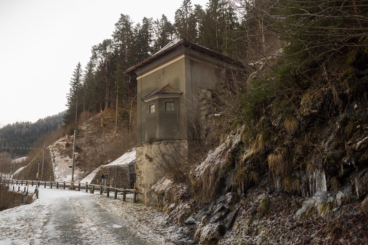

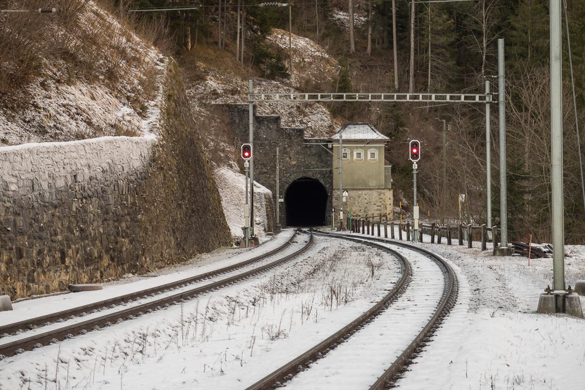

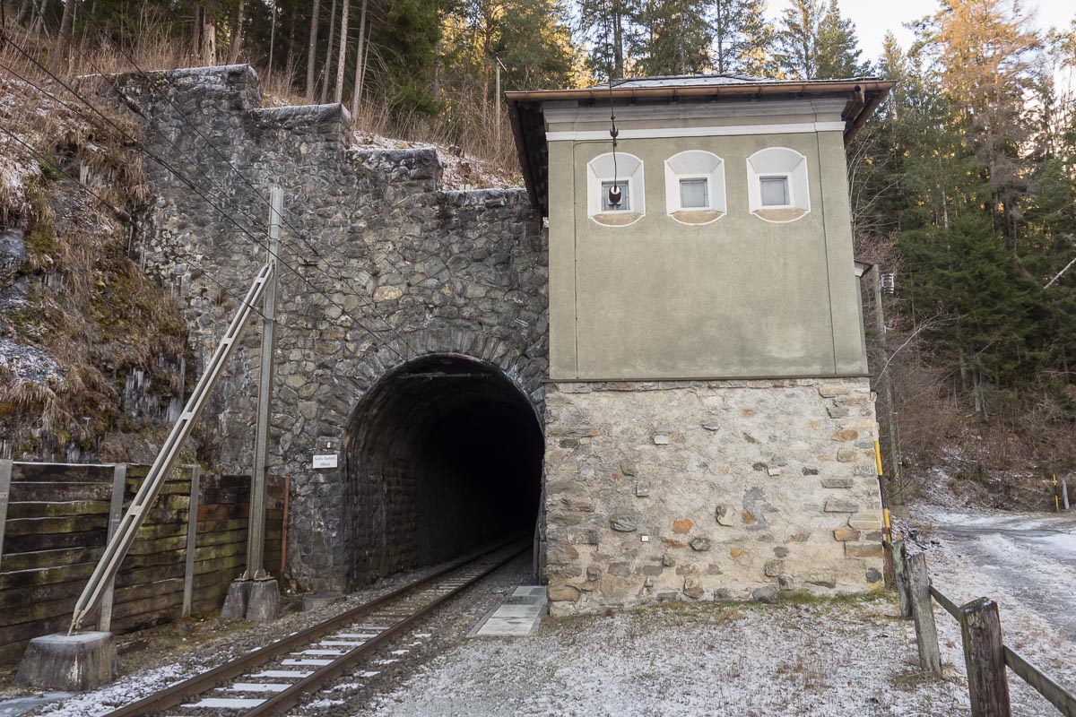

Per "luca-62", MOLTO figa la gabina di trasformazione, lai inventata tè o esisteva davvero hai tempi del "trifase"??
 Oggetto del messaggio: Re: GALLERIE REALI E NEL MODELLISMO: Spunti per plastici
MessaggioInviato: domenica 3 gennaio 2021, 15:06
Messaggi: 2100
Località: Borgosesia (VC)
Nel Novembre 2019 ho deciso di modificare il soggetto del mio plastico facendo della piccola stazione di "Solis" il cuore del progetto.
Arrivandoci da nord (Thusis) si arriva a Solis percorrendo il Solis tunnel.
Alla sua imboccatura c'è la cabina elettrica, tutt'ora in funzione (non è comunque un impianto trifase).
Ormai il tracciato del plastico era immodificabile: mentre nella realtà guardando il portale il terreno scende a destra verso il fiume Albula nel plastico il terreno sale per pochi centimetri fino alla parete di fondo.
Ho voluto inserire lo stesso la cabina adattandone la forma alle mie esigenze.
Comunque due lati su tre (il quarto è comunque addossato al portale) sono molto simili.
Avevo messo due foto nel mio primo intervento...
Colgo l'occasione per aggiungere altre immagini.
Questa volta sono state scattate da me un anno fa durante un sopralluogo fatto proprio per colmare le lacune della documentazione in mio possesso.
Sopralluogo Solis 11 Gennaio 2020 - cabina elettrica-1.jpg [ 261.39 KiB | Osservato 5942 volte ]
Sopralluogo Solis 11 Gennaio 2020 - cabina elettrica-2.jpg [ 277.05 KiB | Osservato 5942 volte ]
Sopralluogo Solis 11 Gennaio 2020 - cabina elettrica-4.jpg [ 247.65 KiB | Osservato 5942 volte ]
