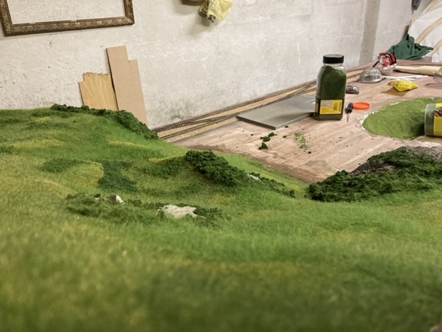

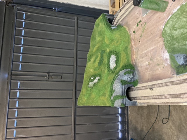

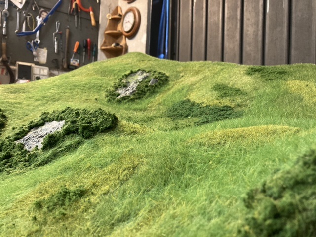

Non è ancora finito perché uno strato d’erba si sta asciugando ma nel complesso è venuto così…decisamente meglio di prima
B6E8337A-F98D-4873-984A-138EF85C9D8F.jpeg [ 104.67 KiB | Osservato 5237 volte ]
B4630D00-C61E-4E50-96BE-F0A203DFD2CE.jpeg [ 108.35 KiB | Osservato 5237 volte ]
487BB6C0-6050-45EA-AE4F-C81FE039CA84.jpeg [ 137.66 KiB | Osservato 5237 volte ]
 Oggetto del messaggio: Re: Consigli/pareri prato
MessaggioInviato: venerdì 30 luglio 2021, 16:07
Messaggi: 682
Località: Vico Equense
Si, decisamente meglio. È la concentrazione di fiocchi/erba alta attorno alle rocce che non convince. In genere un "infoltimento" naturale della vegetazione si trova in prossimità di corsi d'acqua, non delle rocce. Potresti provare a rimuoverla oppure incollarvici sopra l'erba in fibre oppure semplicemente fregartene di quello che ho detto perchè a te piace così. :D

Sempre teste di monaco, si vedono. Usa materiale per cespugli meno denso, fibra heki floor, ad esempio, e se qualche lichene, al vero, finisce sulle rocce, non succede nulla, anzi, e soprattutto, non fare corone intorno, del tutto inverosimili, appunto, teste di monaco, ma varia anche le tonalità.
