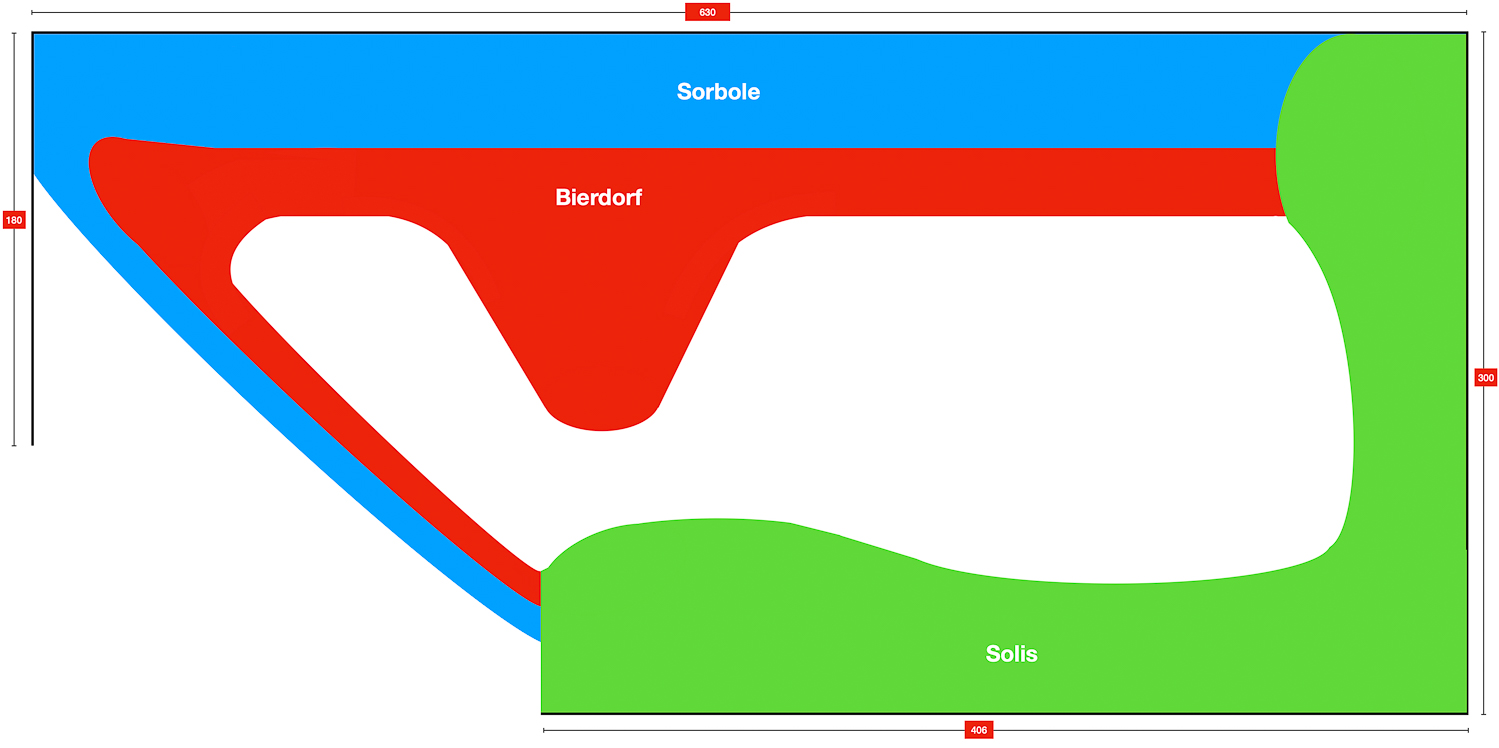

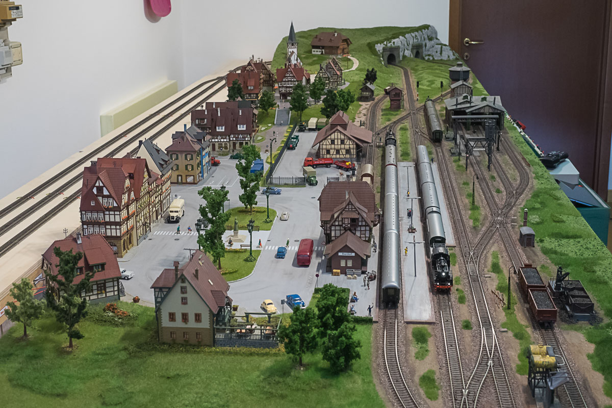

Ciao Marco, aiutami a capire meglio.
Dove starebbero le due stazioni di Bierdorf e Sorbole, secondo questa tua idea?
Ricordo che su due lati ci sarà Solis che è parecchio profondo e quindi poco adatto ad ospitare linee a vista sotto di esso.
Sul lato lungo sei metri pensi che starebbero sia Bierdorf che Sorbole (allo stesso livello)?
Faccio fatica a immaginarmelo ma forse ho capito male...
P.S.
mentre per Sorbole non ho ancora nulla ricordo gli oltre trenta edifici in stile tedesco che devono trovare posto in Bierdorf, rubando parecchio spazio...
allego foto dell'attuale Bierdorf.

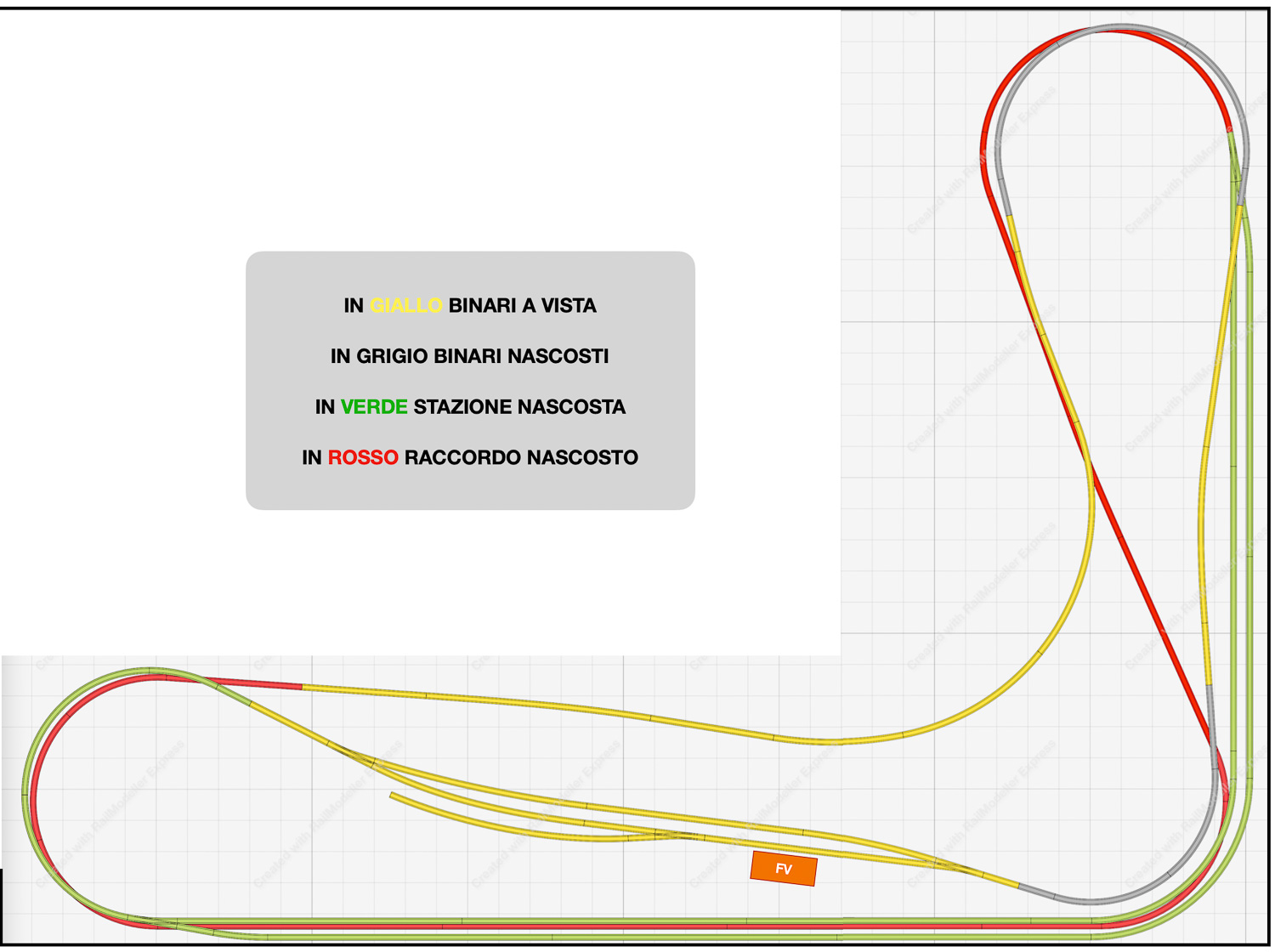

Luce se leggi bene il mio post noterai che mi aggancio indirettamente all'idea di rendere mobile Solis.
Ma se come precisi Solis non è possibile renderlo mobile ... o almento togliere la parte alta delle montagne quando lo sollevi ...

Mentre rifletto...
(l'orientamento è per partire a breve con lo smontaggio dei due plastici :roll: :roll: )

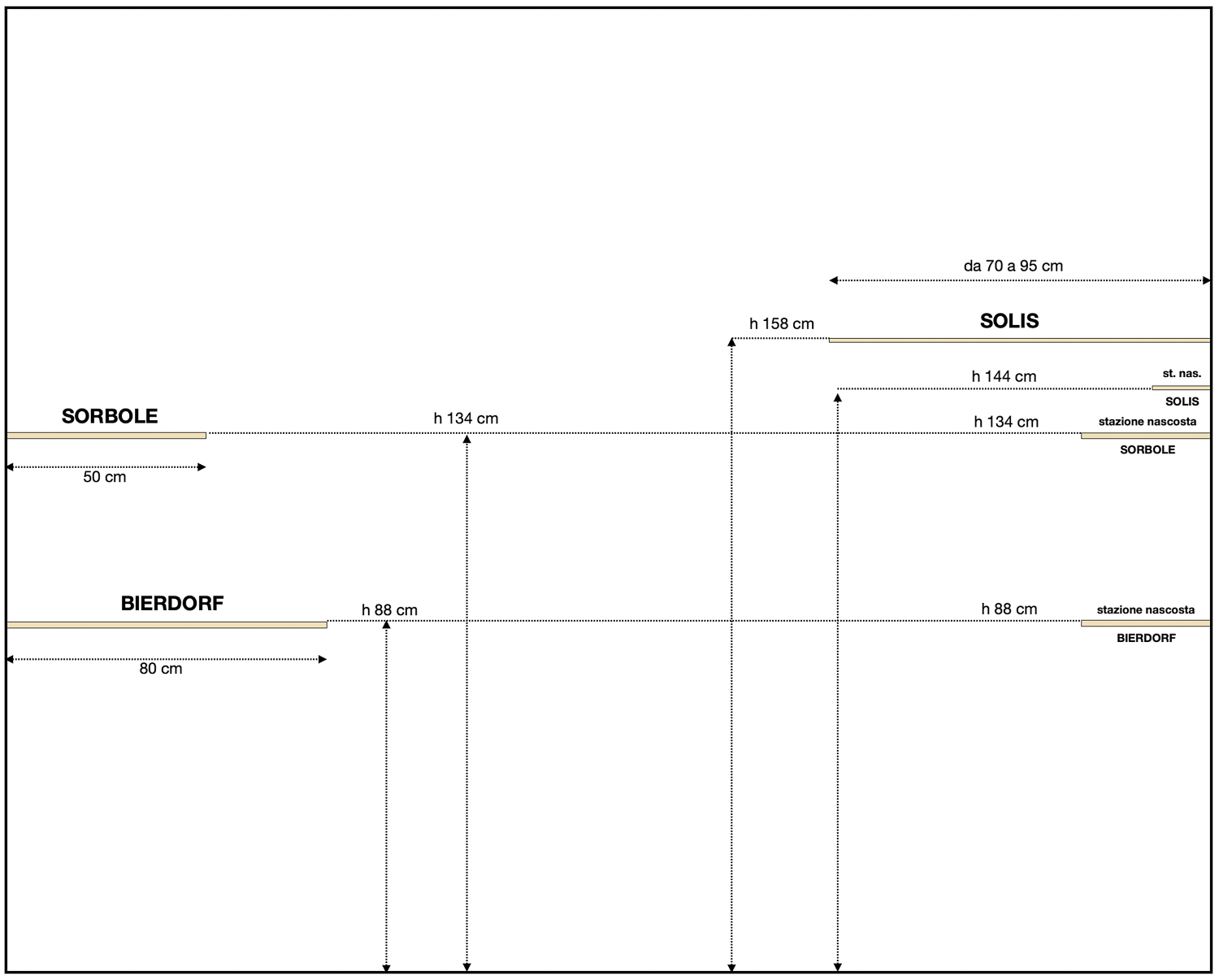

... ho elaborato una variante del tracciato di "Solis".
In questa ipotesi rinuncio ai due cappi per guadagnare qualche centimetro in altezza.
"Sorbole" può salire di 6 centimetri ampliando la distanza da "Bierdorf"...
Tris Solis 2.jpg [ 247.89 KiB | Osservato 4382 volte ]
Ultima modifica di Luca Solis il martedì 25 gennaio 2022, 16:12, modificato 2 volte in totale.
 Oggetto del messaggio: Re: Ricomincio da tre!
MessaggioInviato: martedì 25 gennaio 2022, 15:58
Messaggi: 2100
Località: Borgosesia (VC)

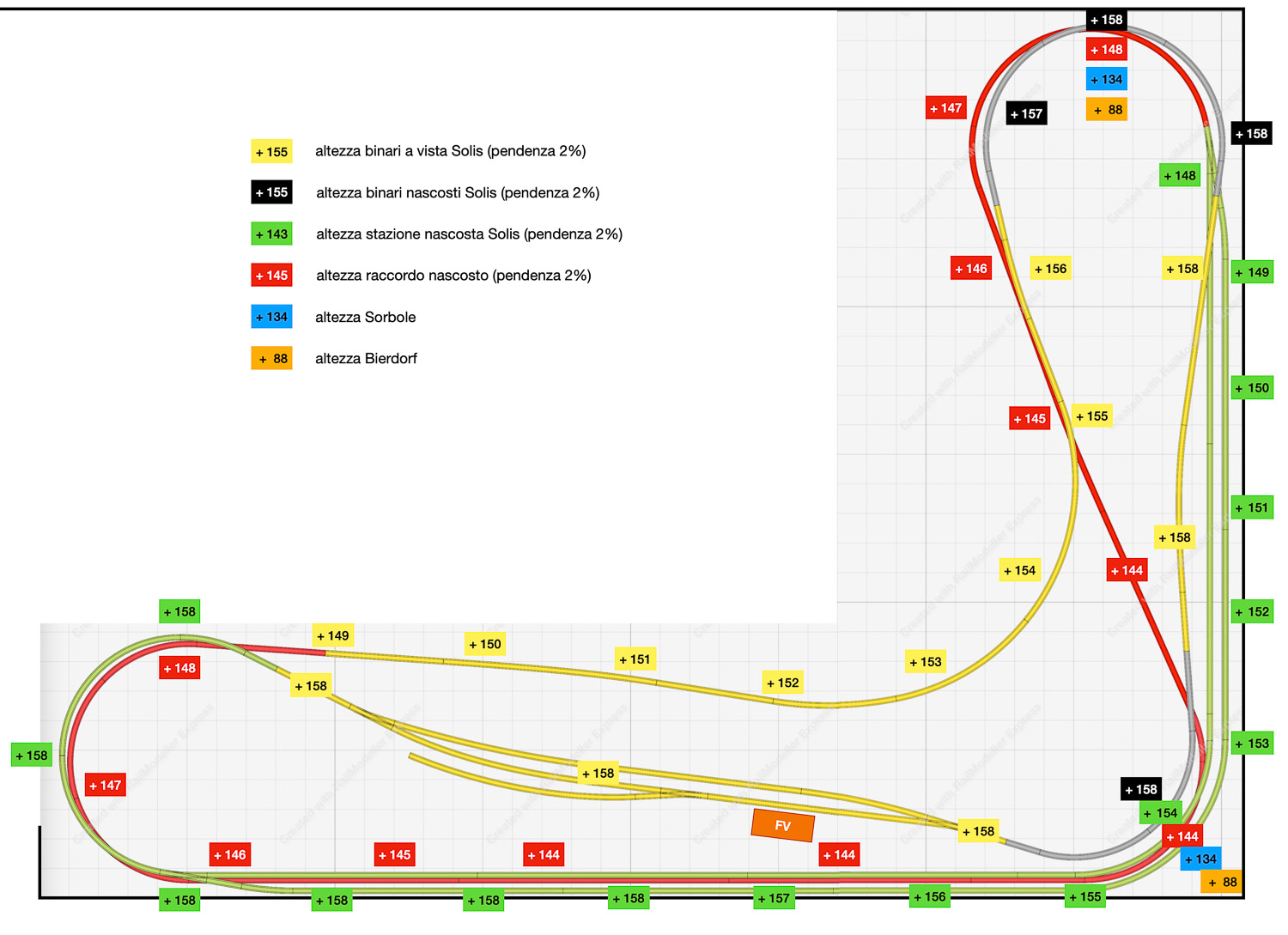

...queste è la nuova altimetria:
Tris altimetria 2.jpg [ 244.35 KiB | Osservato 4381 volte ]

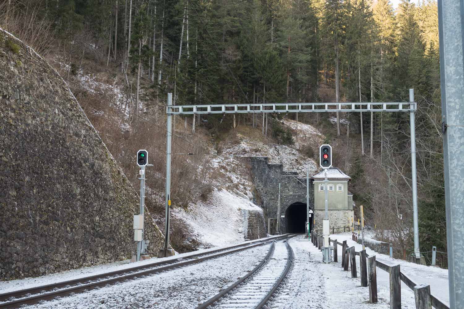

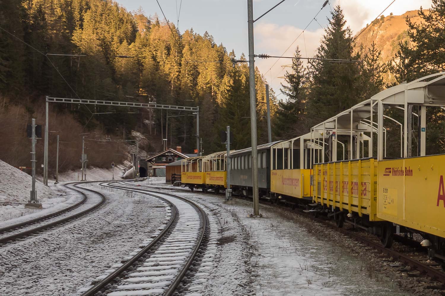

La disposizione dei binari in stazione imita la realtà, a differenza del plastico attuale.
Il deviatoio adesso è molto vicino all'imboccatura del Solistunnel.
Con gli ovvi compromessi in lunghezza ho cercato anche di accennare l'inconsueta forma a "S" che hanno i binari di questa piccola stazione.
(foto scattate durante il sopralluogo del Gennaio 2020)

Ho provato a visualizzare le sagome dei tre plastici (per il progetto ho usato RailModeller Express che consente di inserire solo forme rettangolari...).
Disegno un pò approssimativo ma dovrebbe dare un'idea.
Quella sorta di "penisola" rossa al centro mi serve per occultare il calorifero, che rimane nella posizione attuale.
Ovviamente sopra nessun binario ma, pensavo, un quartiere cittadino.
Dovrò studiare un isolamento perché il calore non rovini gli edifici...
:wink:
