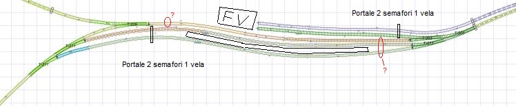

Nella stazione principale in uscita verso est ci sono 5 binari: mi piacerebbe sfruttare un portale a sbalzo a due segnali proveniente dal vecchio plastico per gestire binario 1 est (tronco) e binario 2 est (tronco) come in foto. Per i restanti tre che tipologia di installazione consigliate? un portale unico (con il dubbio che visti gli spazi verrebbe inserito più vicina al FV) oppure optare per semafori singoli? esistono portali a sbalzo a 3 semafori con il sostegno verticale a dx?

Allego schizzo sperando che si capisca qualcosa: verso dx si hanno due binari in uscita (che poi diventano uno) , verso sx una biforcazione.
Vorrei appunto sfruttare due portali per due binari ciascuno (si vede nella foto precedente) che collocherei dove indicato (in nero).

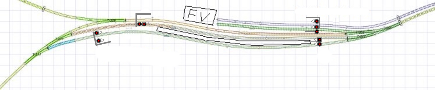

Ho provato a fare un compromesso tra ciò che avete e ciò che è adeguato dal punto di vista del regolamento.
I due portali possono essere usati così come sono, ma ai segnali vanno aggiunti i triangoli bianchi per indicare la riduzione di velocità fissa in uscita a 30 km/h. Il segnali sui binari di corretto tracciato devono sempre stare a sinistra, quindi è giocoforza usare il portale, e dato che c'è una deviazione, deve essere a vela doppia per poter indicare anche la riduzione di velocità.
Sul lato destro, a dire il vero, il secondo portale con i due segnali a vela tonda non sarebbe del tutto necessario, ci dovrebbe essere il posto per mettere due segnali "normali" (di cui quello per il tronchino più lungo molto spostato verso la galleria), ma immagino vogliate riutilizzarlo. Per il resto sono andato con un segnale normale a vela singola e tonda per il binario di corretto tracciato (il primo) e due segnali sempre a vela singola (una tonda e una quadrata) su un unico stante per i due binari di incrocio, posto all'estremità del marciapiede.
Una nota però sul piano binari: perchè i due tronchini sono sul lato opposto rispetto all'imbocco della diramazione? In questo modo quest'ultima ha accesso solo al primo binario, di corretto tracciato, oltretutto. Sarebbe più naturale avere i tronchini (o binari "giardino" come talvolta vengono chiamati) lato linea secondaria, in modo da attestare alcuni servizi...

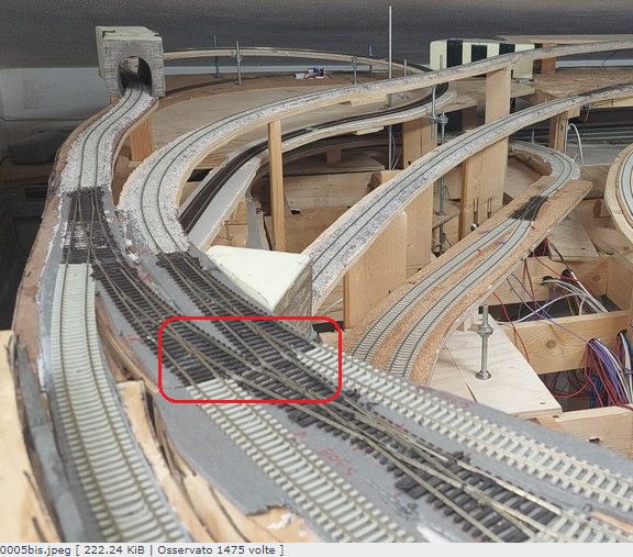

PS: occhio alla posa di alcuni deviatoi, la zona con il deviatoio inglese semplice (scalo merci?) nelle foto precedenti mi pare molto, molto forzata... Magari è solo un effetto della foto, ma il rischio che in futuro qualche macchina possa avere dei problemi lì sopra mi pare alto.

Per lo scambio incrocio notato da Bomby,
potresti curvare leggermente i due scambi attestati ad esso, facendo spanciare qualche mm il centro di ogni scambio verso l' esterno.
Ovviamente, per fare questo, devi togliere i chiodini che li fissano.

Lì comunque è lo scambio inglese che è nella posizione errata... A meno di modifiche sostanziali ai 3 scambi coinvolti e di non sicura riuscita, io rivedrei l'area.
Grazie Bomby. Per quanto riguarda i segnali, la correzione sul mio jpg è molto chiara. Ne terremo conto sicuramente. Per l incrocio semplice al momento non abbiamo mai avuto problemi di transito. I binari sono incollati ed al momento una disposizione differente la vedo un poco difficoltosa. .
