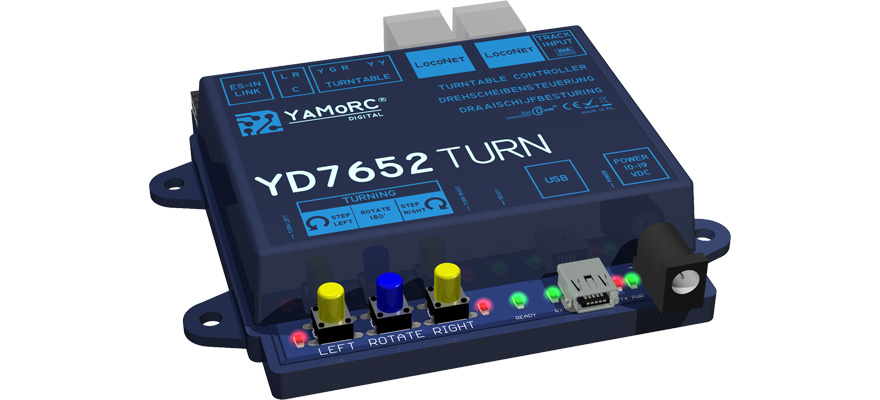

Si ma quello della LDT non è solo per Roco????
Yamork? Questo? YaMoRC YD7652
7052_1-1.jpg [ 80.11 KiB | Osservato 2790 volte ]

Si.
Disponibile tra 3 o 4 mesi.
