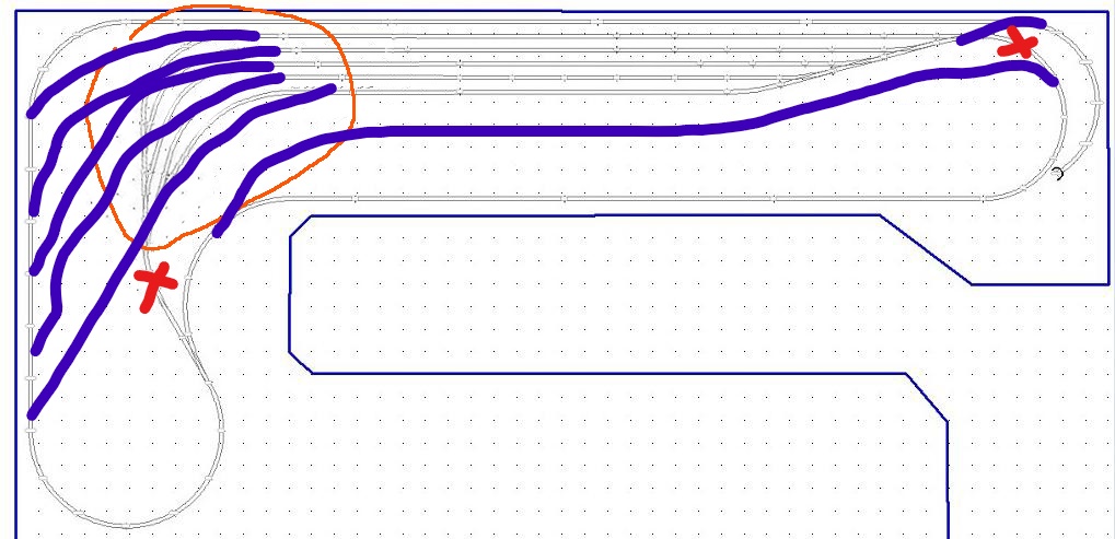

Io cercherei anche di aumentare la lunghezza dei binari della stazione nascosta.
Ho provato ad aggiustare il tuo disegno modificandolo dove segnato:
Buongiorno,
io allungherei i binari di sosta collegandoli come da disegno (orrido) sotto.
Cordiali saluti
Francesco

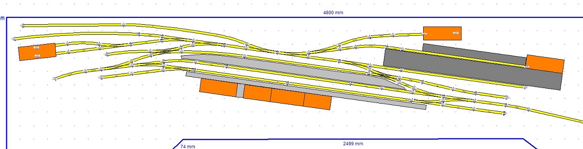

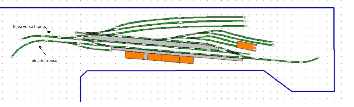

Buona sera a tutti...tramite google maps ho provato,in base allo spazio a disposizione, la riprogettazione della stazione di Sondrio cercando una riproduzione che piu si avvicini alla realta.
Volevo sapere da voi, quali delle due era migliore.
Tracciato verde Stazione di Sondrio più "fedele" alla realta
Tracciato giallo Stazione di Sondrio di mia fantasia
Gabriele.

Buonasera Crazyhourse,
Nel tracciato verde mi sembra che non sia possibile la partenza dal Binario 2 verso sinistra......mi sbaglio?
Senza dubbio il tracciato giallo è più divertente e giocabile, e permette anche ambientazioni retrodatabili se necessario. Io voto per quello.
Ho notato che sono stati aggiunti i tronchini sul binario 1 come previsto dalle attuali norme. E' corretto.
Tuttavia ti informo che i tronchini vengono inseriti solo durante il rifacimento dell'armamento o in caso di upgrading della linea. Se non sono previsti lavori di armamento, la stazione rimane in esercizio senza averne.
Quindi, se si vuole avere la possibilità di retrodatare l'epoca di esercizio, si possono anche togliere.
Saluti!
Giovanni

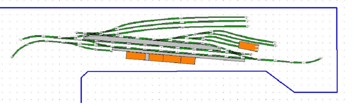

Buonasera Giovanni.
Come sempre ti ringraziamo per i tuoi suggerimenti.
Anche noi abbiamo avuto la stessa sensazione, Pure mio figlio che è il "Capo progettista" :D è della stessa idea... comunque abbiamo voluto condividere anche L'altra soluzione per avere un confronto.
Allego immagine,forse non era ben chiaro.. nella realta è pressapoco cosi
variante sondrio.jpg [ 106.35 KiB | Osservato 1487 volte ]
