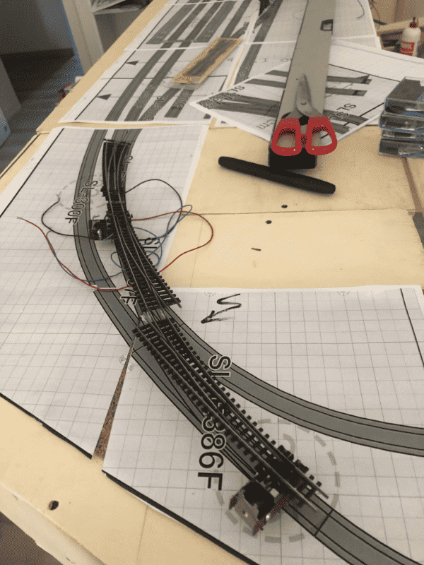

Intanto va avanti la stesura dell'entrata destra di San Vincenzo
IMG_4425-cmpr.png [ 140.98 KiB | Osservato 2621 volte ]
IMG_4426-cmpr.png [ 146.83 KiB | Osservato 2621 volte ]
IMG_4428-cmpr.png [ 126.97 KiB | Osservato 2621 volte ]
IMG_4429-cmpr.png [ 134.22 KiB | Osservato 2621 volte ]
IMG_4430-cmpr.png [ 129.45 KiB | Osservato 2621 volte ]
verificato il posizionamento degli scambi, prolungato il tavolato verso sx.
