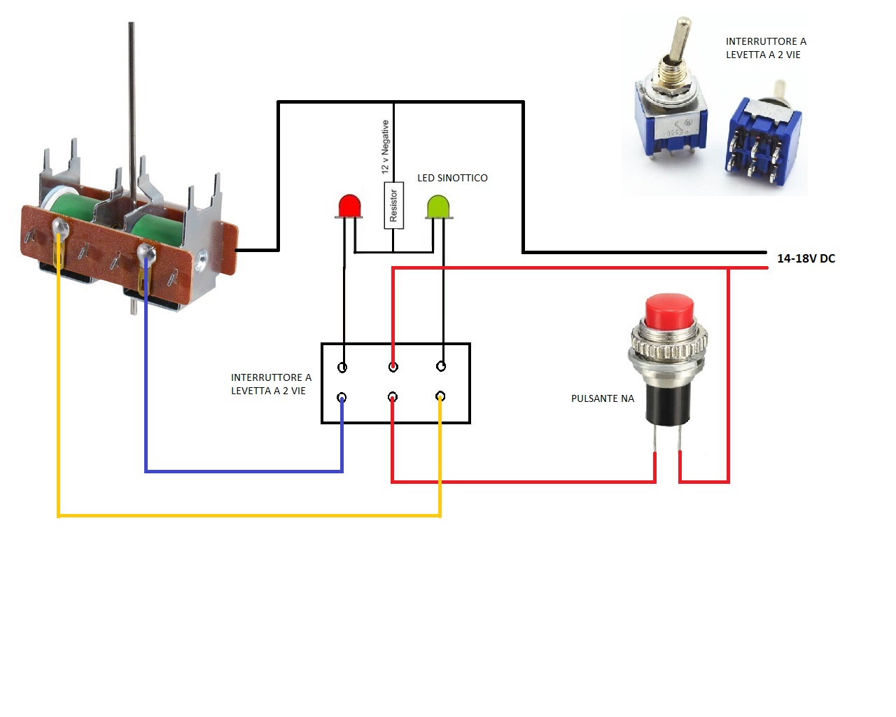

Per quanto riguarda i collegamenti, ecco uno schema.
Avrai quindi due pulsanti per ogni motore, uno per il corretto tracciato e uno per la deviata. Il filo nero retrostante (comune) va saldato a entrambe le bobine, mentre sul davanti ogni bobina sarà collegata ad un pulsante.

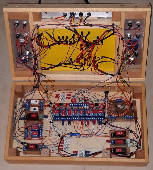

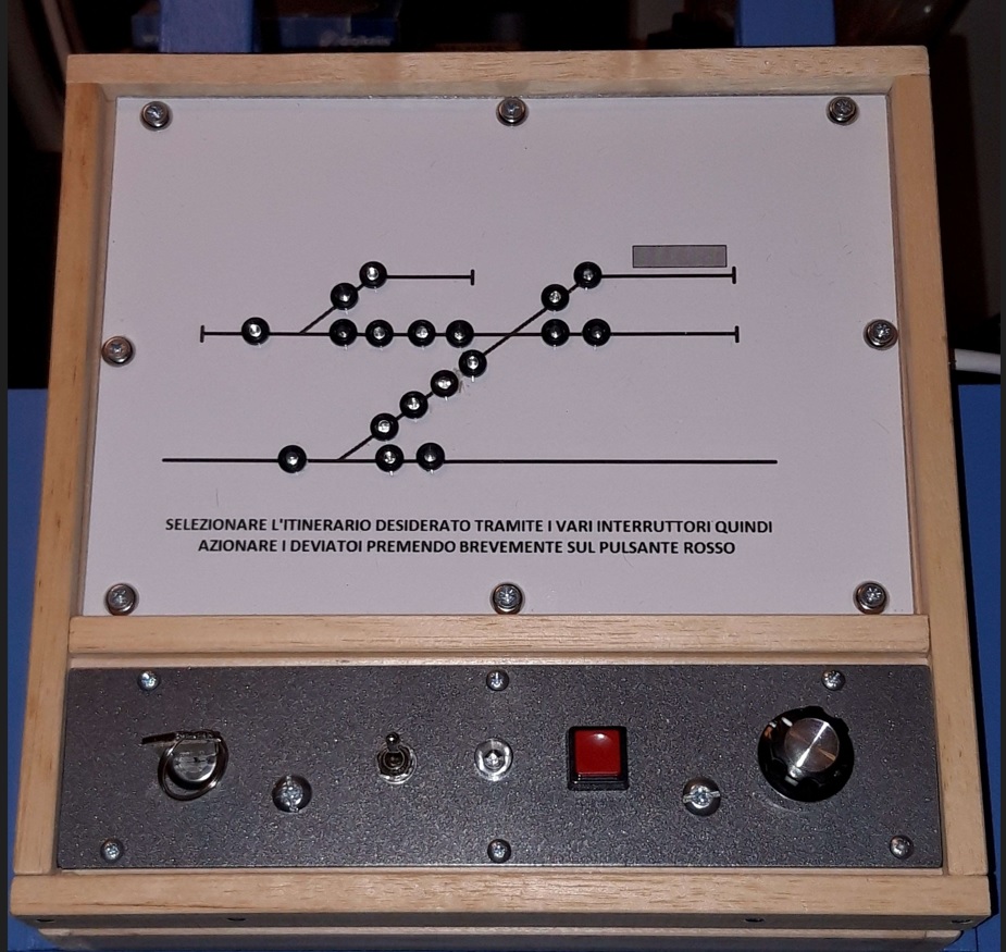

Per il sinottico, come dicevo, io ho preso un ritaglio di Forex su cui ho incollato (non benissimo :roll: ) il piano schematico (disegnato al pc e stampato):
Nel mio caso, invece dei due pulsanti in parallelo, ho preferito un pulsante (nero - normalmente aperto) con in serie il deviatore (levette blu).
Sul tema alimentatore mi sembra che gli altri ti abbiano dato già abbastanza indicazioni.
Per il cablaggio dei motori Peco, si possono evitare saldature facendo un cappio con il filo di rame del cavo nell'occhiello bloccando poi il tutto con la guaina termorestringente (anche qui qualche purista si sentirà male probabilmente :mrgreen: ):

Se hai voglia di crearti un quadro comandi (o sinottico) un pò più evoluto, dove hai risultanza della posizione di un deviatoio, ti propongo uno schema appena più complesso, ma non difficile.
Per ogni deviatoio ti servirà un solo pulsante Normalmente Aperto, ti serviranno due led con la relativa resistenza e un interruttore a levetta a due vie ON-ON. Questo per esempio:
https://www.amazon.es/CABLEPELADO-Inter ... 241654af3b
Lo schema elettrico cambia così: tu muovi la levetta sulla posizione desiderata che sarà confermata dall'accensione del led relativo alla nuova posizione, poi dovrai premere per un istante il pulsante perché il motore riceva il comando. Se muovi solo la levetta cambia solo il led illuminato, se premi il pulsante azioni il motore posizionando il deviatoio come indicato dal led acceso.
FOTO 15.jpg [ 122.84 KiB | Osservato 2235 volte ]

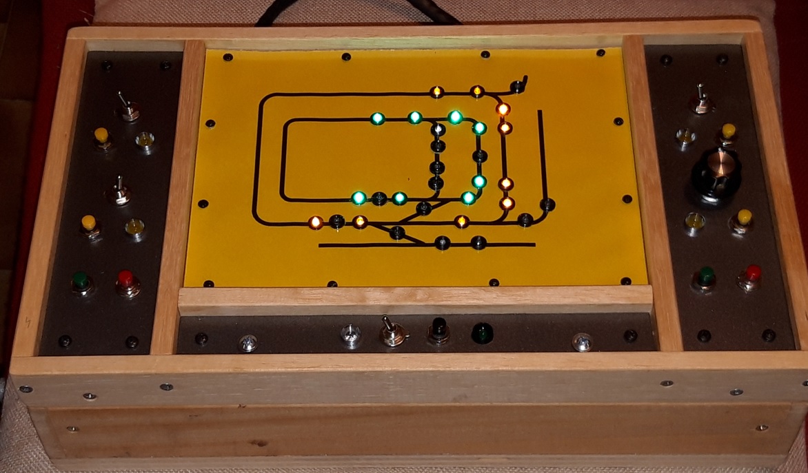

Puoi sempre costruirti un sinottico con le scatole da quadri elettrici come ti ho suggerito oppure con un telaio in legno e un foglio stampato con il tracciato e posto tra due fogli di plexiglass da 1 mm di spessore da forare nei punti opportuni.
Possibile porre led sul plexiglass e pulsanti e levette su piattine di metallo.

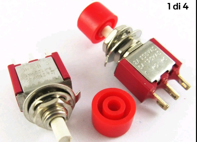

A chi può interessare ho trovato questi pulsanti su ebay, molto simili ad altri in vendita su RS ma molto più economici.
Hanno tre pin, quindi un contatto NA e uno NC.
