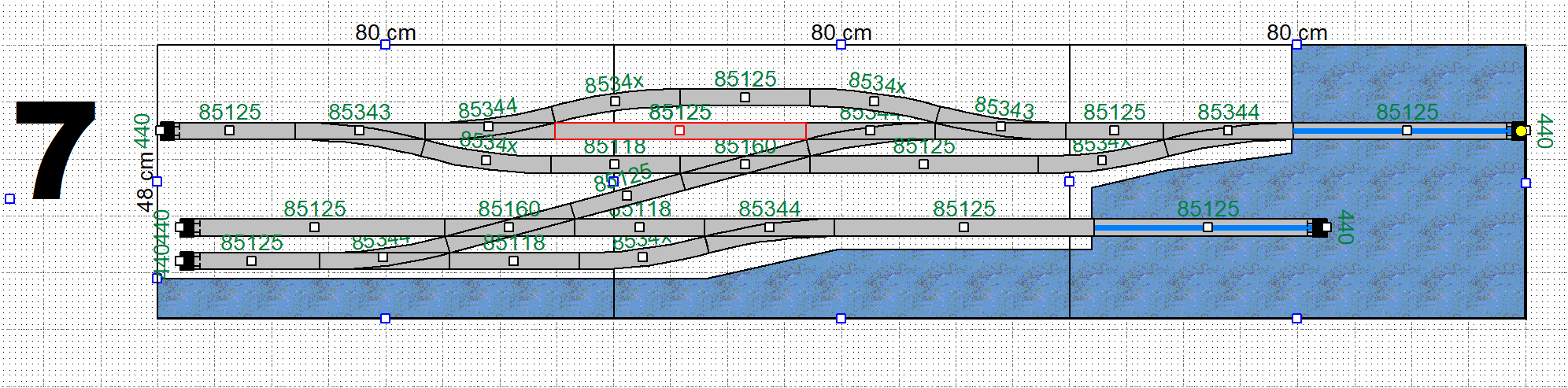

é un bellissimo diorama ed è proprio quello che cercavo.
Ho provato a disegnarlo con Wintrack per capire se potevo adattarlo ai miei 3 moduli e ci sta bene.
Ho anche fatto in modo che nessun deviatoio sia a cavallo tra i moduli e ho deciso di usare (non so se anche sul tuo diorama e così) due incroci e non due crossing in modo da "complicare" di più le manovre, visto che il mio scopo e giocare ocn le manovre.
Lo sto provando "virtualmente" su carta e sembra funzionare tutto.
Cosa consigliate come armamento? un scala N io uso i peco, ma ho provato provato a disegnare la geometria del tracciato con i tillig che mi affascinano per l'ago no tagliato.
Ma da ignorante in H0 esiste qualcosa di più adatto?
DEP.SV, se non chiedo troppo posso avere qualche foto del tuo diorama che mi piace molto e il permesso di prendere spunto e scopiazzarlo?
Grazie mille

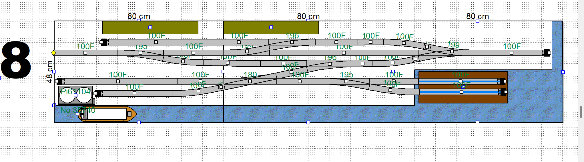

Ho inteso bene i consigli ?
ho ridisegnato le geometrie con i peco 75 (su consiglio di Fabrizio)
e aggiunto il deviatoio tripolo e il doppio deviatoio sul binario 5
in basso al centro ho pensato di usare un deviatoio inglese semplice per complicare le manovre, in pratica dalla chiatta si va al tronchinoe non al deposito al deposito ci si arriva sono dal fascio di binari in alto.

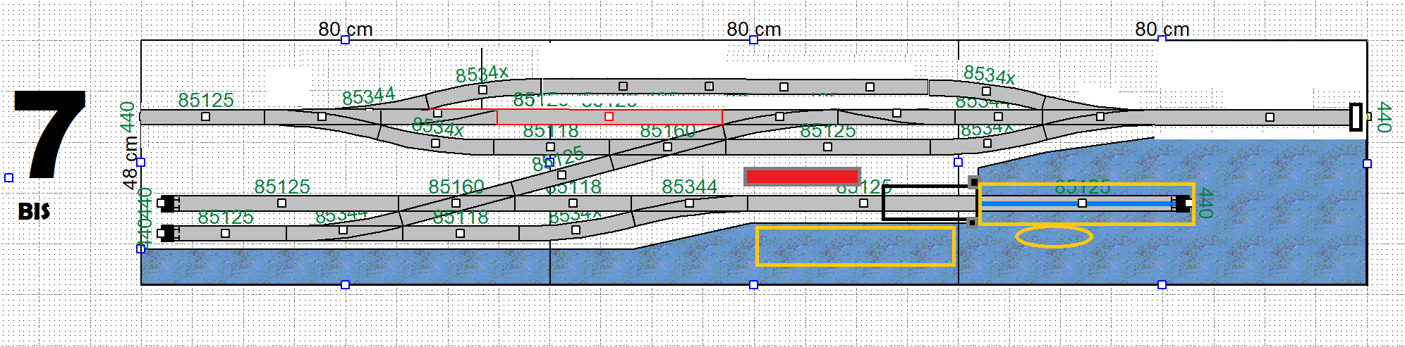

MessaggioInviato: giovedì 11 aprile 2024, 10:32
Messaggi: 501
Località: Venezia
Un suggerimento che rispecchia la realtà. Il secondo imbarco sarebbe dopo lo scambio triplo in alto a destra, ma non c'è spazio...
Nella realtà in questa area non accedevano mezzi su gomma, i carri erano trasferiti qui solo per/da l'imbarco, ma ovviamente puoi modificare come ti piace...
Michele

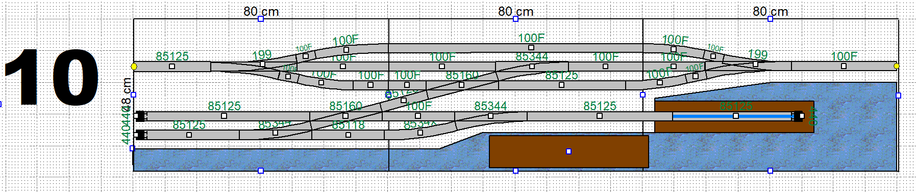

porto07 bis.png [ 101.49 KiB | Osservato 1904 volte ]
 Oggetto del messaggio: Re: Diorama Operativo
MessaggioInviato: giovedì 11 aprile 2024, 11:01
Iscritto il: mercoledì 13 gennaio 2016, 11:15
Messaggi: 28
Dovrebbe essere cosi, ma non mi è chiaro cosa sia il rettangolo rosso
Hai un riferimento allo saclo reale ? cosi per documentarmi sul "paesaggio" intorno ?

Scusa, non l'ho precisato.
Il rettangolo rosso è il fabbricato dal quale viene gestito l'imbarco, poi lo vedrai nelle foto.
