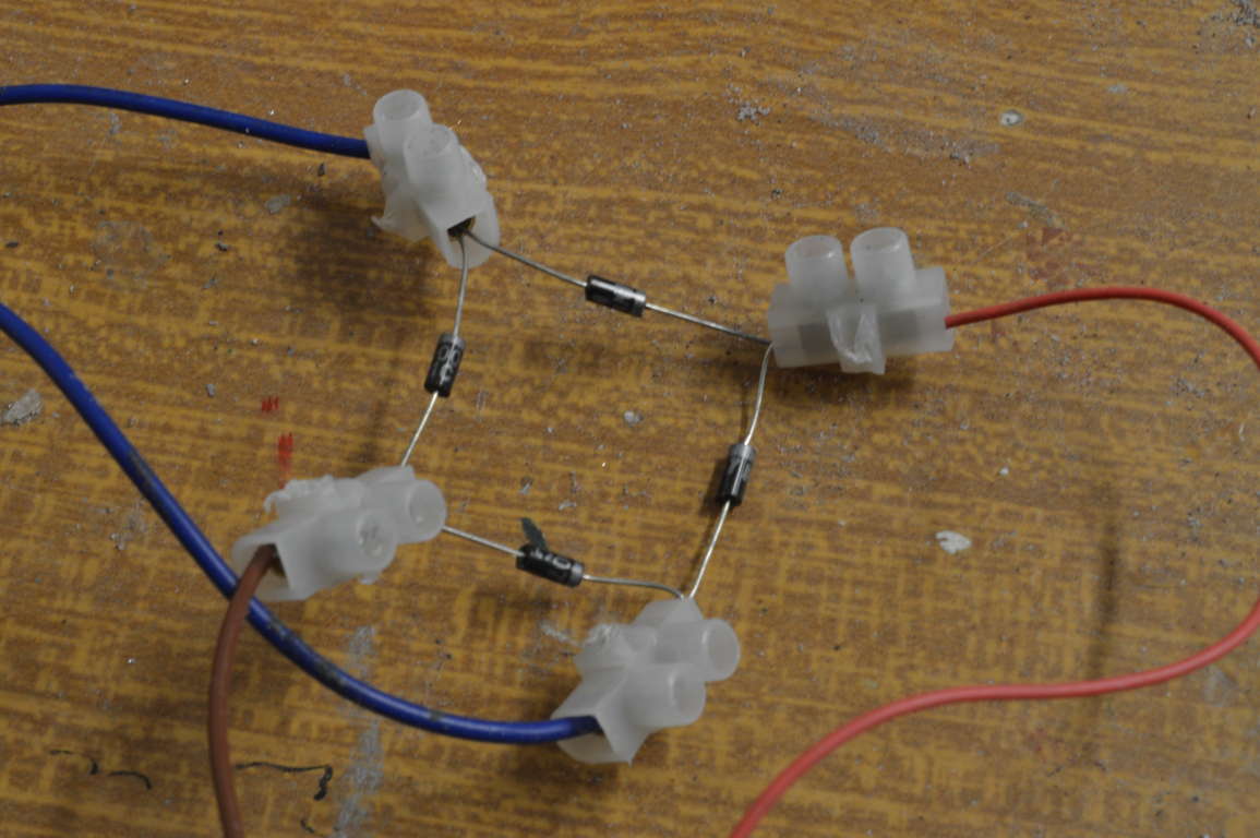

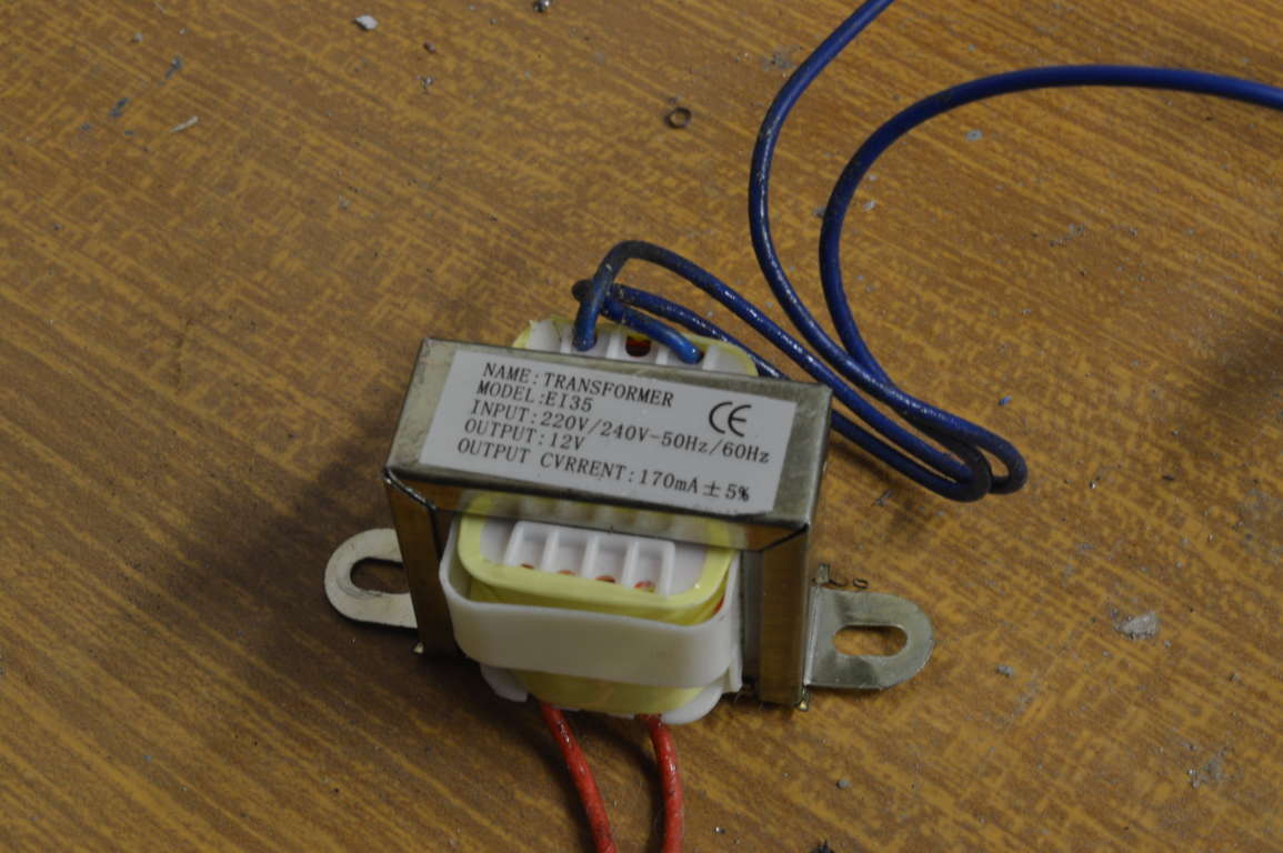

Andrea e Roberto, grazie per il vostro contributo, in riferimento ai diodi va detto che chi mi aveva dato una mano a suo tempo per l' allacciamento dei segnali mi aveva installato dei diodi, probabilmente per trasformare la corrente da c.a. in c.c. purtroppo come avrete capito non ci capisco quasi niente di elettronica e mi complimento con voi tutti per la vostra preparazione.
Allego alcune immagini dei diodi in questione.
Buona giornata
Massimo

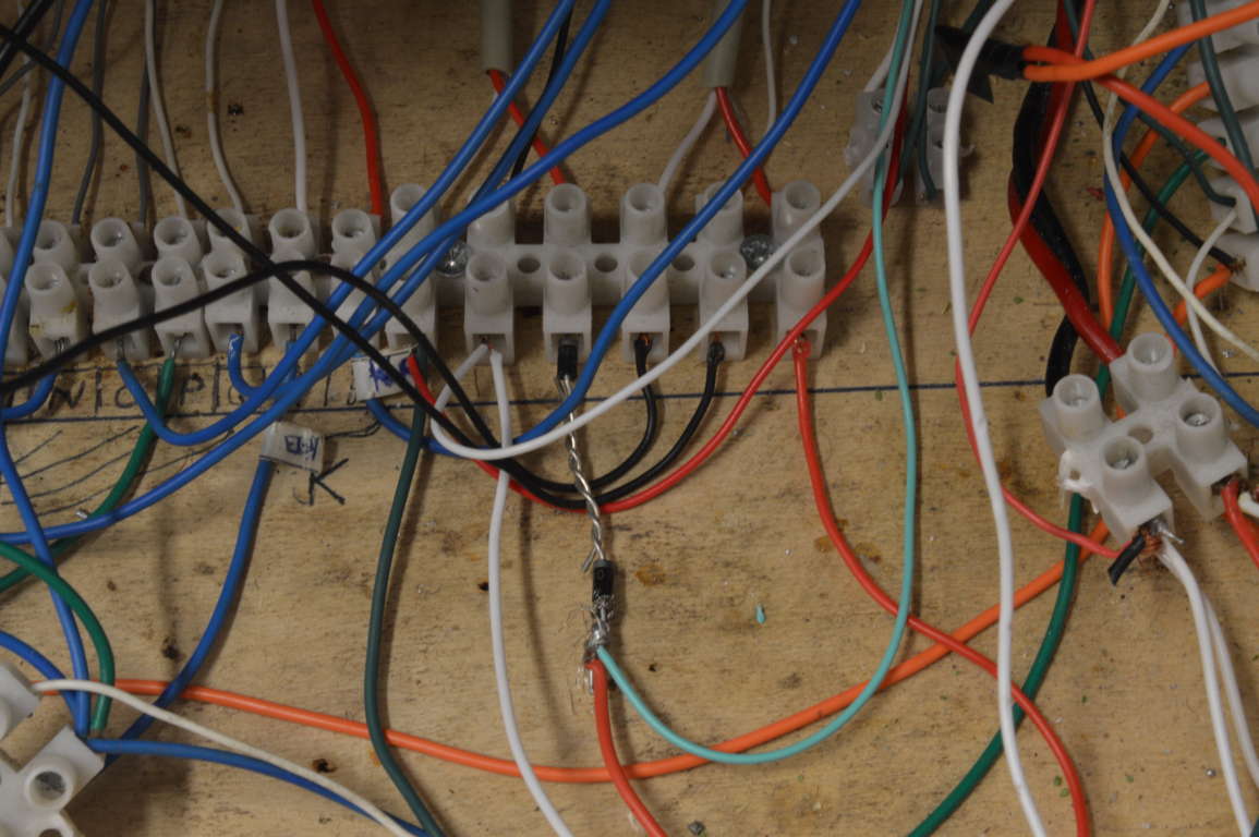

Andiamo con ordine.
Fra chi ti ha risposto ci sono professionisti dei circuiti elettrici con frequentazione ormi di oltre mezzo secolo.
Permettimi, ma dalla foto dei tuoi cablaggi emerge che sono fatti alla "basta che funzioni" e direi pure senza schema.
Se i tuoi circuti di segnalamento sono alimentati in corrente alternata (come scrivi) e ci sono dei diodi prima dei led è molto probabile che chi ti ha indicato i cablaggi da fare abbia utilizzato un solo filo per accendere due led, pertanto in giro ci sono dei diodi di abilitazione di una sola semionda e i diodi dei segnali pregedenti sono collegati uno all'inverso dell'altro (è il sistema utilizzato da diversi produttori per utilizzare solo due fili piuttosto che tre): dalle foto i diodi ci sono e pure collegati in modo invertito.
Detto ciò, per utilizzare questi nuovi led devi prima di tutto sincerarti dei reali cablaggi, se del caso modificarli (anzi direi che è necessario) al fine di fare accendere questi nuovi led.
Fare uno schema degli attuali cablaggi è sicuramente il minimo sindacale.

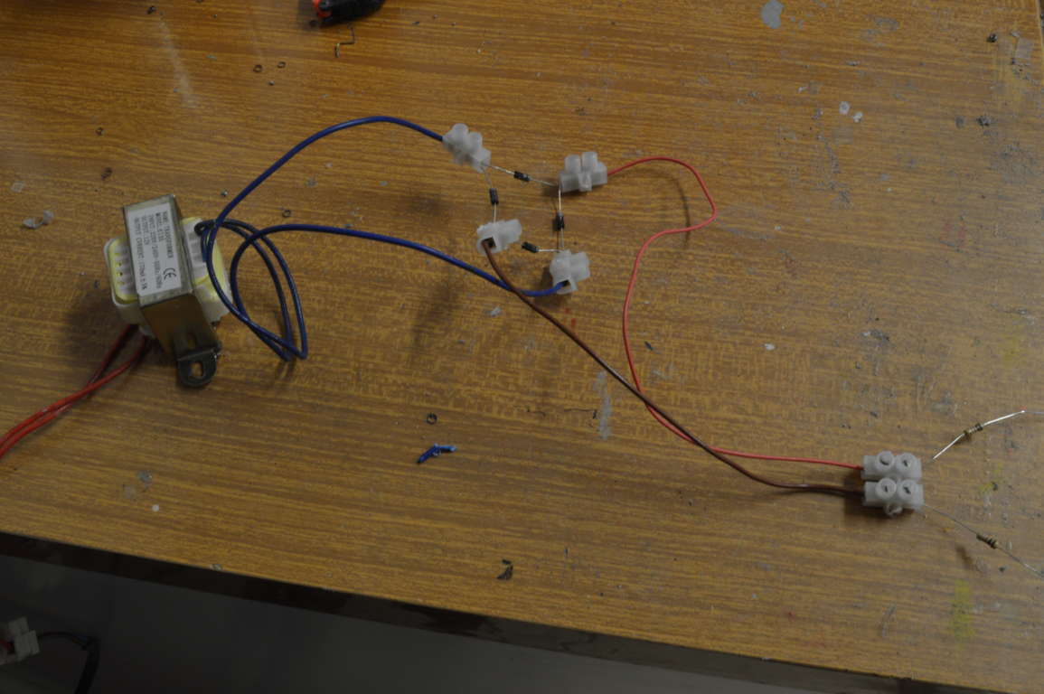

Ho fatto delle prove ed eliminando i diodi presenti nel quadro comandi i segnali funzionano perfettamente ovviamente in ca, non mi fido e vorrei farli funzionare in cc dicono che è meglio ci sono meno rischi che si possano bruciare i led a lungo andare, ho realizzato molto alla buona questo raddrizzatore che dovrebbe trasformare la ca in cc ed utilizzarlo sul plastico collegando tutti i segnali con la sola protezione delle resistenze già colllegate ai fili dei segnali, voi che ne pensate?
I fili blu sono l'alimentazione della ca il filo rosso è il positivo cc il filo marrone è il negativo cc.

Il ponte raddrizzatore, come fatto da te, va bene.
Per questa applicazione puoi tranquillamente non mettere il condensatore di livellamento.
Dicevi che sul plastico il funzionamento era strano.
Se ho capito bene, con una polarità di alimentazione funzionava bene il rosso.
Invertendo la polarità funzionano bene gli altri colori.
Può essere spiegabile osservando la foto con le due morsettiere separate dal setto in legno.
C' è un diodo collegato fra un filo nero ed il morsetto in corrispondenza della scritta "V" (di S1).
A fianco un altro diodo collegato fra un filo verde ed un morsetto in corrispondenza della scritta "R" (di S2).
Mi suggerisce che chi ha fatto l' impianto possa aver impostato il tutto in corrente alternata, utilizzando una semionda per mandare un aspetto del segnale e l' altra semionda per inviare un altro aspetto del segnale.
Se così fosse, non potresti alimentare in corrente continua. Non funzionerebbe, ma non si romperebbe neppure.

Non c'è pericolo che senza la protezione dei diodi (che devo per forza eliminare se no non funzionano i segnali) e solamente con la protezione delle resistenze posso stare tranquillo per i led dei segnali facendolo funzionare in ca?
 Oggetto del messaggio: Re: AIUTO LED 3 COLORI T0603RGY
MessaggioInviato: domenica 28 aprile 2024, 14:10
Messaggi: 6424
I diodi in serie a un led non proteggono un bel nulla, fanno solo due cose:
- abbattono la tensione di 0,6 V
- nel caso di alimentazione in CA fanno passare una sola semionda, quale dipende dal verso di collegamento.
Che protegge il led è solo la resistenza in serie.
Va da se che se an led arriva una tensione tensione superiore alla sua inversa si brucia, e torniamo alla resistenza. **
In ogni caso i led che fanno al caso tuo sono i 1206 a due led indipendenti: rosso e verde; sostituiscono pari pari quelli che avevi prima.
I led con i fili già saldati le vende solo qualche rivenditore modellistico o/e qualche cinese sui soliti siti.
I led tripli che ho trovato sono quelli che hai già acquistato e non sono compatibili con gli altri cablaggi del tuo plastico: alimentazione in CA dei segnali e una semiomda per il rosso e l'altra semionda per il verde, lì sì che si mettono i diodi in serie al led, ma solo per discriminare con sicurezza quale semionda utilizzare per l'accensione: ma di fatto se la reistenza è del corretto valore non servono, un led è pur sempre un diodo.
Devi fare tuo il principio che un diodo è un semiconduttore, cioè fa passare la corrente in in solo verso.
Se metti un diodo con tensione inversa di 35 V (es 1N4001) o 700 v (1N4007) e la tensione inversa del led è 20 V, con 22 V il led brucia in ogni caso.
