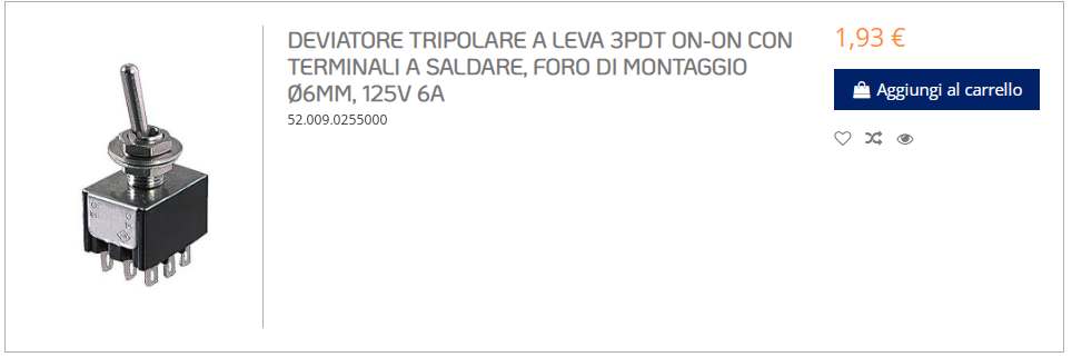

BRENNERLOK ha scritto:
https://www.ebay.it/itm/254189759560
Vedi tu dove ti conviene comprarli....ce ne sono moltissimi in commercio e di varie dimensioni
Brenner
Mi sembra che l'inserzionista Ebay confonda il termine "poli" con il termine "pin". I deviatori fotografati sono a 2 poli e di conseguenza hanno 6 pin.

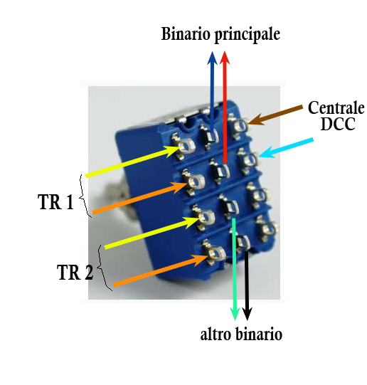

Secondo me ti serve:
- un deviatore quadripolare (a leva) per alimentare alternativamente i binari in DC (con i due TR che alimentano le due zone in modo separato) e in DCC (con la centrale digitale che alimenta il binario,
2024-05-08_132916.jpg [ 70.8 KiB | Osservato 1748 volte ]
- un deviatore bipolare per collegare/scollegare le due zone di binario che in DC sono alimentate da un altro TR al binario principale.
2024-05-08_132151.jpg [ 21.69 KiB | Osservato 1748 volte ]
i collegamenti del quadripolare io li vedrei così:
2024-05-08_1336.jpg [ 127.61 KiB | Osservato 1748 volte ]
In alternativa si possono usare più deviatori bipolari ricordandosi quali sono quelli da azionare in funzione dell'alimentazione che si vuole usare.
