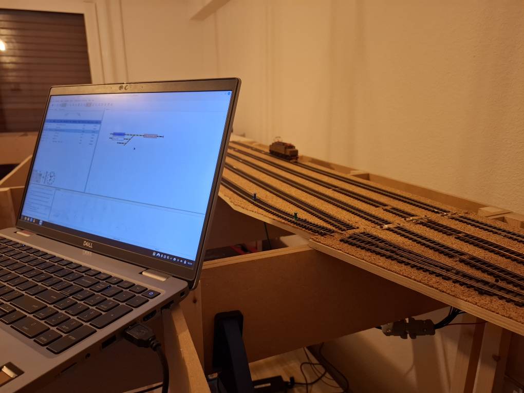

Salve a tutti,
So che è da un po' che non pubblico aggiornamenti, ma in questi mesi qualcosa si è mosso.
Siamo partiti con il livello di base e dopo diversi tentativi abbiamo testato con successo i primi automatismi.
Luciano

Nel frattempo continuo la costruzione della stazione nascosta al livello inferiore. Nella foto precedente sono finalmente riuscito a mettere in opera RocRail con blocchi, rilevazione indirizzo Railcom e controllo automatico dei deviatoi. To be continued...
