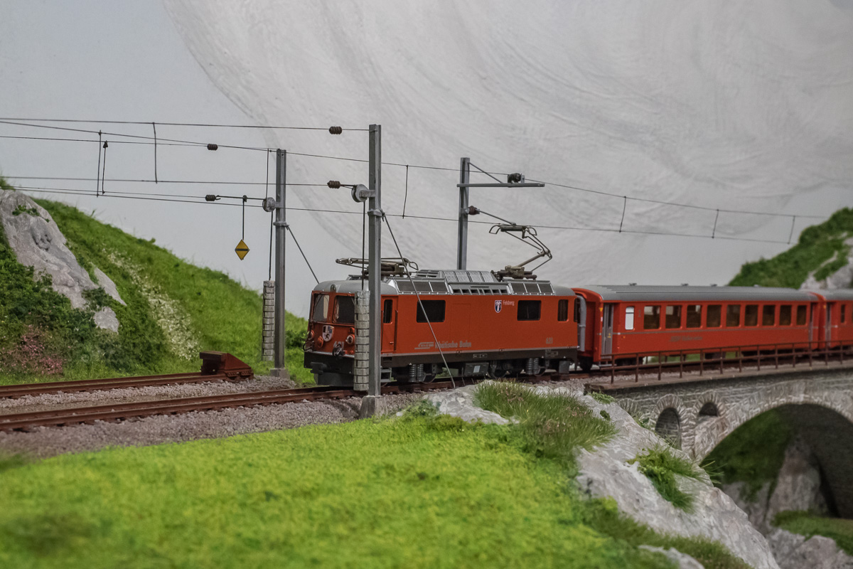

lucaregoli ha scritto:
io uso smb filo elastico da 0.2 mm...
Stesso consiglio che il mio omonimo mi diede a suo tempo.
Mi sono trovato benissimo.
Con una bobina pagata 12 € ho fatto due plastici e ne ho ancora...

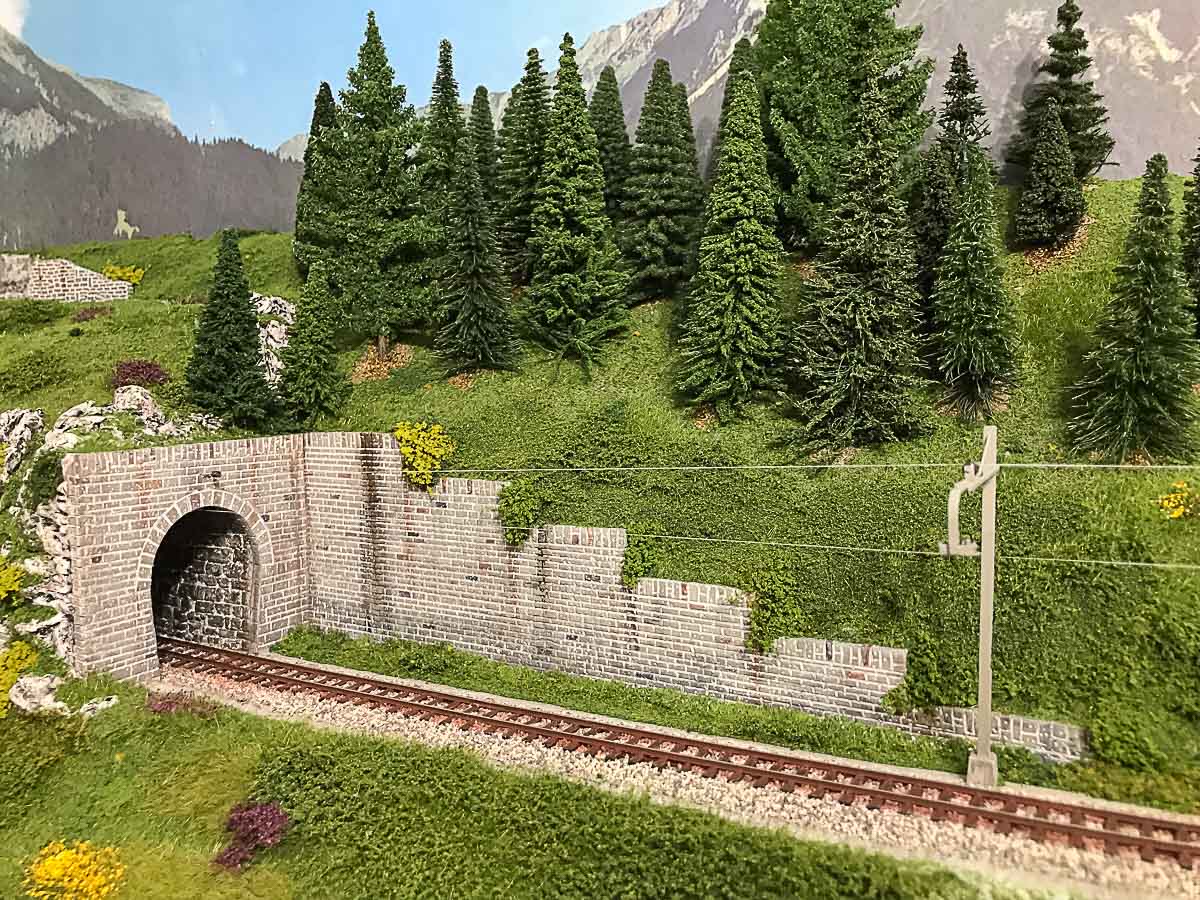

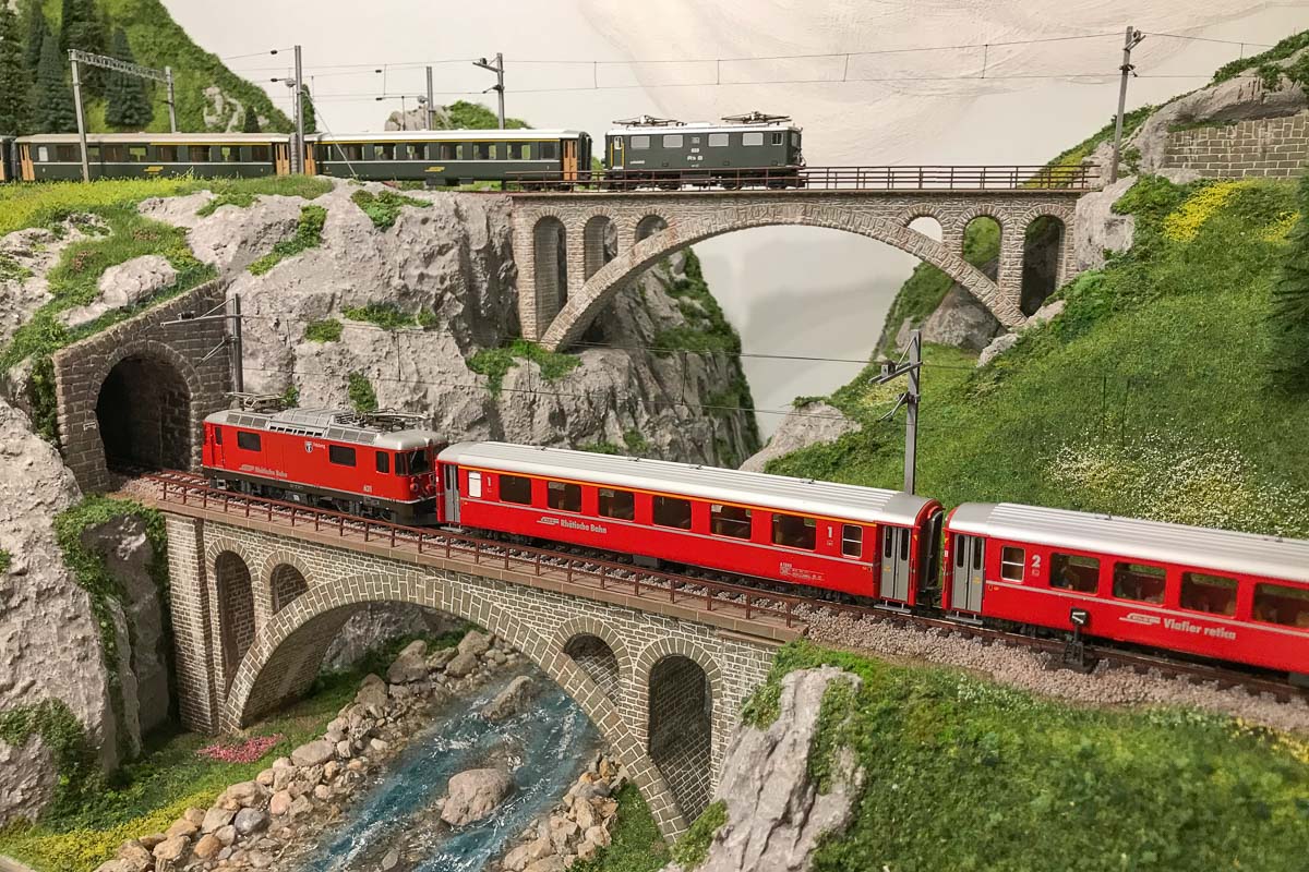

Questo era il vecchio "Solis" (RhB):
2020 03 20 - Avanzamento lavori-1.jpg [ 243.31 KiB | Osservato 3291 volte ]
2020 03 20 - Avanzamento lavori-2.jpg [ 267.43 KiB | Osservato 3291 volte ]
2020 03 20 - Avanzamento lavori-26.jpg [ 291.43 KiB | Osservato 3291 volte ]
2020 05 06 - Giro in senso orario-14.jpg [ 244.58 KiB | Osservato 3291 volte ]
 Oggetto del messaggio: Re: Il mio primo diorama!
MessaggioInviato: sabato 2 agosto 2025, 16:16
Messaggi: 2100
Località: Borgosesia (VC)
...nella terza foto il treno è fermo e il pantografo tenuto in posizione dal braccio del palo.
Nella quarta non erano ancora stati bloccati a una quota di "sicurezza" come ho fatto in seguito.
Purtroppo nel caso della Retiche l'altezza minima (ingresso galleria) e quella normale del filo di contatto differiscono molto.
Dovendo dare ai pantografi un altezza che sia sicura in ingresso delle gallerie si nota parecchia luce tra strisciante e filo di contatto nei tratti a vista :oops: :oops: .
Ma nel tuo diorama non avrai questo problema...

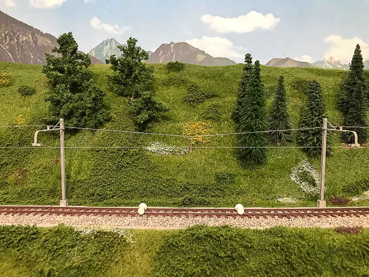

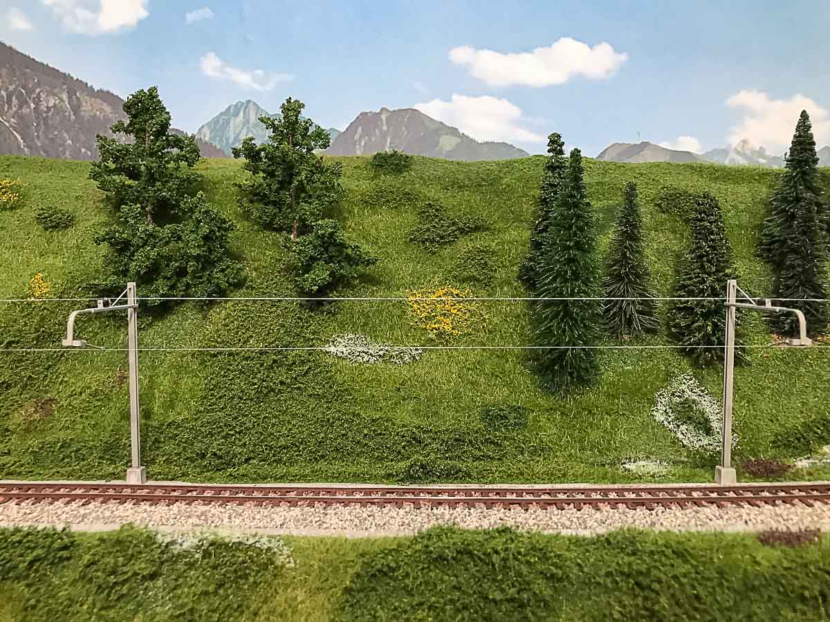

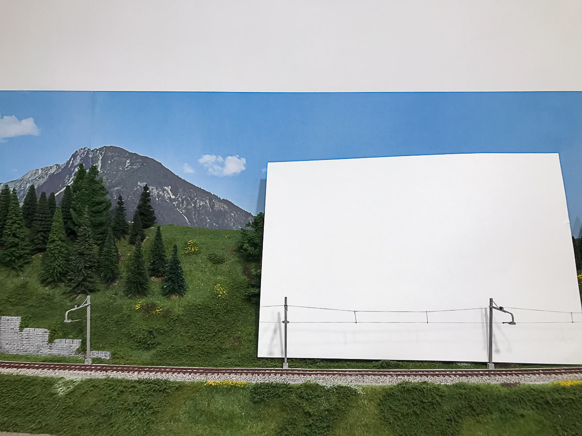

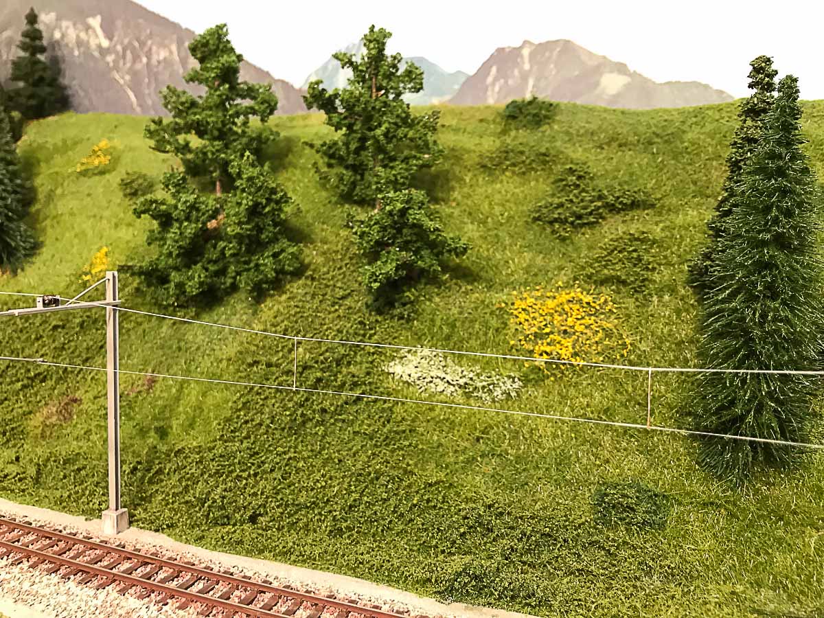

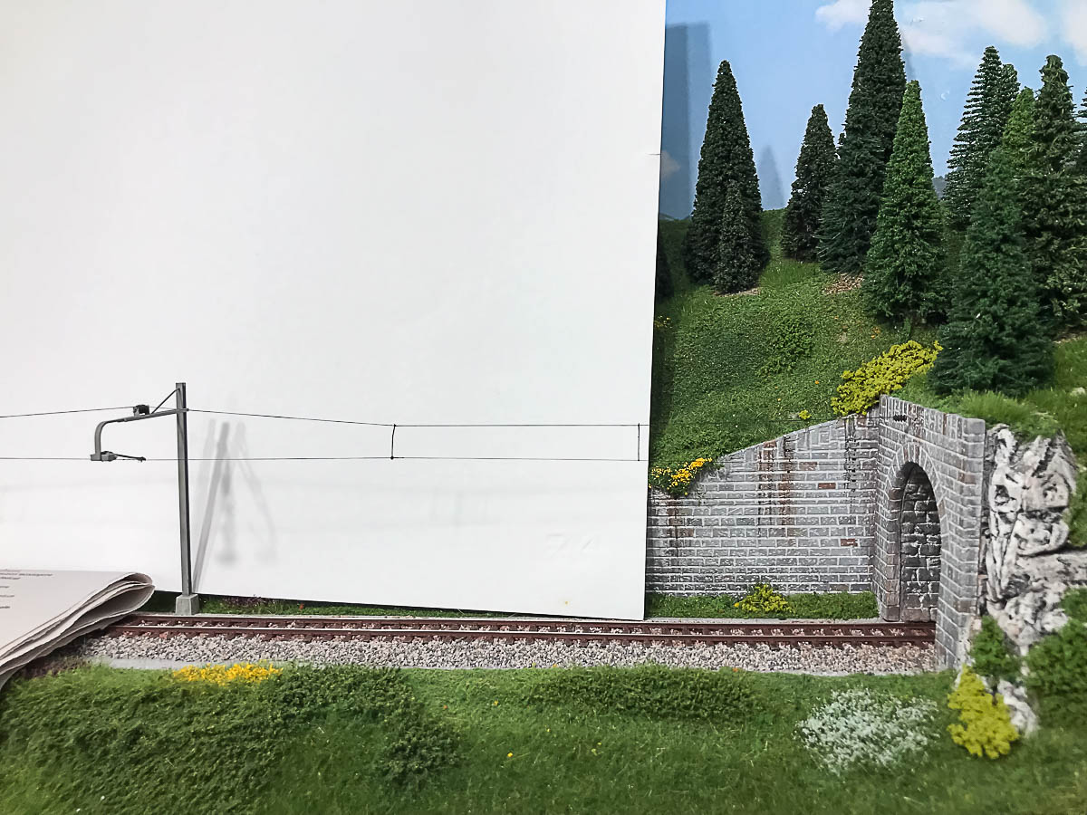

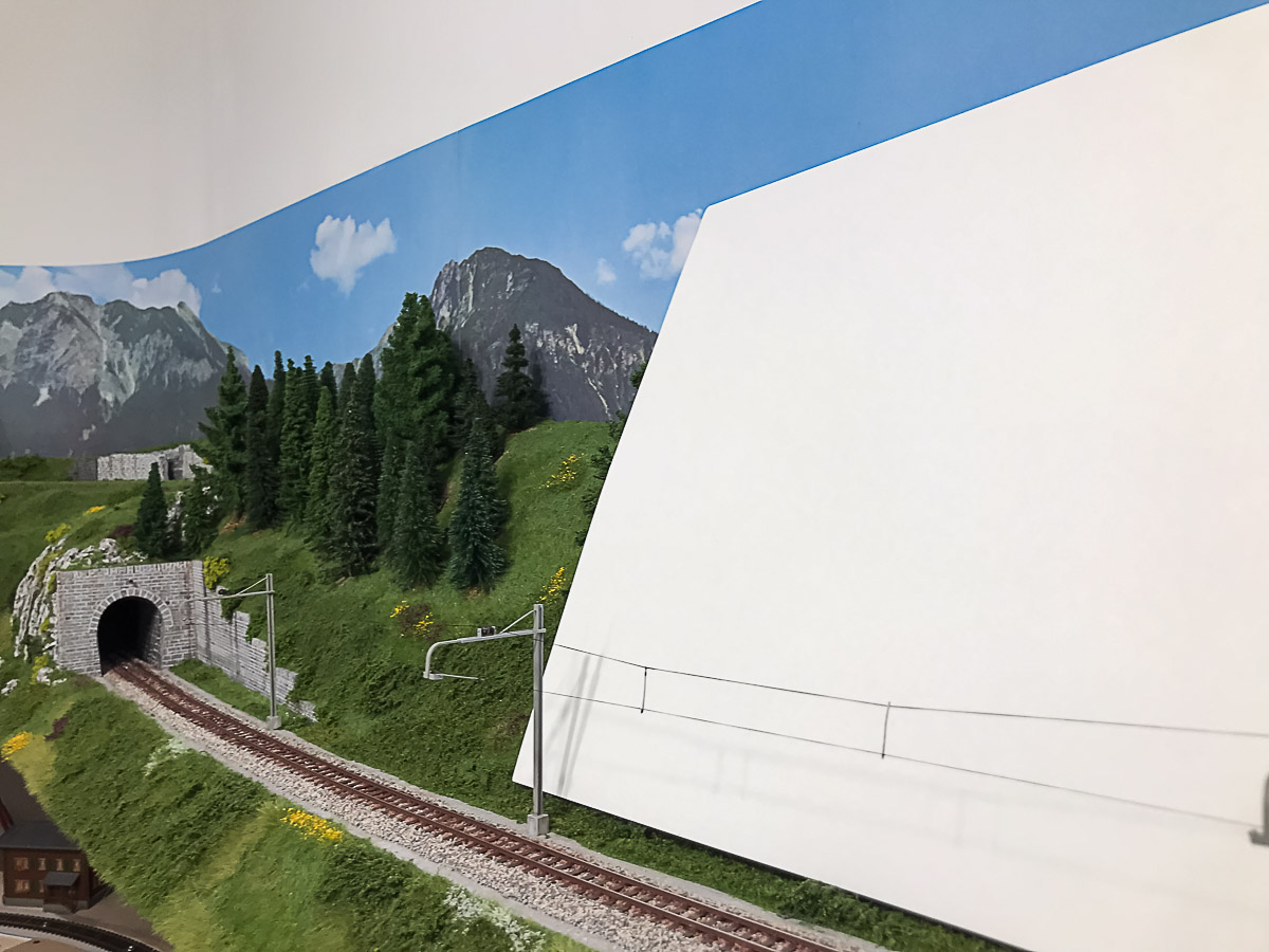

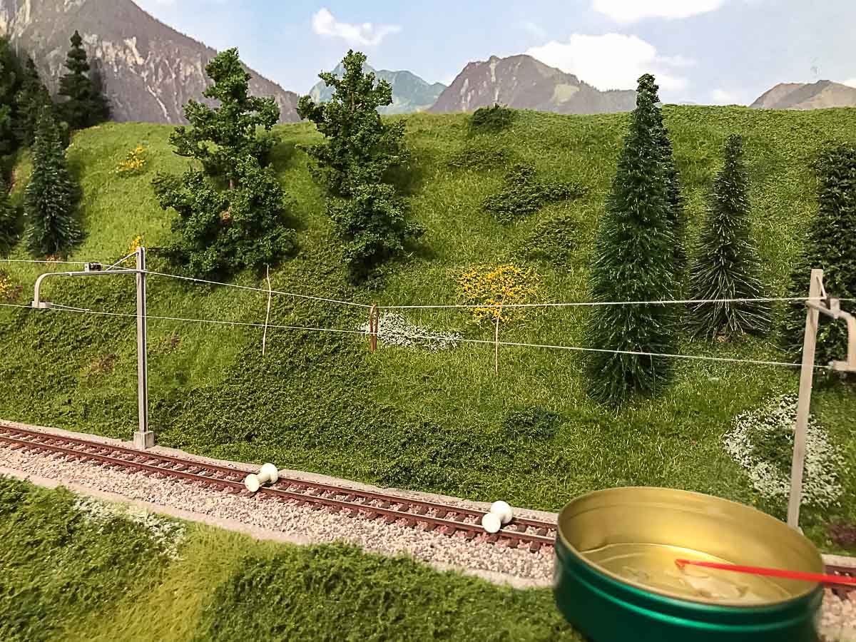

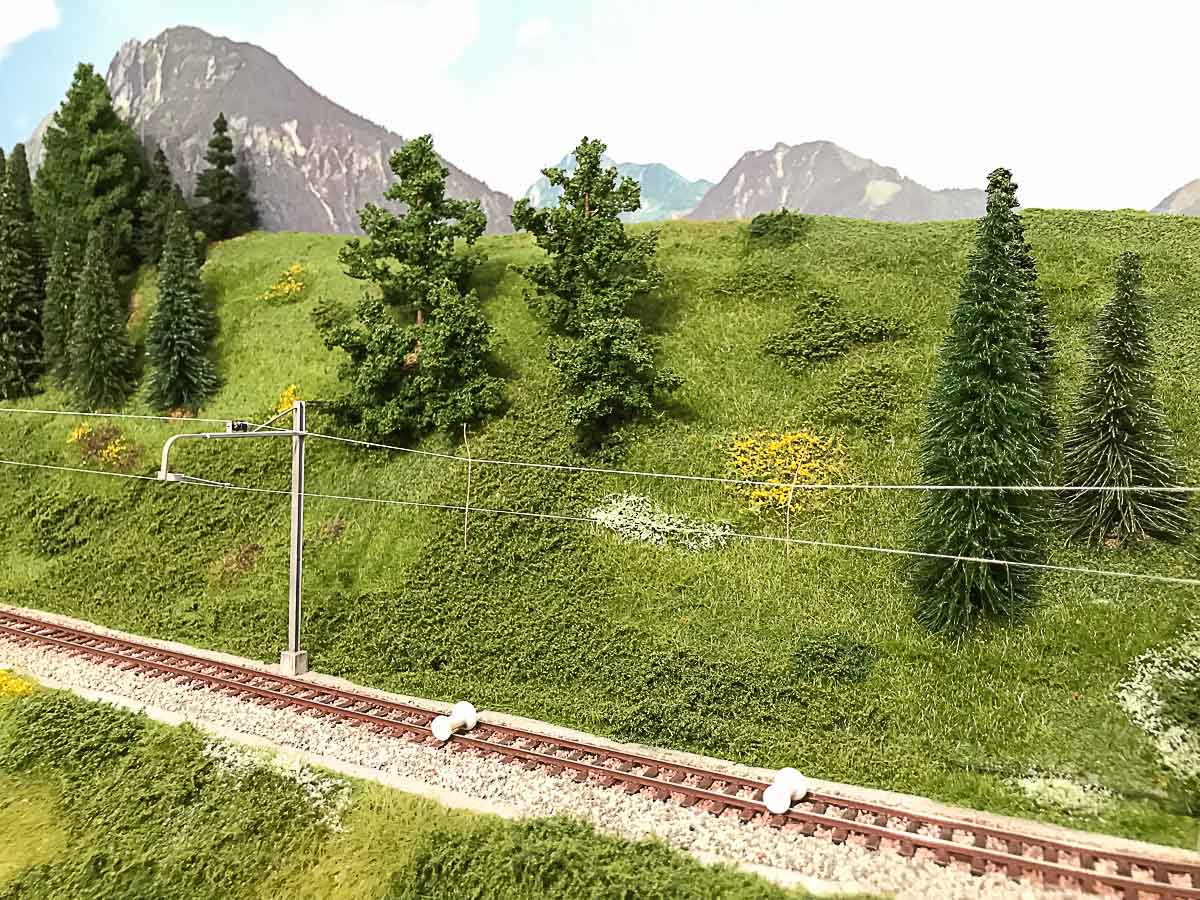

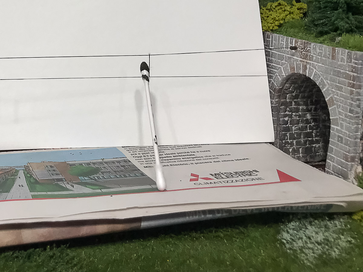

...ecco infine quanto pubblicato il 27 Aprile 2023 descrivendo la posa della catenaria nella parte RhB del mio plastico attuale ("4S"):
Ho completato il primo tratto di catenaria e vi mostro il risultato.
La tecnica è la stessa già adottata per “Solis”, utilizzando il filo elastico Essebiemme da 0,2 mm.
I vantaggi rispetto a una catenaria in metallo sono il costo (sto usando ancora la bobina acquistata per il plastico precedente: 200 metri per soli 12 €), un aspetto molto realistico (il filo una volta dipinto è quasi invisibile) ma soprattutto la capacità di sopportare piccoli urti senza problemi. La pulizia delle rotaie rimane fattibile senza rischi di rompere la catenaria.
Il principale svantaggio è che non è possibile far strisciare i pantografi. Le locomotive viaggeranno con il pantografo bloccato ad un paio di millimetri dal cavo.
Per la posa: si inizia con il cavo di contatto che va teso il più possibile.
Inizio da un portale per poi fissarlo con una piccolissima goccia di cianoacrilato ad ogni mensola e terminando al portale successivo dove la catenaria si interrompe.
Seconda fase la posa del cavo portante.
In questo caso va posato (sempre da portale a portale) molto meno teso del primo.
In questo modo, quando si creeranno i pendini sarà il cavo superiore ad arcuarsi verso il basso evitando che succeda l’opposto e cioè che il cavo inferiore sia tirato verso l’alto.
Per riprodurre la forma a catenaria con la fune portante che spancia verso il basso posiziono un peso a metà tra i pali prima di incollare i pendini.
La posa dei pendini costituisce la fase più delicata.
Utilizzo sottili fili di rame ricavati da un cavetto elettrico.
Dopo averli tagliati in misura abbondante rispetto alla necessità con uno stuzzicadenti vi applico due goccioline di cianoacrilato e li posiziono con una pinzetta spingendoli contro i cavi elastici per qualche secondo, fino a che la colla non fa presa.
Quando il tutto è asciutto le estremità vengono eliminate con un tronchesino facendo attenzione a non tranciare il cavo elastico. Per ora non mi è successo ma ai tempi di “Solis” un paio di volte accadde… Niente di irreparabile: si tratta di riposizionare un nuovo filo elastico al posto di quello tranciato.
A questo punto vernicio il tutto (miscela di nero con un pò di color ruggine).
Prima leggera passata con il pennellino poi rifinitura con un cotton-fioc: si formano infatti delle mini goccioline di vernice e con il passaggio del cotton-fioc si stende la vernice in maniera uniforme asportando quella eventualmente in eccesso.
A questo punto, se lo sfondo è il verde della vegetazione come nel mio caso la catenaria risulta praticamente invisibile: solo ponendo un foglio bianco dietro si vede bene…
Le 10 immagini che allego visualizzano la progressione dei lavori:
2023 04 27 - catenaria-1.jpg [ 276.1 KiB | Osservato 3286 volte ]
2023 04 27 - catenaria-2.jpg [ 232.56 KiB | Osservato 3286 volte ]
2023 04 27 - catenaria-3.jpg [ 239.63 KiB | Osservato 3286 volte ]
2023 04 27 - catenaria-4.jpg [ 242.7 KiB | Osservato 3286 volte ]
2023 04 27 - catenaria-5.jpg [ 252.45 KiB | Osservato 3286 volte ]
2023 04 27 - catenaria-6.jpg [ 278.5 KiB | Osservato 3286 volte ]
2023 04 27 - catenaria-7.jpg [ 259.29 KiB | Osservato 3286 volte ]
2023 04 27 - catenaria-8.jpg [ 244.75 KiB | Osservato 3286 volte ]
2023 04 27 - catenaria-9.jpg [ 248.25 KiB | Osservato 3286 volte ]
2023 04 27 - catenaria-10.jpg [ 231.23 KiB | Osservato 3286 volte ]

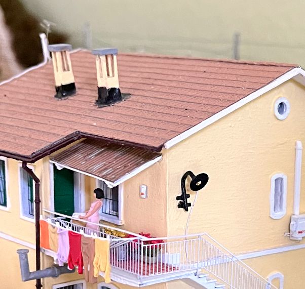

MessaggioInviato: domenica 24 agosto 2025, 19:43
Messaggi: 1735
Se posso dare un suggerimento ..... io raddrizzerei i comignoli. :D
2025-08-24_204204.jpg [ 63.9 KiB | Osservato 1688 volte ]
