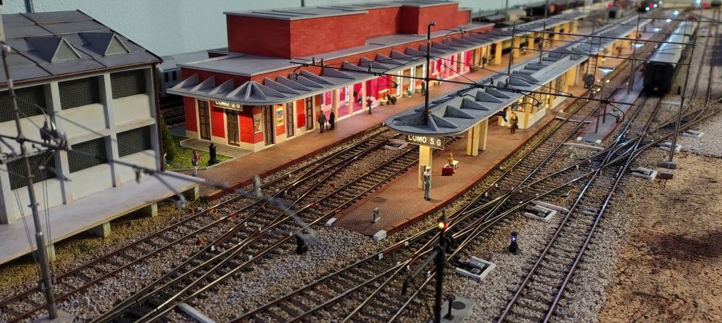

Cercavo solo info per il mio plastico e alla fine salta fuori che le tavole non solo erano presenti quasi a caso nelle stazioni (es. proprio a Como solo sul binario 3 che è quello di corsa verso Chiasso), ma anche che avevano bande diverse. Io ho riprodotto quelle che sembrano essere le più standard, 2300x300mm con 7 bande bianche.
Per distrarvi, una foto del mio perennemente costruendo plastico che riproduce Como S.G. anni '60 e '70 (con errori, limitazioni, e qualche aggiunta)

Buongiorno,
Il colpo d'occhio è molto bello ma mi pare di vedere traverse limite di stazionamento di varie lunghezze, mentre dovrebbero essere tutte uguali!

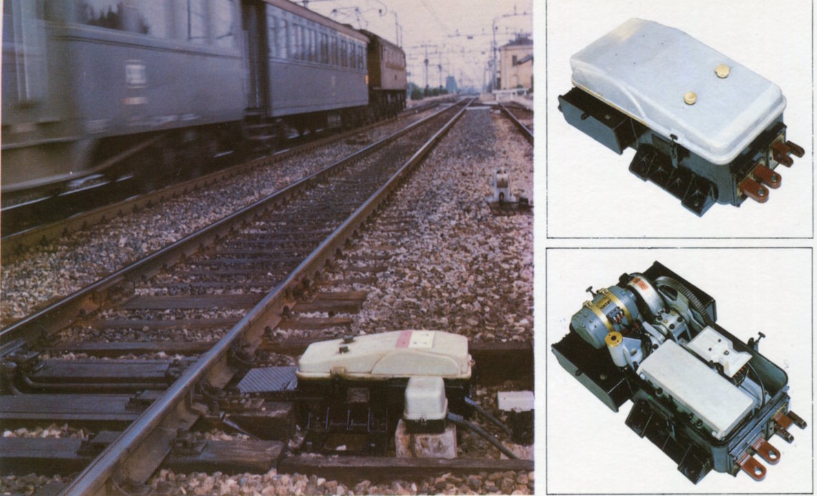

@Tz per le casse motori scambi io ipotizzavo le tipo 1955 che sono perpendicolari al binario e assomigliano abbastanza al modello che ho usato.
Ho anche questa foto (autore sconosciuto) con la nota che è una tipo P64, ma se mi dite che non lo è mi fido:

@DEP.SV alcune traverse limite hanno lunghezze diverse perchè ho cercato i punti effettivi con le sagome limite. Se si nota troppo posso sostituirle ma non mi farebbero più da vero limite sul plastico.
Una cosa che non ho mai capito è con quale criterio a volte sono perpendicolari a un binario e a volte sono perpendicolari alla bisettrice dell'angolo.

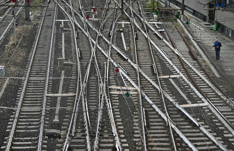

Riguardo le traverse limite trovo questa immagine estremamente interessante.
Comunque Lamps stai facendo un ottimo lavoro. Mi piace :D

Buongiorno
Premesso che il plastico è tuo e deve andare bene solamente a te, la diversa lunghezza si nota e stona un po' nella bellezza del resto...
A volte poi si vedono pubblicati bellissimi plastici con questi dettagli importanti del tutto assenti!
Nei plastici ovviamente ci sono deviatoi con angoli molto più grandi di quelli reali e curve molto più strette, questo porta al fatto che gli ingombri laterali dei rotabili in scala siano molto più grandi del reale...
Al vero tali traverse indicano il punto ( con le dovute tolleranze) in cui le sagome dei due rami si toccano, solo eccezionalmente un rotabile viene lasciato in quel punto preciso (se poi si considerasse il circuito di binario di immobilizzazione del deviatoio - CDB che deve essere libero per consentire la manovra elettrica del deviatoio - la cosa si complicherebbe ancora).. pertanto io consiglio di metterle tutte uguali e regolare la sosta dei rotabili modello "a occhio" con ampio margine di sicurezza.
In teoria poi, riguardando una distanza reciproca fra due binari, dovrebbero essere messe simmetricamente, ma poi, come hai detto, non sempre è così, tanto la differenza risulta minima...
Saluti e auguri
