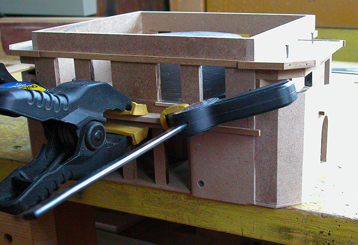

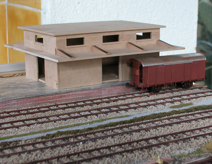

Allora, come promesso, raccontiamo la storia del mio piccolo modulo.
La linea Novara - Biella, come abbiamo detto venne inaugurata il 18 di maggio del 1939, come si dice in questi casi ''alla presenza delle massime Autorità'', mentre cupe si addensavano sull'Europa le nubi della Seconda Guerra Mondiale.
Gli edifici di corredo erano stati progettati in maniera razionale, con molte componenti unificate, comprese le forme dei fabbricati viaggiatori, dei magazzini merci e dei caselli, oltre che alla particolare recinzione in manufatti prefabbricati in c.a. dall'inconfondibile disegno.
Anziché riprodurre la stazione di Rovasenda, caratterizzata dal particolare piazzale che consente l'interconnessione tra la nostra Novara - Biella e la Arona -Santhià, con complicati raccordi a zig-zag, mi sono dedicato a riprodurre la stazione di Ghislarengo, che presenta, come dicevo, edifici dalle caratteristiche analoghe, intercambiabili tra loro. E il vantaggio importante di poter condensare FV, MM, piano caricatore e cessi su di un modulo di cm. 100 x 42, mantenendo in scala anche le distanze degli edifici senza la necessità di dover ricorrere a compressioni.

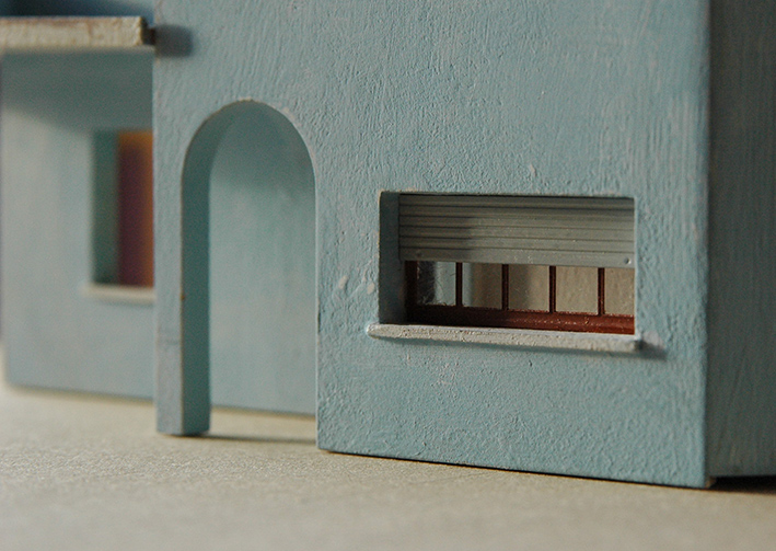

Ho proceduto alle misurazioni accurate degli edifici e di tutti i particolari costruttivi, agevolato dal fatto che la stazione é impresenziata e nessuno mi ha cacciato via, come purtroppo é accaduto in altre occasioni. Ho poi restituito i disegni in scala 1/87 e ho cominciato a progettare i tagli delle varie componenti.
I fabbricati sono realizzati in MDF calibrato secondo le necessità ed assemblato a colla vinilica. I cornicioni e i davanzali sono in sottili listelli di legno, e i serramenti sono stati appositamente realizzati in fotoincisione di ottone.
Nella foto il particolare di una soggetta laterale:
DSC_4472--.jpg [ 196.4 KiB | Osservato 10168 volte ]

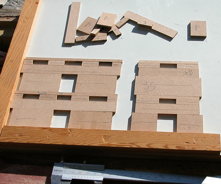

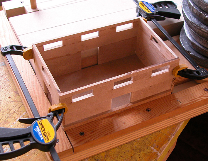

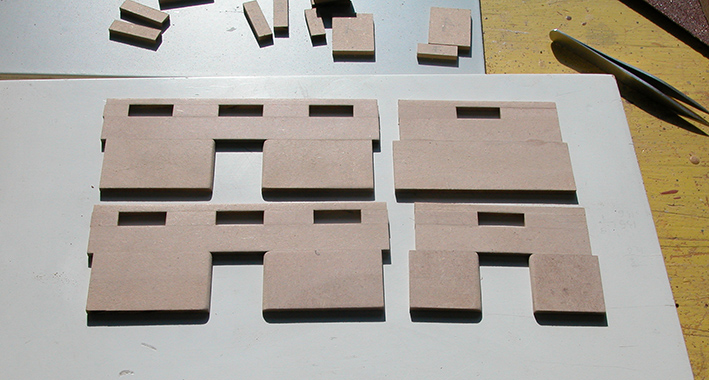

Ho cominciato a realizzare gli edifici secondo il metodo di LePlat, che consiste nello scomporre le specchiature di facciata in rettangoli facili da ritagliare, per poi assemblarli a colla con l'aiuto di un torchietto appositamente costruito che consente un facile riscontro di parallelismo ed ortogonalità.
Qui vediamo alcune lavorazioni del MM:
DSCN0031--.jpg [ 193.28 KiB | Osservato 10168 volte ]
Le pareti laterali del MM pronte per essere assemblate
DSCN0033--.jpg [ 171.44 KiB | Osservato 10168 volte ]
Ed ecco l'assemblaggio in squadra
DSCN0035--.jpg [ 206.04 KiB | Osservato 10168 volte ]

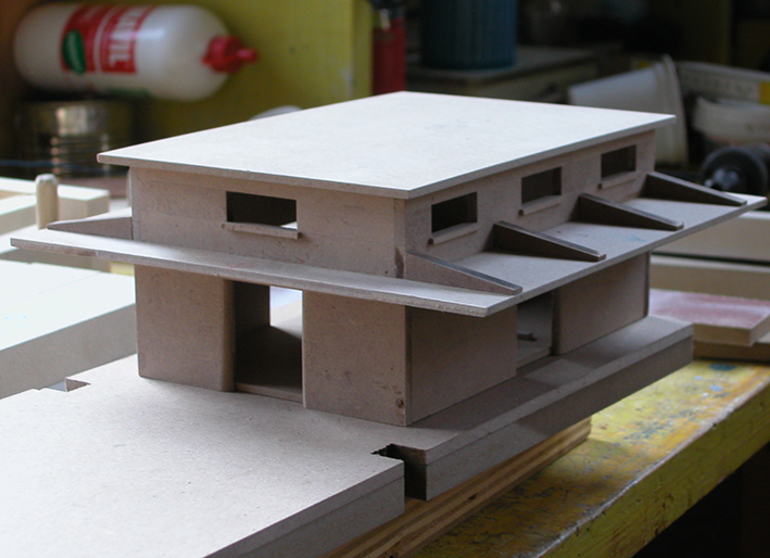

E il risultato finale al grezzo, prima della fase di decorazione
DSCN0039--.jpg [ 186.99 KiB | Osservato 10168 volte ]

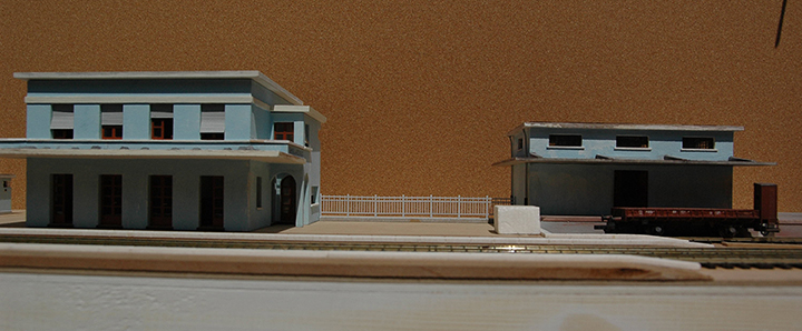

Un primo tentativo di ambientazione per controllare se il tutto é appagante
DSCN0040--.jpg [ 200.15 KiB | Osservato 10168 volte ]
Stesso lavoro per il fabbricato viaggiatori
DSCN0124--.jpg [ 217.19 KiB | Osservato 10168 volte ]
Il seguito nelle prossime puntate...

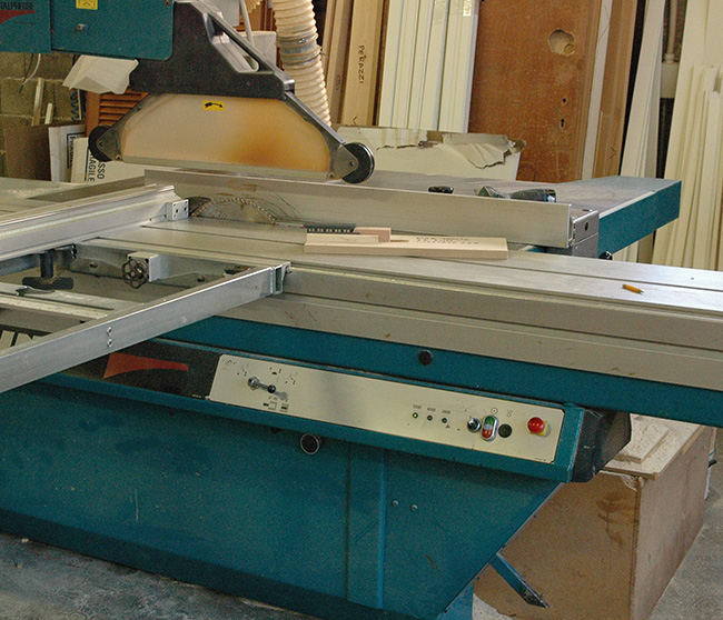

Molto belli, hai usato un banchetto sega per il taglio dei pezzi, giusto ???
 Oggetto del messaggio: Re: ROVASENDA e d'intorni
MessaggioInviato: venerdì 20 luglio 2018, 7:46
Messaggi: 2137
Località: piemonte
Grazie a nanniag e Dm per i complimenti.
Per la domanda di Dm, si, ma ho usato una squartatrice da falegnameria, inutile acquistare una Proxxon se si ha a disposizione questa. Nella foto per inciso sto affettando una carrozza Fnm RR per portarla a in scala. L'unica accortezza, ricordarsi dove sono le dita rispetto alla lama (5600 giri/min).

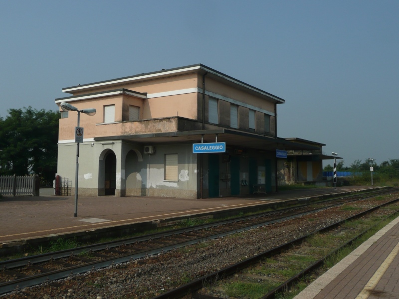

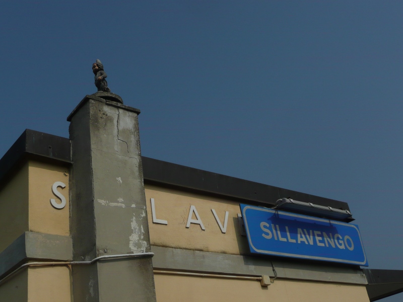

Rapida deviazione nel viaggio di ritorno, da notare la "crescita" di un nano sul camino di Sillavengo :D

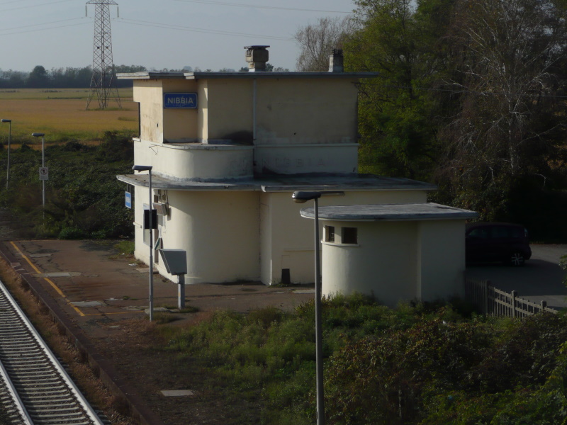

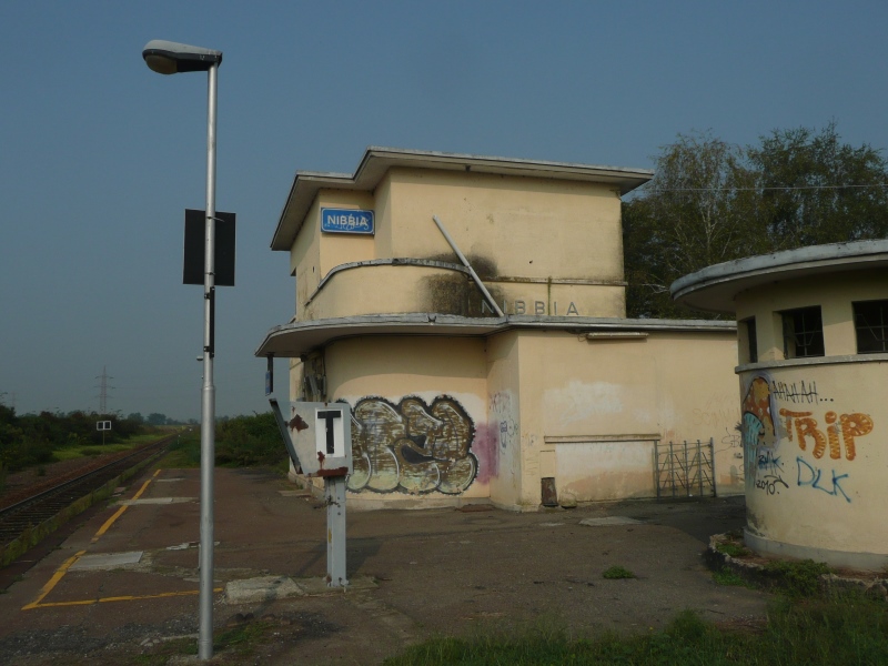

Altra giterello ( 500 km :shock: ) da quelle parti e una bella sorpresa: sono stati cancellati i graffiti !!
A proposito, ci sono in giro foto di Nibbia in cui si vedono porte e finestre, ora murate o sbarrate, o sono comunque uguali a quelle delle altre stazioni della linea ??

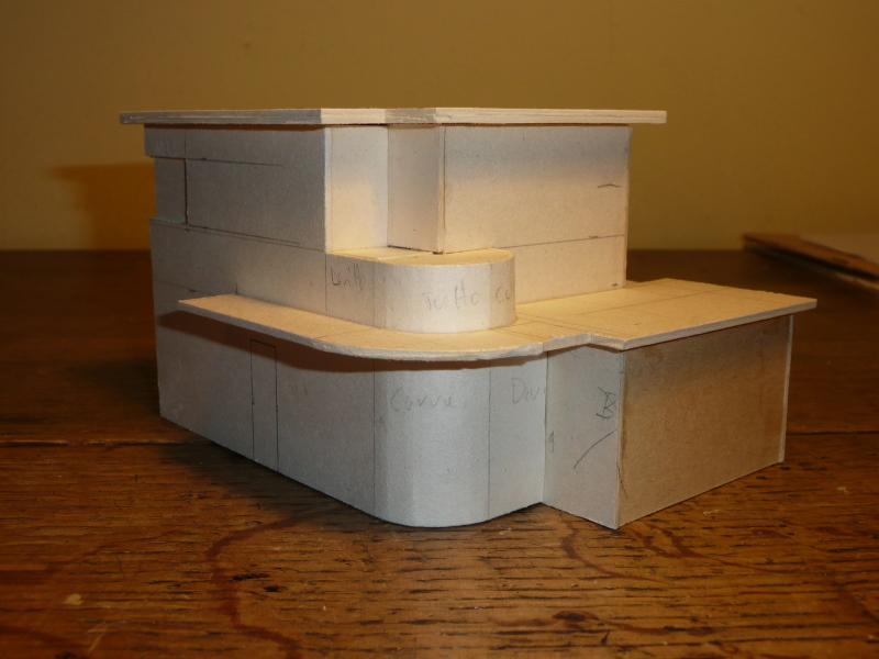

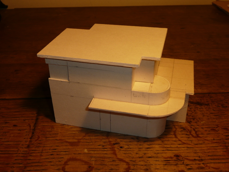

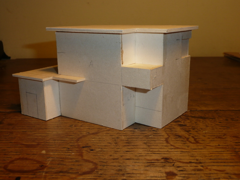

Nella mia ultima giterella ho preso anche un po' di misure che ho provato a trasformare in una bozza di modello in cartonlegno, non è niente di particolare l'ho messo assieme velocemente tanto per avere un idea dei volumi e delle proporzioni.
Che ve ne pare ???
