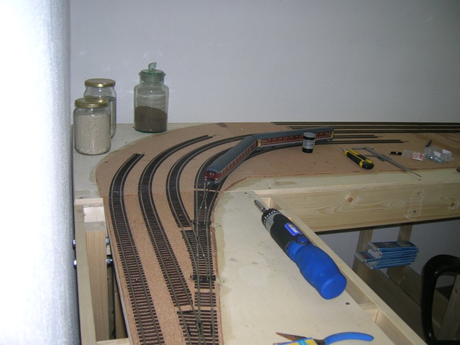

Per quanto riguarda le parti nascoste io non ho mai misurato i raggi. Ho sempre e solo usato flessibili e n.2 vecchi binari lima da 36 cm come riferimento minimo. Partendo dal riferimento minimo ho disegnato e posato i flessibili facendo prove dirette. Nella stazione nascosta l'interbinario è stato scelto facendo prove dirette con le carrozze.
Se trovo la foto la posto.

Ecco quà. Sinceramente i raggi non li ho misurati.Come dicevo sono partito dal più stretto, circa 39-40 cm... Fissato il binario ci ho messo sopra una carrozza. Posi il secondo binario, sempre con carrozza sopra, e fai le prove finchè le due carrozze se ne stanno ad una distanza di sicurezza senza toccarsi... ;-) Da li si va avanti... binario 3, 4 ecc ecc...
11.jpg [ 77.57 KiB | Osservato 4432 volte ]
