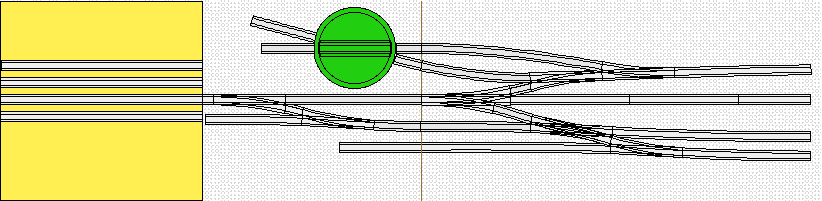

Questo è un progettino per un plastico a mensola di 40cm di profondità
per 4m di parete
Starebbe bene nel salotto:
Stazione di una linea secondaria con scalo merci.
Coulisse di carica, asta opposta di manovra e binario di ritorno alla coulisse nascosti.
Gestibile con va e vieni in entrambi i sensi senza far ripassare il treno in stazione,
incroci in stazione e manovre in scalo.

mmm :? :? :? , mi convincono poco le curve-controcurve ed i raggi di curvatura stretti...
Perchè l'asta del MM (presumo) così in diagonale? Nella realtà non le ho mai viste, di solito sono parallele agli altri binari...
Altro consiglio che mi hanno dato (e su cui concordo appieno), perchè non metti la stazione in obliquo? Eviteresti le S ed il plastirama migliorerebbe in ariosità!
Ottima invece la soluzione del "retropassaggio" per tornare alla coulisse :wink: ... io però allungherei un po' le aste di manovra (quelle che escono dallo scambio inglese), rendendole atte a contenere il treno più lungo che possa essere ospitato in coulisse, altrimenti diventano un impiccio... a mio modo di vedere :D !

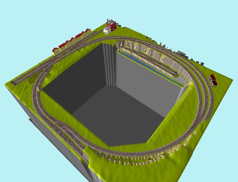

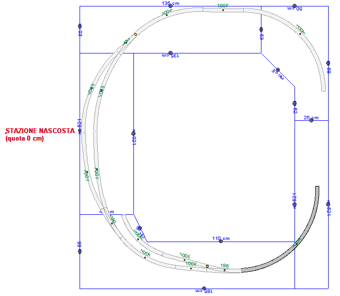

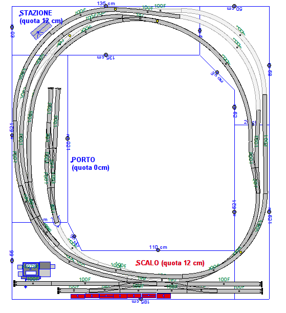

Ho pensato, in buona sostanza, di realizzare un piccolo plastico a correre lungo i muri, ad una altezza di un paio di metri, così da non essere smontato, gradito alla mia dolce metà (e non è poco) e a distanza sufficiente da non attrarre la curiosità del nuovo arrivato, almeno finché non avrà l'età giusta per poterlo apprezzare (se gli piacerà, ovvio!).
Per il momento sto fantasticando, sto buttando giù idee. Quello che ho pensato stamani è (sia pure nel poco spazio che c'è) una stazione con un binario di raddoppio, collegata ad un piccolo scalo (riciclato da uno dei moduli che avevo cominciato a costruire) tramite un terzo binario di stazione, con funzione di asta di manovra. La stazione è chiusa su di un ovale che comprende una stazione nascosta (alla quota inferiore) e l'accesso ad un paio di binari situati in un piccolo porto, che si trova in corrispondenza della stazione principale ma alla quota inferiore.
Forse è un po' un accrocchio, che ne dite? tenete conto che ho scelto di mantenere, nonostante tutto, dei raggi di curvatura piuttosto grandi, per non impedire il transito di rotabili "difficili".
Ciao a presto
Marco

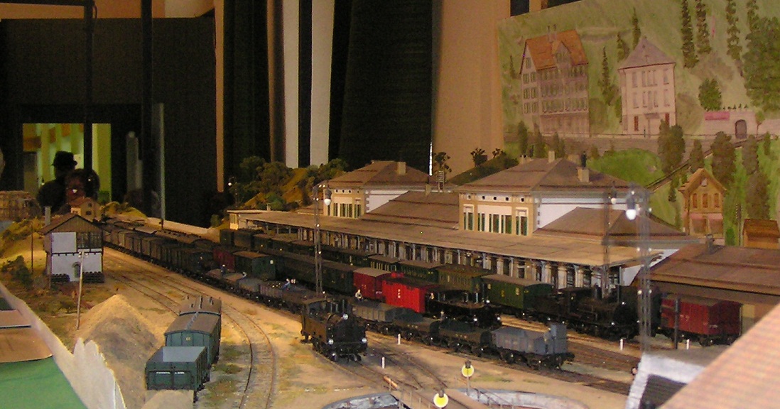

Staz Göschenen.jpg [ 232.85 KiB | Osservato 5685 volte ]
Buona avventura!
sebastiano

sebamat ha scritto:
Ultimamente mi sono ritrovato copropretario di un impianto modulare, quindi mi permetto di fare alcuni commenti:
sebastiano
Ciao Sebastiano, ma sei comproprietario del bellissimo plastico di Goeschenen ai tempi del vapore??
E' quello che fu pubblicato su uno speciale EK del Gottardo?

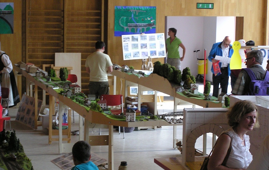

IC Gotthard base.jpg [ 231.58 KiB | Osservato 5657 volte ]
Questo altro tratto, sempre dell'impianto della IG Gotthard, mostra però anche i limiti di un sistema modulare... una sottile striscia di paesaggio sospesa 'nel nulla', e diventa molto difficile creare veramente un'atmosfera (possibile solo a livello di foto di dettaglio)....
C'e' poi la variante che sembra essere comune in Francia, con la creazione di tutta una 'cassa' attorno al diormana, ma aumenta notevolmente la complessita e il lavoro richiesto, e anche i volumi da trasportare!!

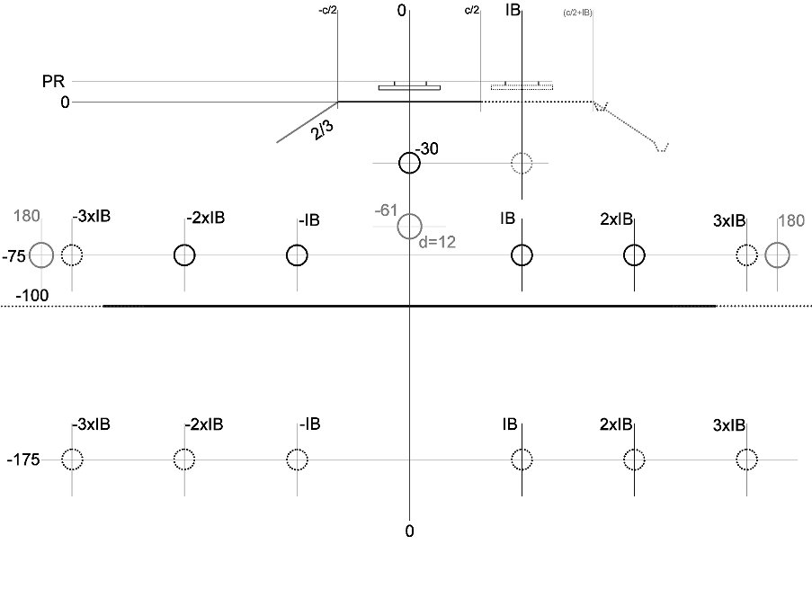

Per il mio plastico ho sviluppato una testata dall'uso molto flessibile che comprendesse l'asimmetria e il doppio binario ma un minimo compatibile con FREMO.
Miravo a fare un plastico espandibile, flessibile e che si potesse comunque combinare con altri moduli Fremo ma mi sono prefissato pochissimi vincoli perché doveva poter essere casalingo.
Quello che è venuto fuori è un plastico a moduli liberi (PLM) in cui anche la testata standard è
molto flessibile e per la quale è vincolata solo la posizione del/i binario/i rispetto ai fissaggi a vite
e l'incidenza di 90° tra binario e testata. Il resto sono requisiti minimi di circolabilità: requisiti pratici insomma.
Il progetto del deposito (qualche post indietro in questa pagina) ha già questa testata che lo collegherà a una coulisse per ora e dopo a una stazione di bivio di cui sto componendo i moduli; sempre PLM ovviamente.

Con riferimento all'impianto di Marco Antonelli: tutto quel percorso nascosto per un raddoppio mi sembra un lavoro troppo oneroso e poco utile: perché non realizzare un impianto tutto a raso, realizzando un fondale ove collocare il percorso nascosto? E poi, perché non pensare ad un percorso "a caramella" con due fasci di binari contrapposti nella parte nascosta, in modo che i treni partano da un fascio, facciano il giro, e si ricoverino nell'altro? L'avere i due fasci contrapposti significa che con semplici manovre di regresso puoi ristabilire la corretta dislocazione dei treni, senza necessità di manovre di composizione e scomposizione.
Saluti a Pisa ed alla val di Cecina.

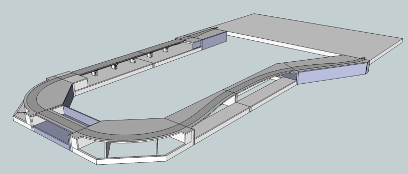

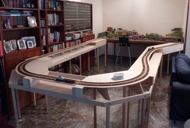

Anche io ho seguito l' approccio descritto da Alex: un plastico base e moduli rimovibili senza però seguire uno standard. L' idea sarebbe quella di realizzare moduli in interfaccia, ho seguito questa strada per lo più perchè in zona non ho conosciuto "colleghi" disposti a seguirmi in un modulare da esporre.
Assieme 5.JPG [ 99.04 KiB | Osservato 5574 volte ]
vista insieme.JPG.jpg [ 77.56 KiB | Osservato 5574 volte ]
I moduli hanno larghezza 35cm, altezza 15cm e lunghezza variabile e sono riposti in un armadio 140x210x50 in alluminio anodizzato fuori al terrazzo; la scelta dei 35cm è stata dettata anche dalle esigenze di posizionamento dei moduli stessi nell' armadio.
