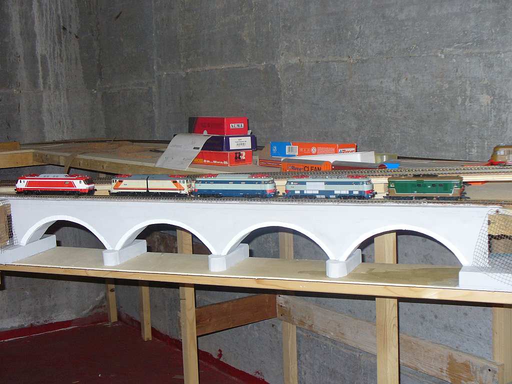

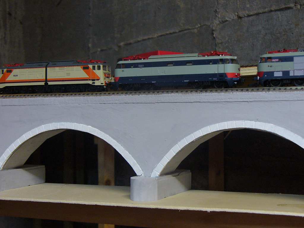

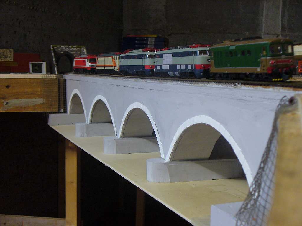

I lavori proseguono molto lentamente, ho fatto un ponte (con gli archi un pò troppo massicci), mi servirebbe qualche idea per rifinirlo per bene, la ringhiera e in preparazione con il kit faller 180403, la linea e a binario unico elettrificata, il binario e l'orribile fleischmann con massicciata e dietro il ponte farò una parete rocciosa tipo gola di ceraino, che coprirà la linea a doppio binario che salirà alla stazione principale.
Sono gradite le critiche.

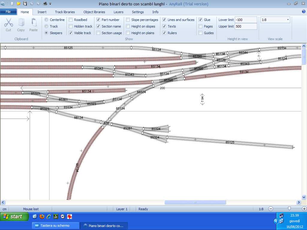

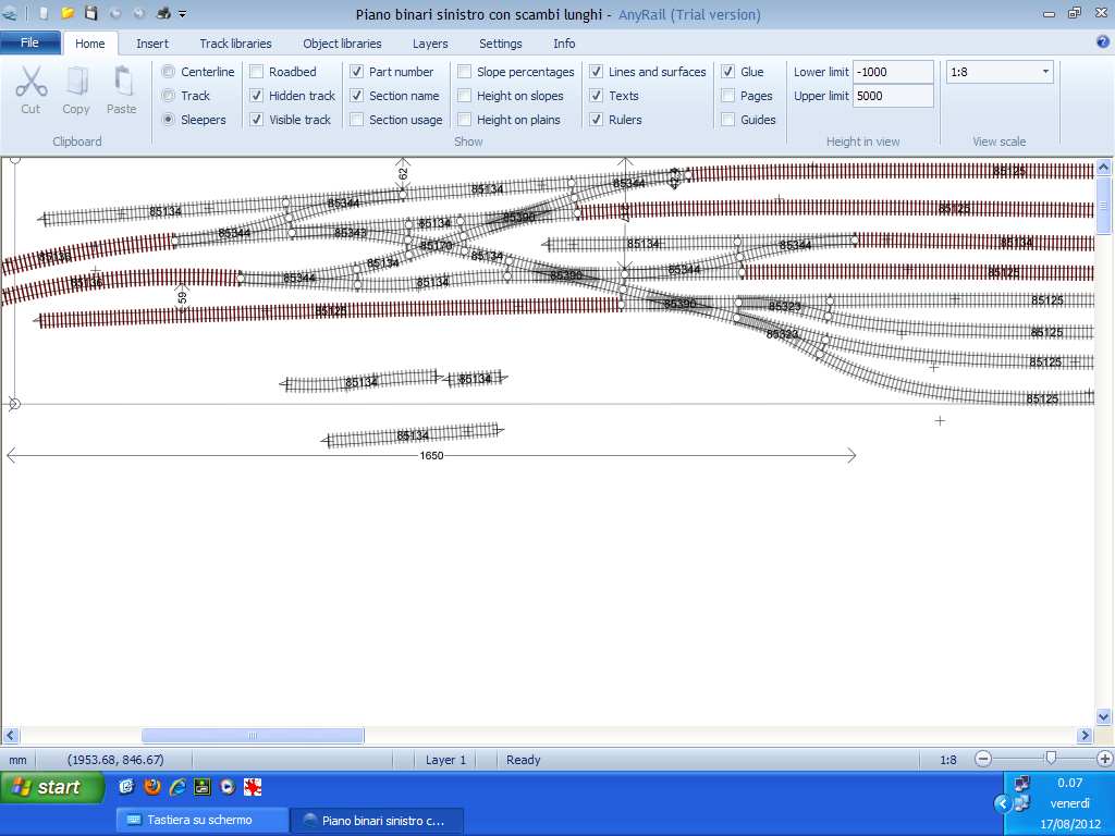

Vorrei sapere i vostri giudizi e commenti sul piano binari della stazione principale del mio lavoro.

Marca degli scambi? Possiamo vedere un "totale" del piano binari?

Ciao, i binari sono della tillig, il piano binari e quello che vedi, il lato destro e il lato sinistro che si uniscono.

L'ingresso in stazione è "complicato": passami il termine. Nel senso che per entrare in II devi per forza andare in deviata. Vedo poi dei raccordi strani...e in ultimo non è un piano binari molto all'italiana. Se linearizzi un pò puoi guadagnare spazio e mettere convogli più lunghi...
Questo è il commento tecnico...poi ovviamente il bambino che è in me ha detto subito: "quanti scambi...quante manovre :D "
 Oggetto del messaggio: Re: PLASTICO: vi presento il mio lavoro.
MessaggioInviato: venerdì 17 agosto 2012, 15:21
Posso dirti che il tutto mi sembra un po' troppo intricato, caotico? Lo facessi io, preferirei una cosa un po' più lineare. Soprattutto, hai inserito a forza due forbici in modo non molto fluido, nè realistico; ci sono S di binari fuori controllo, saranno fonte di deragliamenti inesauribile; gli interbinari non sono rispettati.
Se questo progetto serve a farti un'idea di quel che vuoi realizzare potrebbe anche andare bene, ma per un progetto esecutivo no.
Immagino che le differenze tra lato dx e sx siano dovute alla limitazione di 50 pezzi di anyrail: la conosco bene. Per risolverla, quando giungevo al termine dei pezzi, salvavo con un nome ("plastico xxx 1"), poi fissavo gli spezzoni di binario che facevano da confine (dove si interrompevano) e altri che mi servivano da riferimento. Spesso operavo per blocchi (scalo, binari di circolazione, radice destra, radice sinistra, ecc). Dunque, per sicurezza, salvavo il tutto con un'altro nome ("plastico xxx 2") e continuavo la progettazione, eliminando prima i binari non fissati, poi all'occorrenza i binari fissati che non mi servivano più. Procedevo così ogni volta che finivo i binari. Dopodichè acquisivo delle videate alla stessa scala dei vari semi progetti (mi pare ci sia anche la funzione che permette di esportare il progetto come immagine) e le incollavo con paint, andando via via ricomponendo il progetto finale, senza incongruenze ed altro (io sono duro, un progetto lo valuto al meglio se nella sua interezza). Logico che i pezzi in confine non dovessero mai cambiare posizione.
In conclusione: ritengo che le idee siano buone, ma un po' confuse. Posso permettermi di provare a rivedere il tuo progetto?
