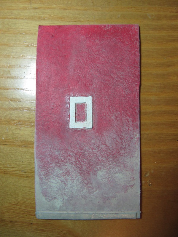

Rieccomi qui anche stasera: allora, ho provato a mettere del sapone dell'acqua e l'"effetto strano" di cui parlavo ieri è notevolmente diminuito, permane però nella parte ancora rossa. Ecco una foto fatta al volo su un cartoncino preparato ad hoc:
IMG_2542.jpg [ 143.97 KiB | Osservato 5442 volte ]
Questo sarebbe il primo lavaggio, con bianco sporco: in pratica il colore va a depositarsi nelle rughe create dallo strato di tempera sottostante. Ora, il fondo l'ho fatto davvero al volo in 5 minuti quindi le rughe sono più marcate rispetto al modello finito, comunque immagino che anche nella versione "fatta bene" il problema si riproporrà.
Tanto per cominciare, il primo lavaggio va bene o è ancora troppo rosso? Ripeto che non voglio riprodurre la situazione attuale ma un qualcosa di un po' meno vecchio rispetto all'ultima foto che ho postato...
Poi, ho anche un dubbio sulla fase due: se non aspetto l'asciugatura completa del colore, soprattutto nella parte più schiarita questo tende a scrostarsi al minimo contatto col pennello. Risultato: un buco rosso in mezzo al bianco. Mentre se lo faccio quando è ancora acqua si mischia semplicemente con il bianco e da' un colore unico. Anche qui sbaglio qualcosa ma non capisco cosa... :?
Come avrete intuito con i colori sono una vera capra, sto cercando di imparare...
C'e' troppo poco bianco.
ho capito benissimo che grado di invecchiamento vuoi riprodurre .
Quello che vuoi fare e' schiarire , allora fallo .
Devi trovarti ad avere per le mani qualcosa di disturbante , di strano , quasi una Baruccana pervasa di nebbia , un fantasma .
Una cosa chiara come un intonaco nuovo , appena fatto .
Poi , con il colore e le terre/polveri lo si fa diventare com' era negli anni 50.
Fallo , almeno per continuare le prove .
Da cui stai imparando molto velocemente , credimi.
Bravo e divertiti.
Ciao a tutti
luca
PS: aggiungo che' mi ero dimenticato.
Il problema con la rugosita' della pittura murale deriva dal fatto che se la metti troppo liquida non copre , mentre se la metti troppo densa fa le rughe ( ed impasta le cornici - io ti consiglio solo acrillici in queste fasi ).
Prova a levigare il pezzo di prova , magari viene fuori anche un effetto interessante .

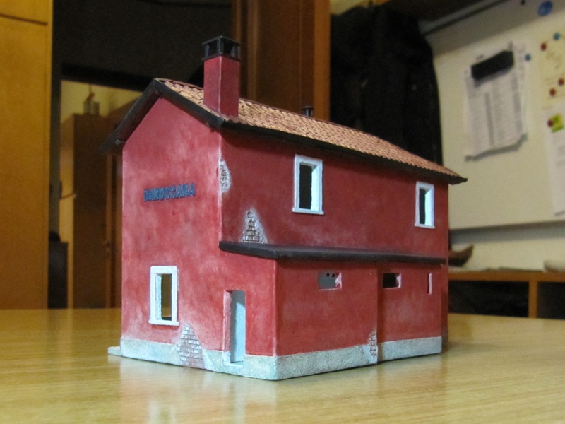

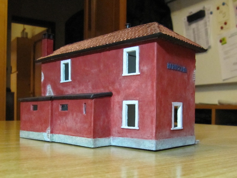

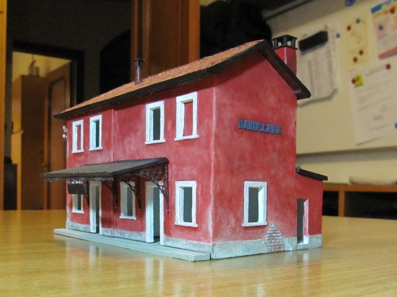

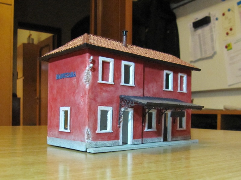

Beh dopo qualche giorno di esperimenti per prendere un po' la mano, adesso ha tutta un'altra faccia!

Adesso devo invecchiare le grondaie, e la tettoia che al vero è stata ricoperta di catrame da pochi anni (e quindi è tutta nera). Immagino che si debba usare anche qui la stessa tecnica cho ho usato per l'intonaco facendola diventare grigio scuro giusto?

beh ora è tutta un altra cosa.Bravo!!! :wink:

Bravo !!

Volevo chiederti se ora sei soddisfatto del risultato ottenuto.Se non sbaglio volevi un invecchiamento leggero.
Si, cosi mi piace molto.
In realtà una prima versione che avevo realizzato era più invecchiata (c'era una mano in meno). Se la stazione fosse stata gialla o arancione mi sarei fermato lì ma con questo rosso veniva fuori una specie di rosa e mi sembrava la casa della barbie!
Intanto i lavori procedono: ho invecchiato anche le due tettoie e aggiunto le canaline per l'acqua delle grondaie.
I prossimi passi sono: le persiane, la fontanella e quel rampicante che circonda l'edificio, tutti da autocostruire in qualche modo...
