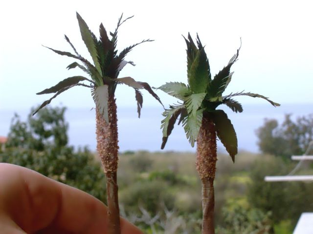

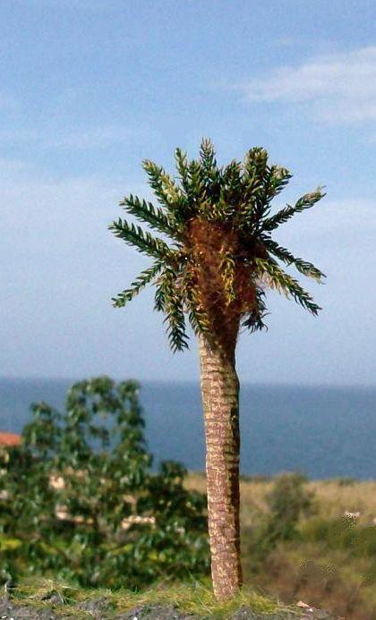

Se la palma che ho fatto è di vostro gradimento,vi spiego come l'ho realizzata.
:shock: :shock: :shock: :shock: :shock: :shock: :shock: :shock:
Miiiiiiiiiiiiiiiiiiii sempre più incredibile, bellissima......
ma come aspita fai!!! 8) Ti mando la C.I.A. e pure il K.G.B., ti voglio spiare.....
Complimentoni
Cesare

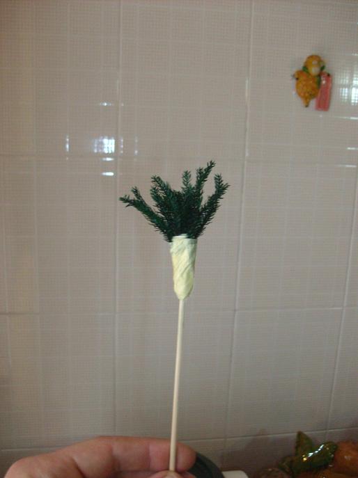

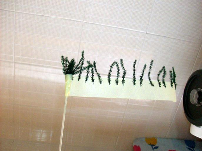

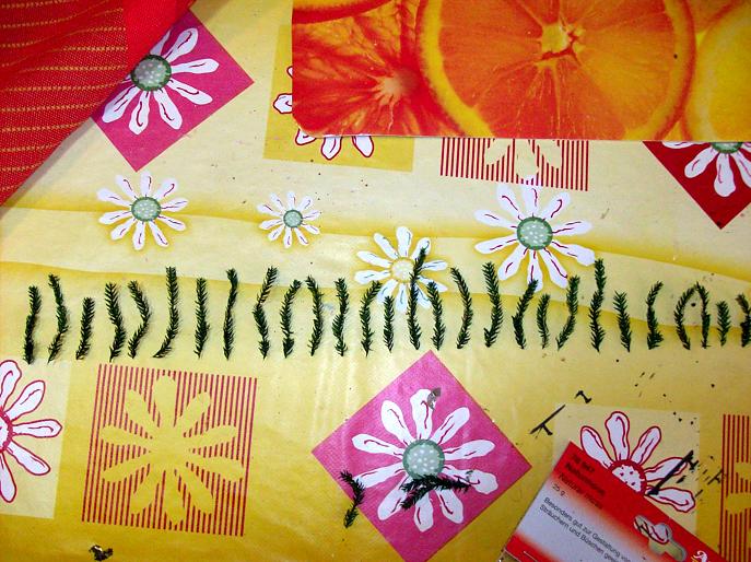

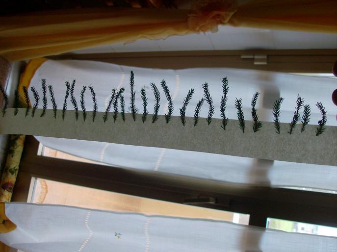

Grazie amici.Ecco il semplice procedimento di realizzazione:
PS:I rametti sono prodotti dalla Krea(molto economici)
L'infiorescenza arancione è fatta col dacron mentre il tronco è un bastoncino di legno inspessito con nastro di carta e ricoperto da carta igienica o tovagliolini di carta(preventivamente induriti mediante spruzzata di smalto opaco in bomboletta)Osservando la trama di tovaglioli e carta igienica spesso ci si accorge che i disegni riportati in rilievo sono simili a mattoncini o cortecce di alberi o mattonelle,queste ultime sono utili per riprodurre le piazze o delle strade particolari. :wink:
