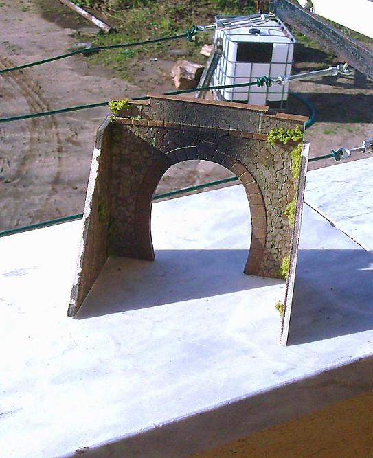

altri progressi...
HPIM0331.JPG [ 69.79 KiB | Osservato 3543 volte ]

Ciao Ale, mi spieghi come fai a dare al compensato la faccia da pietra?
Ottimo lavoro!

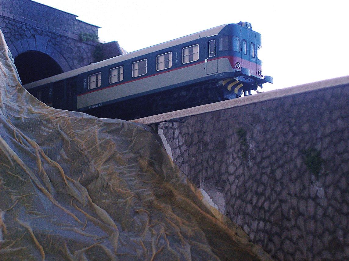

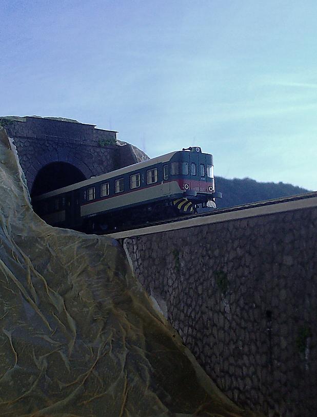

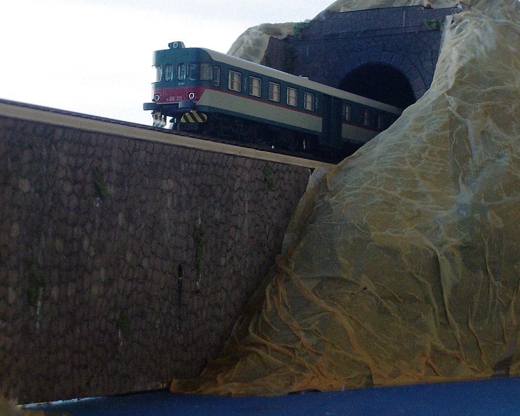

Altre foto...(ancora è tutto fresco e bagnato)
HPIM0375.JPG [ 129.96 KiB | Osservato 3467 volte ]
HPIM0357.JPG [ 61.95 KiB | Osservato 3491 volte ]
HPIM0366.JPG [ 162.83 KiB | Osservato 3491 volte ]

Rispondo anche all'amico silversulfer.In realtà non adotto nessuna tecnica particolare,anzi è tutto molto semplice.Per dipingere i muri ho usato l'acqua scura dove sciacquo i pennelli.Provate pure voi :wink:

e quel tipo di carta bagnata cos'è? carta forno?

No no :lol: :lol: :lol: .E' la base per fare la roccia.Sono semplici tovaglioli di carta intrisi di colla e acqua :wink:

Axel perdonami , ma non volevo dire come li colori , ma come ottieni gli esagoni della pietra sul legno ...
Grazie per la risposta.

Ah perdonami tu.Li ottengo con un trapanino autocostruito.Ho recuperato un motorino elettrico da una automobilina radiocomandata.Ho tolto l'ingranaggio e con una mola elettrica ho creato una punta nel metallo tubolare che sporge.Lo collego al trasformatore ed il gioco è fatto.Naturalmente va ricoperto da nastro isolante sennò scotta.Lo stesso risultato lo puoi ottenere col dremel+prolunga,però io trovo sia molto più manegievole e leggero il mio :wink:

E su che materiale incidi? Legno, compensato, lastre di plastica o altro?

Per il momento ho provato su legno compensato e anche sul cartoncino.La punta per incidere l'ho creata io,quindi l'ho realizzata secondo necessità :wink:
