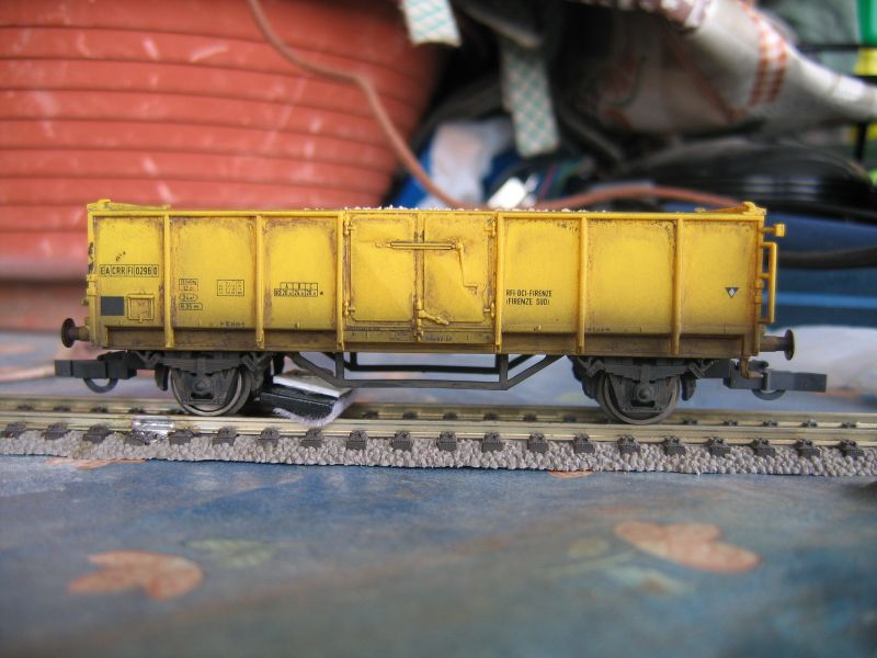

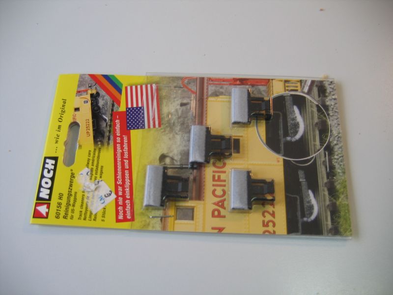

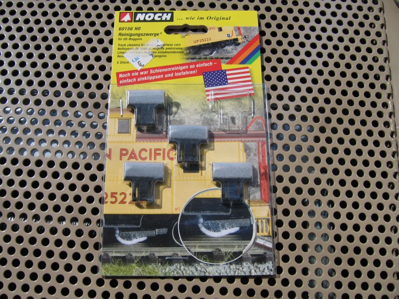

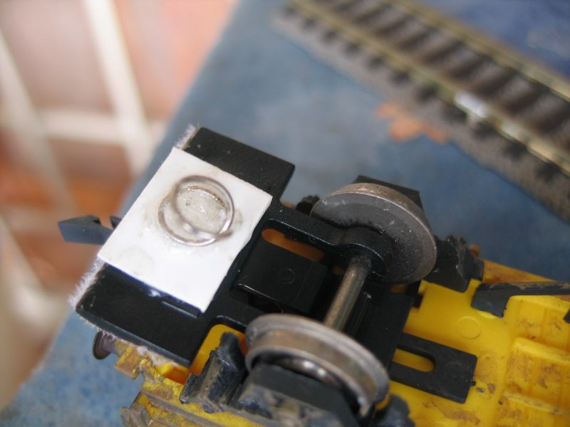

ciao, negli anni ho utilizzato vari sistemi: il carro Roco, le "saponette" sempre della Roco o Fleischmann, con buoni risultati. successivamente ho provato lo "sgommatutto", acquistato in un negozio di casalinghi (o al supermercato........?) a pochissimi euro: ottimo!!!! altro sistema il classico cotton-fiocc imbevuto di alcool ( per arrivare nei punti difficili, avvolto con del filo di rame sullo stelo di un lungo cacciavite).
infine, sabato scorso ho comprato un articolo della Noch, che si applica sotto qualsiasi (forse) carro a due assi. facendo delle prove, non mi convinceva la sua pressione sulle rotaie, quindi ho costruito una modifica che secondo me lo rende più efficace ......, domani farò qualche foto.

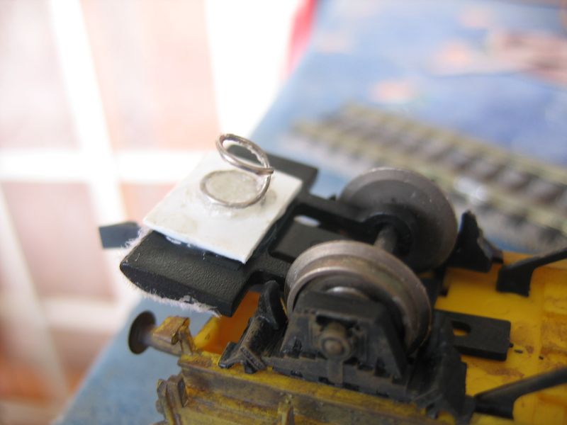

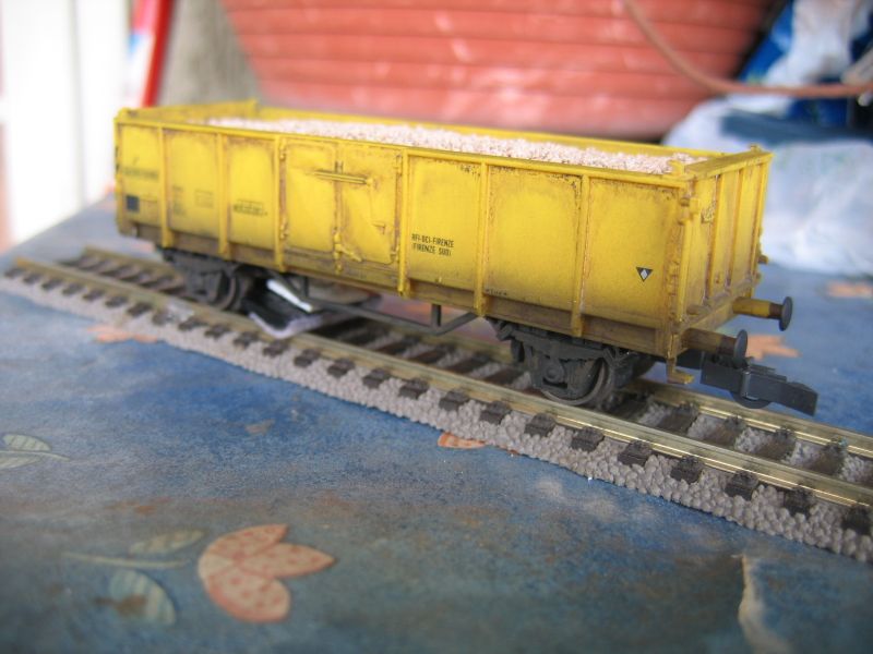

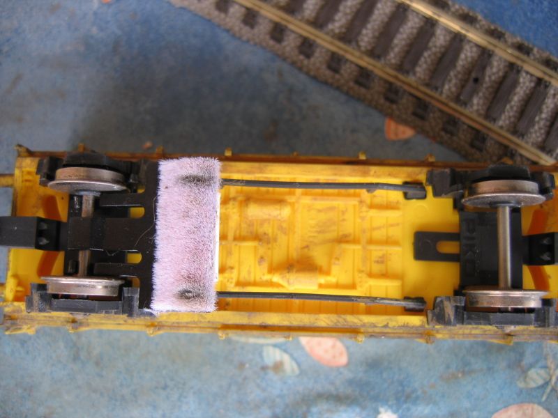

scusate il ritardo........ ecco la piccola elaborazione su un articolo della Noch: in pratica utilizzandolo come esce dalla scatola, il pattino pulisce impregnandolo con dell'alcool, ma secondo me non con una certa pressione, perché è semplicemente appoggiato alle rotaie e trascinato. quindi:
1) ho ritagliato un rettangolino di plastica
2) ho tagliato una molla a misura (facendo alcune prove) leggermente più lunga dello spazio sottocassa/pattino. questa molla è piuttosto rigida, non proviene da una penna, credo che sarebbe troppo leggerina, si piegherebbe?
3) ho fissato la base della molla al quadratino di plastica con colla ciano (ma domani aggiungo anche della bicomponente, per sicurezza..)
4) ho fissato la facciata libera del quadratino di plastica al pattino (come da foto) con del vinavil, in modo che quando sarà necessario staccare la base della molla, sarà semplice.
a questo punto agganciato il tutto all'asse del carro. ora c'è una certa pressione sulle rotaie e sicuramente il pattino pulirà più a fondo.
ancor meglio se il carro abbia un certo peso....
che ne pensate?
saluti.
Frenk
ps. l'articolo noch è il n.60156 versione per i carri americani, esiste anche una versione per i carri europei. per errore ho comprato il primo, ma sembra che funziona lo stesso.............
