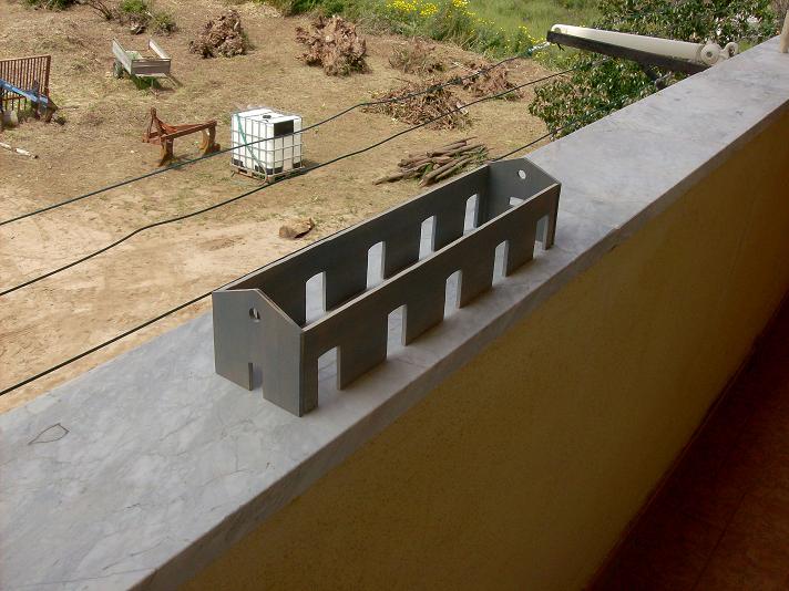

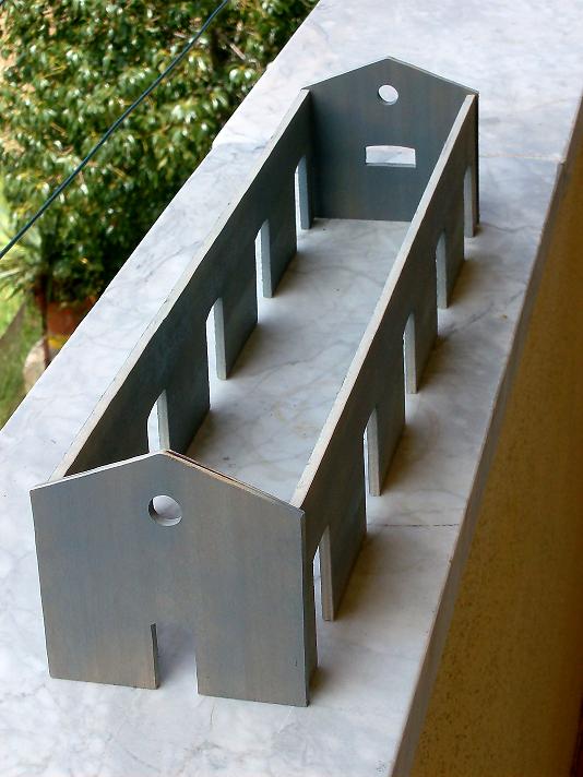

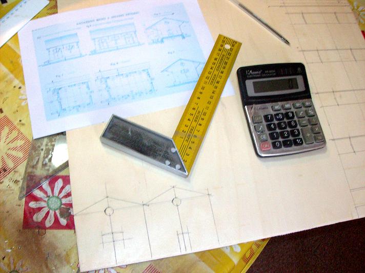

Grazie per i complimenti.Ho terminato la parte più noiosa del lavoro e cioè riportare tutte le misure sul foglio di compensato.Alla fine in base ai calcoli fatti verrà fuori un bel magazzino a 5 campate.Adessa sotto col seghetto da traforo e le colate di resina per realizzare le tegole :wink:

Axel.....ma se ti ricordavi avevo gia riprodotto quel MM in cad (vedi la discussione con dylandog), bastava che mi dicevi e ti mandavo il disegno gia pronto da stampare!

Hai ragine Max è vero che tu hai ricavato le misure del MM,però l'altra volta ci sono stati troppi segreti sul metodo per ricavarle,e quindi l'ho voluto spiegare passo passo per dimostrare che non c'è nulla di difficile e che anche un bambino potrebbe facilmente applicarlo :wink:

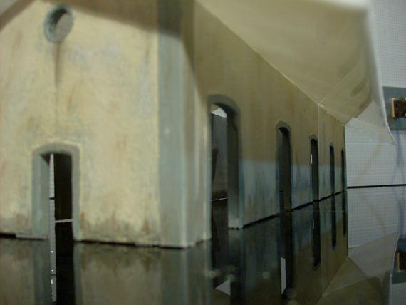

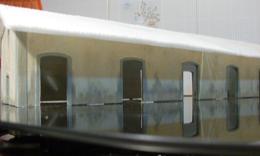

Grazie per i complimenti.Ecco gli ultimi aggiornamenti...

Ci spieghi come hai fatto la verniciatura?

Ciao Adriano.Il procedimento per la verniciatura è molto semplice.Ho usato della tempera murale,mischiata a dei pigmenti colorati(boccettine in vendita al brico o in ferramenta).Per coprire le venature del legno ho aggiunto del talco alla tempera,ottenendo così una specie di stucco comprente.L'invecchiamento questa volta l'ho ottento con dei lavaggi di colori ad acqua per la parte bassa(nero+ocra) e per il resto ho usato i soliti gessetti professionali per ritrattisti(il lavoro però non è finito).

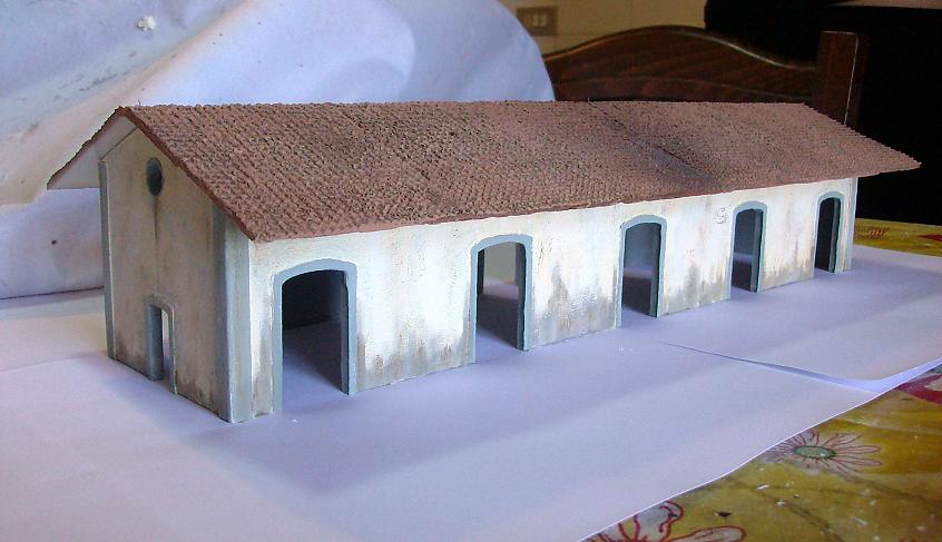

Aggiornamenti Pasquali :lol: :lol: :lol:
Il tetto è solo appoggiato.Naturalmente riprodurrò anche le travi sottostanti :wink:

Adesso sotto col seghetto da traforo e le colate di resina per realizzare le tegole :wink:
Ecco, colate di resina per realizzare le tegole: forse lo hai già spiegato da qualche altra parte o forse no.
Ti dispiace fornirci qualche indicazione sul metodo?
