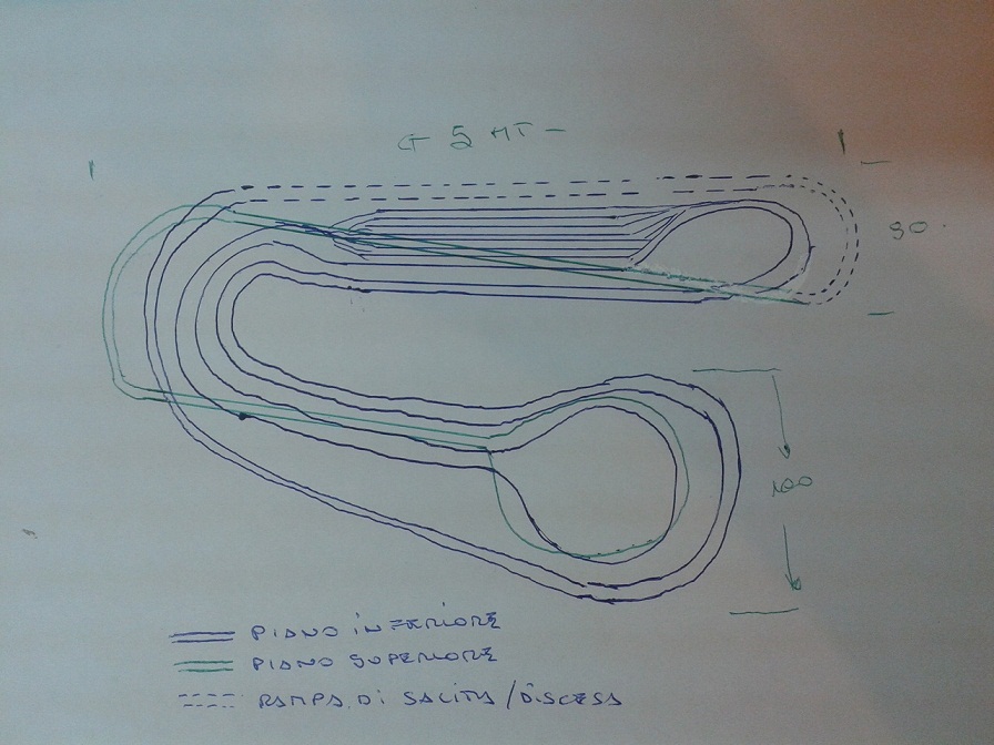

Ciao Buddace.
Scusami se insisto su domande troppo banali.Ma francamente dalla scheda postata non sono riusito a capire esattamente come vanno fatti i sezionamenti per alimentare con 2 boster tutto il circuito,che a questo punto diventa tutto digitale.Allego una foto dello schema che ho fatto al volo per far vedere le dimensioni dell`impianto più che altro.
In pratica il tracciato e un grande osso di cane e basta con il fascio di sette binari al piano inferiore e basta.Tutti i treni girano in un solo senso.
Bruno

 Oggetto del messaggio: Re: DIGITALE: Rocrail, PC, boster Lokmaus Roco come diventa.
MessaggioInviato: venerdì 13 gennaio 2017, 12:41
Messaggi: 1962
Io farei un booster per il plastico e uno per il fascio. Quindi devi sezionare il fascio dal resto del plastico...mi sono spiegato ?
MessaggioInviato: venerdì 13 gennaio 2017, 22:22
Messaggi: 1098
Località: a Est di Rapa Nui
Ti sei spiegato perfettamente.
Ma la cosa più importante e che ho capito :lol: :lol: :lol:
Nel frattempo pero, gira e rigira la frittata e prima di mettermi a fissare rotaie ho avuto un ripensamento.
Credo che faro due circuiti indipendenti completamente. In pratica un vero doppio binario l`uno indipendente dall`altro ed ognuno con il proprio fascio di binari di ricovero.Sperando di avere meno rogne in questo modo.
Grazie ancora
Bruno
