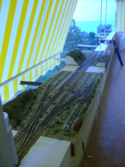

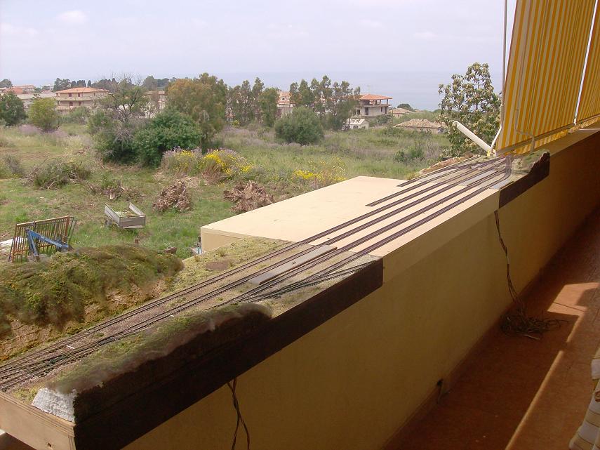

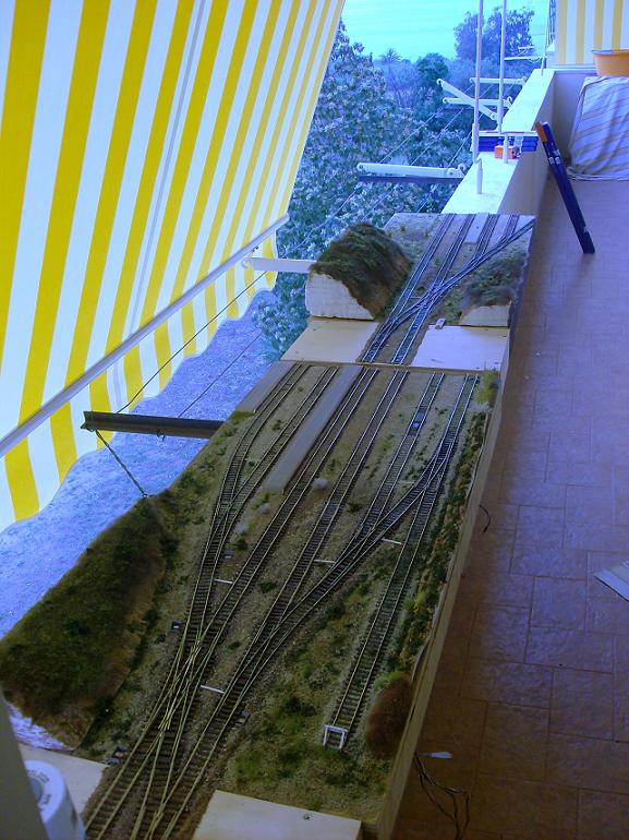

Altro step...
Ho tagliato i vari spezzoni di binari e li ho fissati al modulo centrale.Ora i 3 moduli sono operativi :wink:

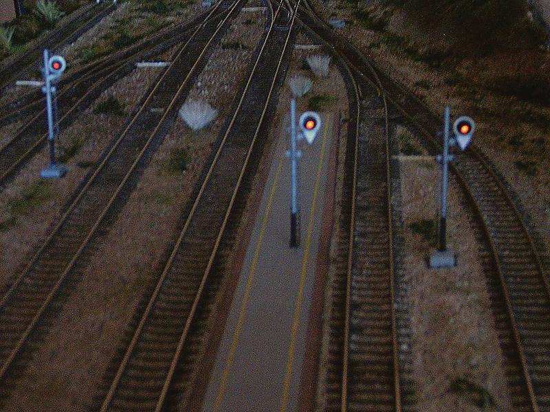

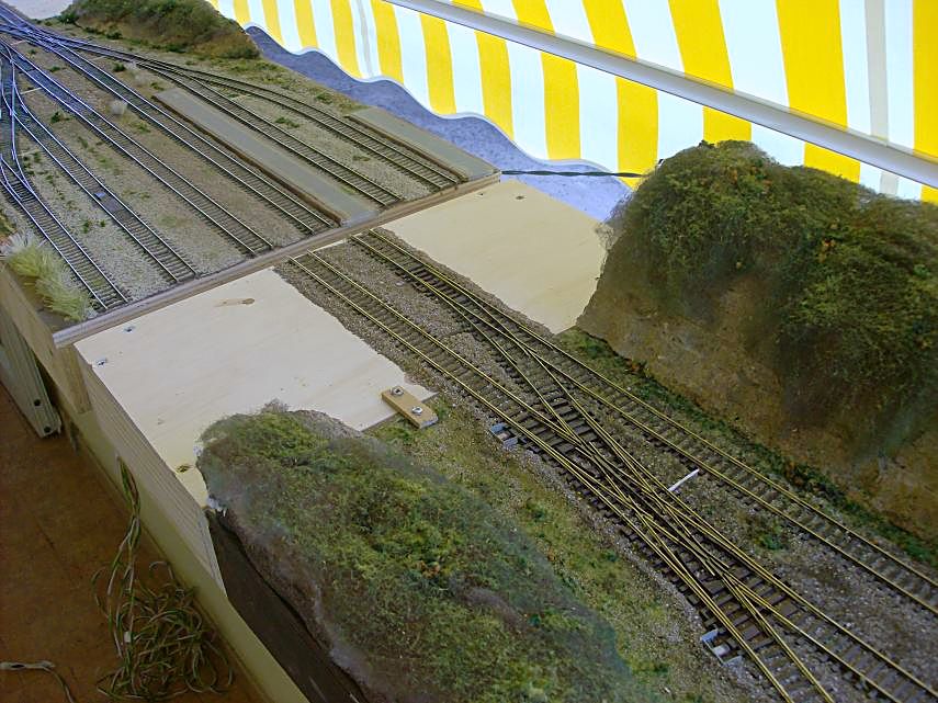

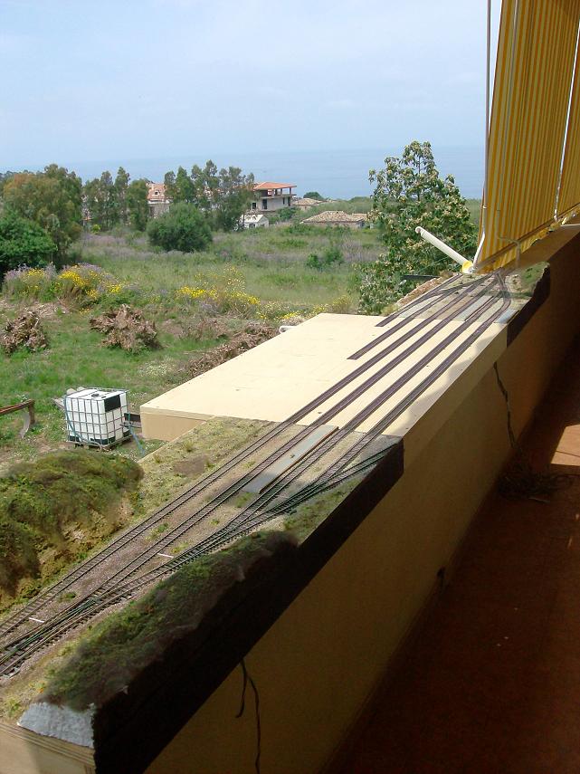

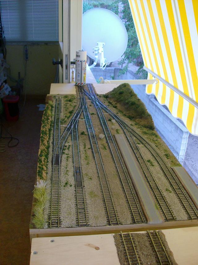

Continuano i lavori.Ecco realizzati altri 2 moduletti laterali.Natualmente i moduli saranno successivamente completati con alberi,segnali Fs,lampioncini a cetra funzionanti,pali e catenaria FS ecc. :wink:
PS:Tutti i deviatoi sono azionati elettricamente da motori sottoplancia.

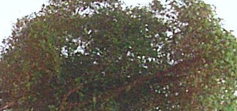

Si può avere un ingrandimento dei cespugli per vedere come é visto da vicino in quanto ho provato a farne uno ma mi sembra che sia un porcheria.
Grazie a priori.
Comunque bel lavoro.
Rugantonio
Purtroppo attualmente i moduli non si trovano più a casa mia.L'unico ingrandimento dei cespugli che ti posso fornire adesso è questo qui :(

Grazie della risposta.Credo che il dacron che ho utilizzato sia di sezione troppo grande,è troppo rigido o faccio qualche errore di impostazione.
Sarebbe interessante vederne le fasi di costruzione.

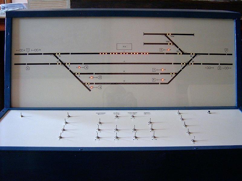

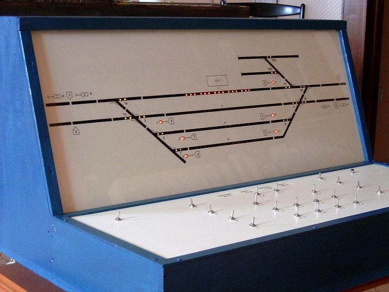

Rieccoci qua :D
L'impianto elettrico è tutto opera del mio amico Mario(un vero esperto).Che ve ne pare?

grazie axel,ho visto e ti ho risposto
ottimo lavoro anche il quadro sinottico molto simile a quello vero!!!
E ci credo...Il banco di manovra è opera di un vero maestro :wink:
Comunque grazie :D

Non vorrei andare molto off-topic ma... potresti spiegare come hai fatto la terra e la vegetazione?
 Oggetto del messaggio: Re: NUOVO LAVORO (Risistemare dei moduli)+BANCO DI MANOVRA A
MessaggioInviato: domenica 12 giugno 2011, 20:33
Messaggi: 5940
Allora il procedimento è molto semplice.Prima di tutto inumidisco tutta la zona spruzzando acqua + colla vinilica + detersivo per piatti con un comune spruzzino.Dopo cospargo utilizzando un cucchiaio di plastica della sabbia finissima per acquari mischiata a della polvere di legno colorata(verde chiaro/scuro e marrone).Poi prendo del muschio e lo macino per qualche secondo in un vecchio macinino elettrico da caffè.Con le dita realizzo i vari cespuglietti mettendo il muschio secondo i propri gusti.A questo punto do un'altra bella spruzzata di acqua,colla e detersivo ed il gioco è fatto :wink:
La vegetazione sulle rocce l'ho fatta col dacron verniciato a spruzzo cosparso di fibra sintetica,spugna,e polvere di legno.
Alex :)

Ciao ragazzi sono Marco e sono un nuovo iscritto del forum.
Volevo fare i complimenti ad Axel ed al suo amico Mario per i lavori che ci fanno vedere attraverso il forum.
Tutto bellissimo, ma il pezzo forte è sicuramente la perfetta riproduzione del banco di manovra tipo Acei e la disposizione dei segnali, finalmente conforme alle norme FS in un impianto in scala.
Dico questo perché ultimamente mi è capitato di vedere in varie mostre plastici bellissimi ma con segnali disposti in modo errato, spenti o addirittura totalmente assenti, per non parlare degli impianti modulari fremo che sembra soffrano di un’allergia congenita al segnalamento.
E’ questo uno degli aspetti a cui bisognerebbe prestare più attenzione invece che essere sempre dei perenni contachiodi.
Solo una curiosità: ma il tuo amico Mario è ferroviere??
Comunque bravissimi continuate così.
