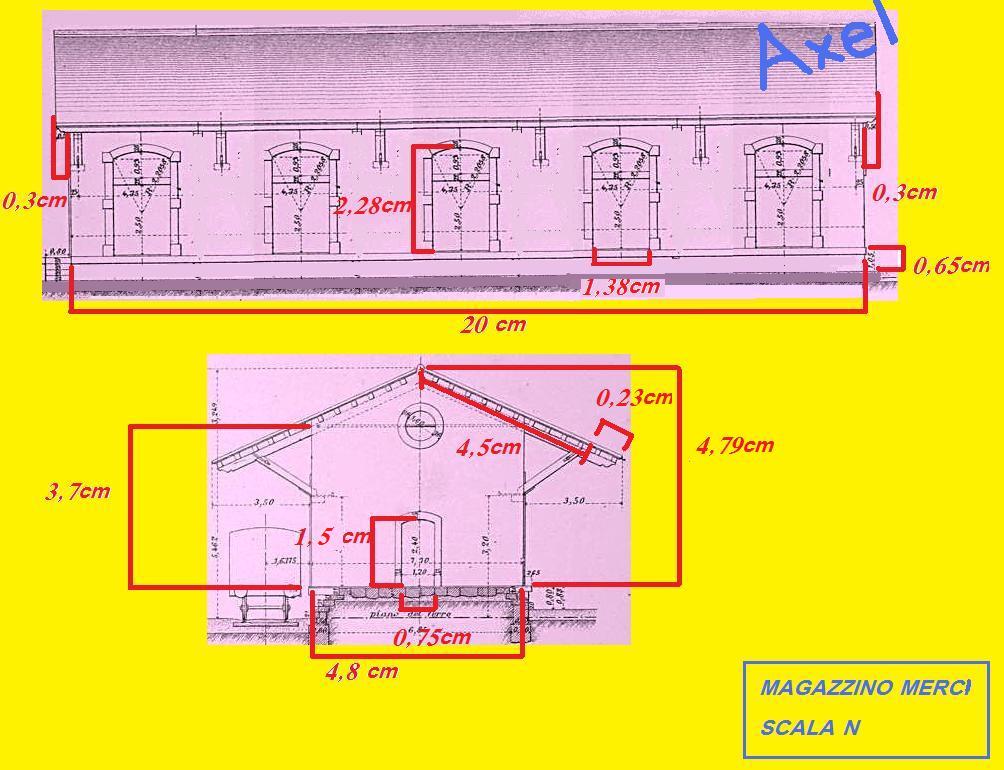

Tornando seri (ma non troppo :lol: ) ho deciso ti postare le misure in perfetta scala 1:160 del magazzino che ho fatto.Come potete osservare,il prospetto è un'elaborazione di un disegno ben noto su questo forum (oggetto di animate discussioni),il problema però è che mai nessuno ha postato le quote leggibili.Qualche tempo fa pensavo che usando un righello ed una calcolatrice si potessero ricavare le quote mancanti.In effetti si potrebbero ricavare,ma il vero problema l'ho scoperto qualche giorno fa.Il prospetto originale è SBAGLIATO!!!Ovvero le misure scritte sono corrette ma il disegno non è in perfetta scala,quindi col righello si ricavano solamente delle misure approssimative e non esatte al 100%.Comunque sia alla fine della mia ricerca,basata sulle quote leggibili e senza righello,sono giunto a queste conclusioni di esatta riduzione in scala.Naturalmente lo condivido con voi con molto piacere :wink:
PS:Purtroppo chi fino ad oggi ha usato il prospetto originale per realizzare il proprio MM basandosi solo su misure ricavate col righello,ahimè si ritroverà suo malgrado con un magazzino merci non in perfetta scala :(

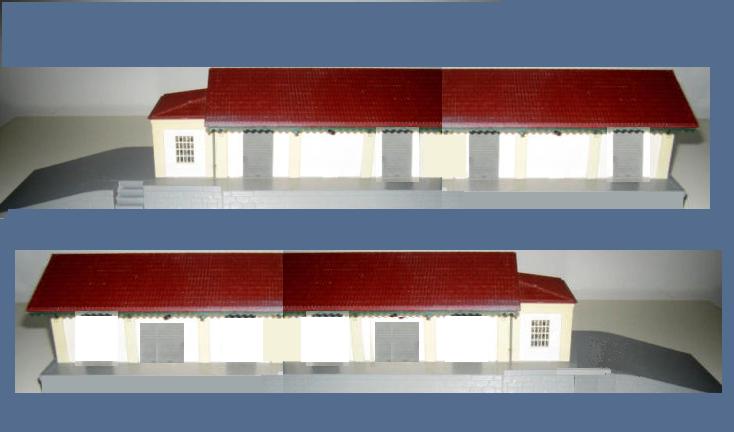

Allora purtroppo non sono riuscito a trovare il mio MM.Devo cercare meglio,ma ora sono stanco :(
Però ho trovato una foto in rete e l'ho elaborata.Se unisci semplicemente i 2 magazzini,rifilando il pezzo di tetto eccedende,otterrai un magazzino lungo con i portoni non allineati.Tu sei disposto a lavorarci sopra per allineare i portoni?Parlo di seghetto,lima,stucco ecc...

Ciao Alex,
direi che semplicemente accostare i due fabbricati non mi piace neanche un po'.
Occorrerebbe un bel taglia e cuci...

Benissimo quindi sei disposto a lavorarci di seghetto,lima ecc...Quanti portoni vorresti inserire?E quanto lungo dovrà venire il tuo magazzino?

Ciao Axel,
al momento l' idea e' solamente un balocco intellettuale, in previsione del futuro plastico.
Comunque e' un' idea che ho da sempre quella di utilizzare quei kit per il magazzino merci.
Il mio futuro MM deve essere piuttosto imponente, in quanto sara' in asservimento ad una stazione di testa che avra' la possibilita' di accogliere convogli di n.6 vetture da 303 mm.
La lunghezza non ha importanza, perche' il binario che servira' sara' lungo 1,5-1,8 m.
Non ho preclusioni per il numero di portoni.
Diciamo che il "capitolato tecnico" e' il seguente:
-utilizzo al massimo del materiale presente nei kit
-minor numero di tagli possibile
-n.2 alternative: base di n.2 kit oppure di n.3 kit (se me ne dovesse servire un terzo cerchero' di procurarmelo).
