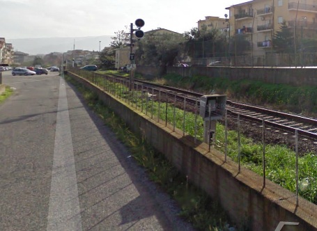

semmai prima dell'ingresso della galleria, cioè direzione in uscita stazione. potresti complicarti la vita con un segnale di protezione pass. a livello, con relativo telefono e cartello a bande nere oblique...

qlc del genere:

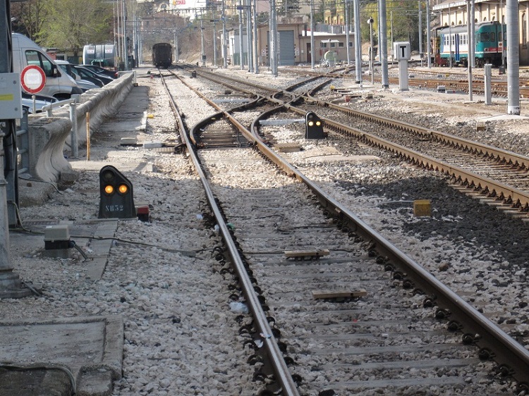

Ho montato una marmotta per provare le distanze. L'ho messa ad 1,5cm dalla rotaia perchè nella realtà sembrano piuttosto vicine al binario. Troppo vicina?

.....1,5cm da quale binario???? a me sembra moooltooo più vicinaaaa!!!

Ridotto in scala (al vero di solito si usa 1.8 mt) ... la distanza minima per il posizionamento delle marmotte è di 20.6 mm dal centro del binario verso il fianco laterale della marmotta rivolto al binario ....

Allora messa così com'è risulta 2cm dal centro del binario... quindi perfetta direi! Solo che mi sembra un tantinino troppo vicina.. la loco passa, ma eventuali spanciamenti no.. mi sa che se gli do un altro mezzo cm è "più" meglio...

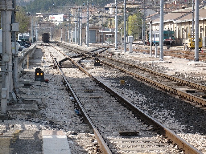

Come promesso, eccoti le foto.

...ma ricercare le dimensioni della SL no eh???

Grazie Fabrì! :wink: La marmotta di sx sembra più lontana (dal binario) di quella di sx o è solo un effetto ottico?
