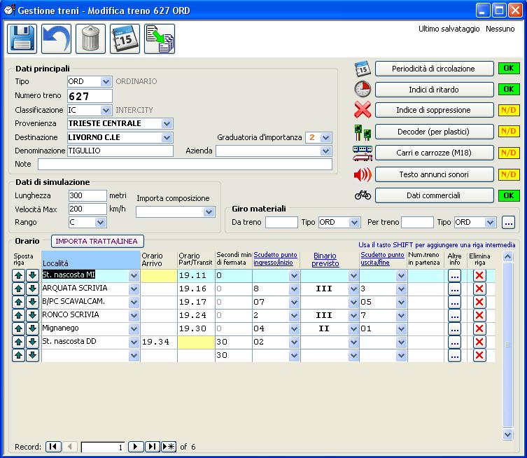

Anche noi del Mastodonte di Ronco Scrivia riprodurremo (si spera fra 2 anni con la costruzione della stazione di Ronco) la circolazione ad orario sul plastico dei Giovi (per chi non lo sapesse, è la riproduzione del tratto reale tra Arquata e le porte di Genova (Mignanego e Piano Orizzontale) di entrambe le linee dei Giovi).
L'iter che abbiamo eseguito è il seguente:
- richiesto, a nome dell'associazione, alla direzione tecnica del compartimento di Genova, copia degli orari cartacei di tipo grafico di tutte le linee del compartimento dell'orario 1999-2000;
- pervenuto Modulo M53 risalente al 2001 della stazione di Arquata Scrivia;
- pervenuti orari commerciali "In treno" anno 1999 estate e anno 2000 inverno.
Da questi elementi abbiamo iniziato a stilare l'orario per il plastico grazie ad un software di creazione di un nostro socio che fa la funzione di gestire tutte le traccie orarie di tutti i treni inseriti e creare tutti gli strumenti necessari per la simulazione, ma andiamo a passi:
- Questa è la finestra di editor dove si inseriscono tutte le caratteristiche del treno:
screen1.JPG [ 105.04 KiB | Osservato 10324 volte ]
Nella parte relativa all'orario, in questo caso di transito nelle stazioni visibili (Arquata, Ronco e Mignanego), si inserisce anche i punti iniziali e finali che corrispondo allo scenario di ACEI, software che usiamo per la gestione operativa del plastico, nonchè del binario di arrivo/partenza/transito.
Una volta inseriti tutti i treni (attualmente sono stati inseriti 309 tracce orarie, il che non significa che ci saranno 309 composizioni!), è possibile creare con questo software, i seguenti strumenti utili per la gestione dei treni:

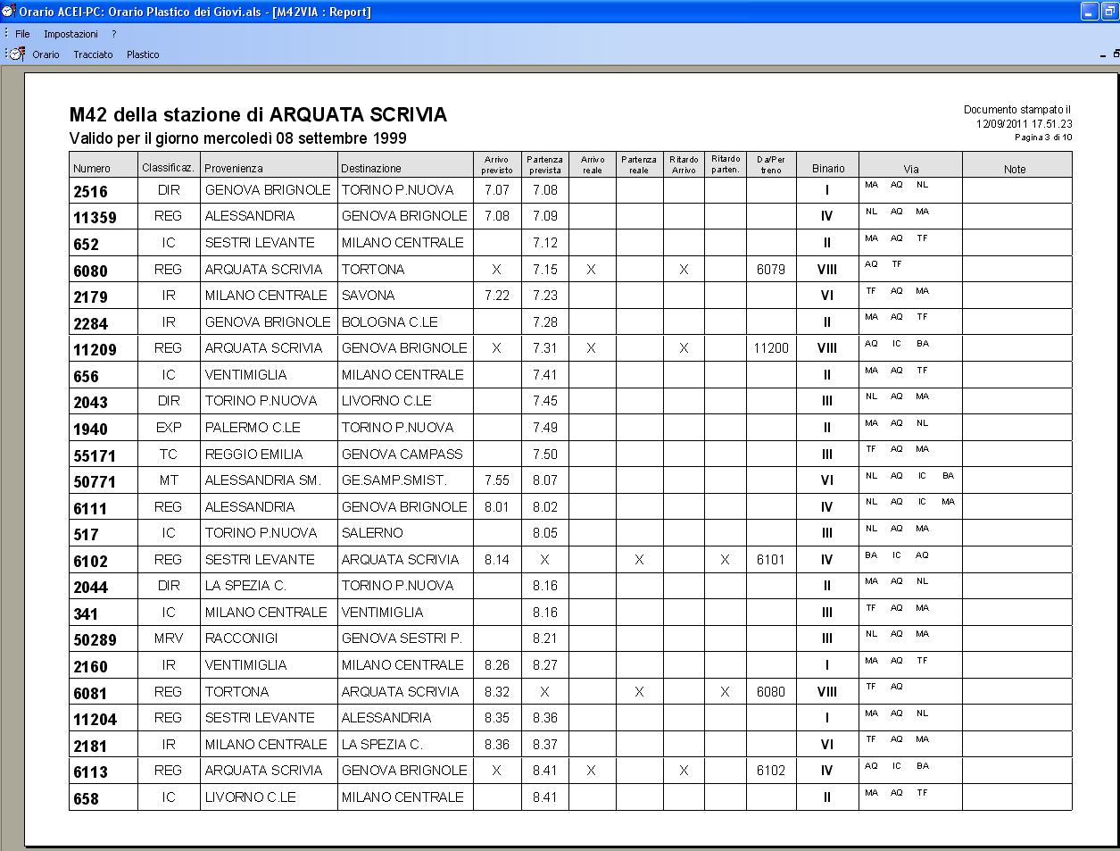

- L'orario grafico
screen2.PNG [ 97.84 KiB | Osservato 10324 volte ]

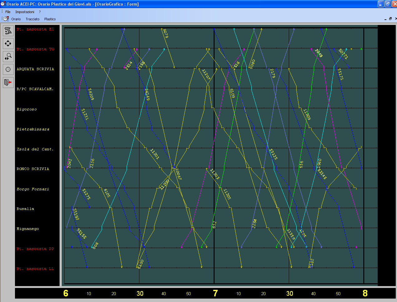

- Il prospetto di stazione giornaliero (M42)
screen3.PNG [ 97.3 KiB | Osservato 10324 volte ]

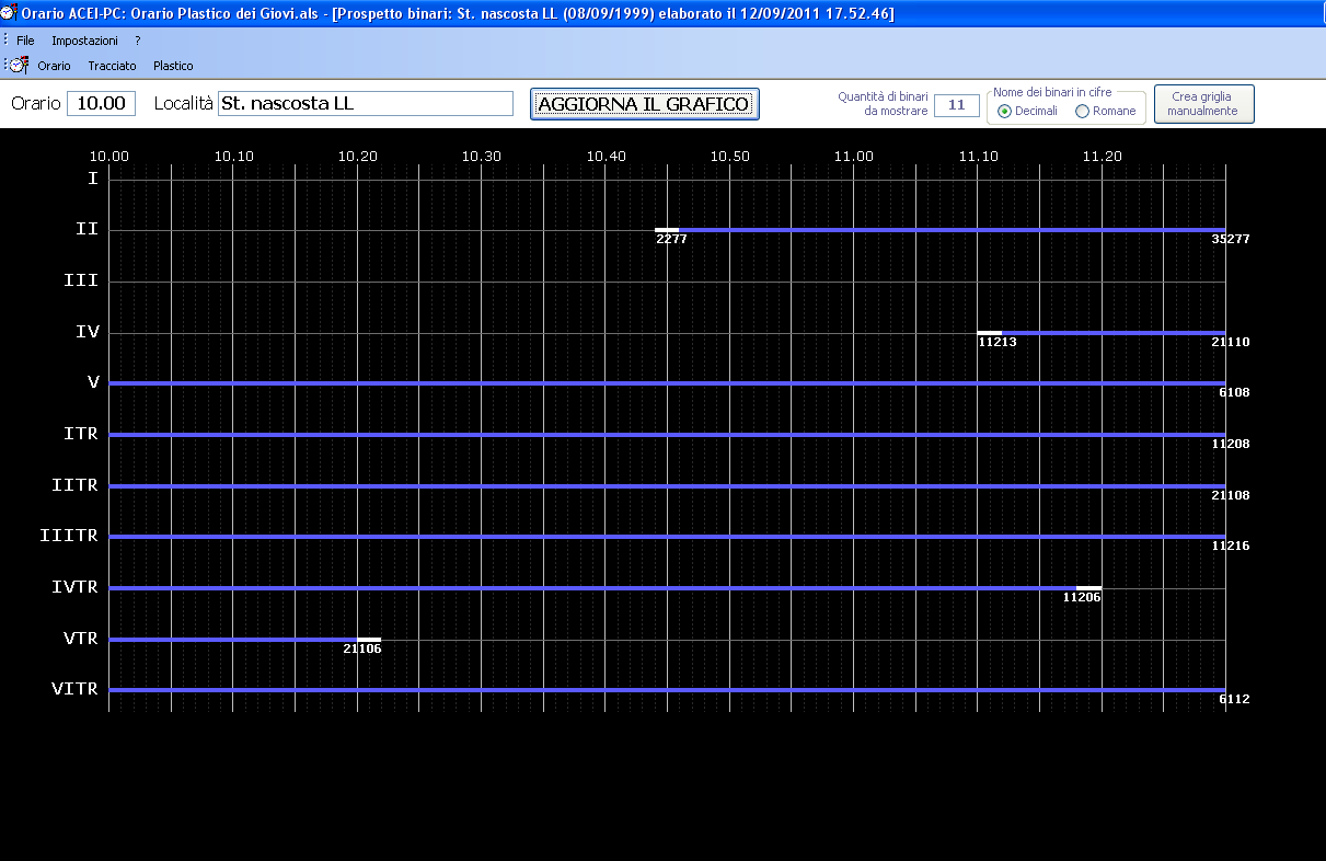

- Il prospetto binari, utile nelle stazioni nascoste, in quanto serve a capire in caso di variazione di binario, quello utile senza fare stravolgimenti agli altri treni
screen4.PNG [ 57.27 KiB | Osservato 10324 volte ]
