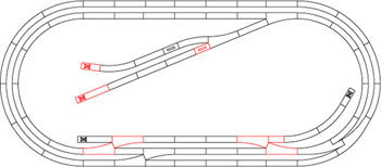

dany-mc vedi se ti può interessare questo :wink:
Saluti MARK
