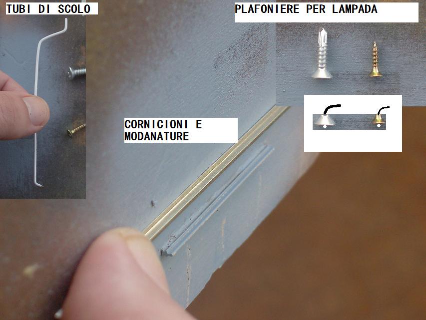

Bello o non bello,(é bello) comunque sono molto interessanti le tecniche di costruzione,alla portata di tutti.
Rugantonio.

Grazie per i complimenti Antonio.Qualche altra tecnica alla portata di tutti:Non sapete come fare i portalampada di forma conica?Nessun problema basta tagliare la testa di una vite,saldare o incollare un pezzetto di filo metallico nella parte superiore e ricreare la lampadina nei modi più disparati.Goccia di colla,pallina di polistirolo,pallina dipinta di stagno fuso ecc.
Se avete degli spezzoni di rotaie che vi avanzano sia in scala H0 sia in N potrete realizzare degli ottimi cornicioni o modanature per i vostri fabbricati.
Tubi di scolo?Fili elettrici di quelli con l'anima metallica singola :wink:

Grande Alex,
Mi sei stato d'aiuto!!
