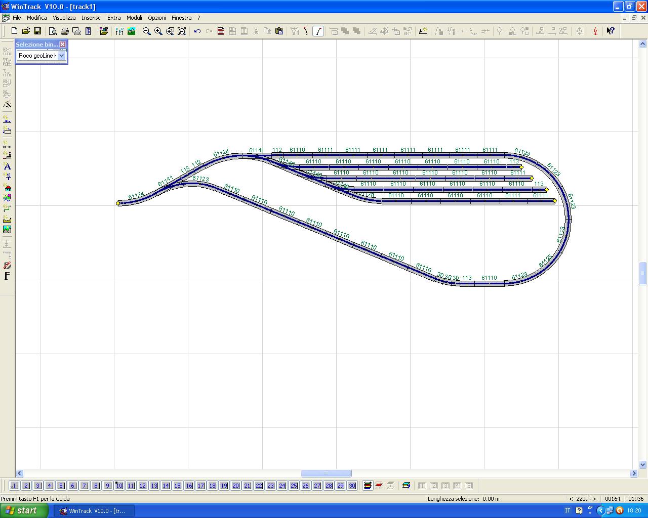

Ciao Giacomo grazie per i primi consigli che arrivano in discussione,alla prima domanda le curve utilizzate sono raggio r3 e r4 ma dovrebbero essere nascoste per metà alla seconda una piccola S in basso a destra per motivi tecnici (porta che rompe le balle) alla terza non so rispondere nel senso che quelli nel progetto permettono la circolazione di 3 convogli in contemporanea,uno che parte dal piano 0 con stazione fantasma a 4 binari e arriva al 2 piano,uno che parte dal piano 1 scende al piano 0 e ritorna al piano 1 e ultimo il classico ovale al piano 1.Tutto questo non e farina del mio sacco ma sono solo scopiazzamenti di diversi plastici dei vari forum,ultima annotazione e la piattaforma girevole,inserita nel contesto per poter lasciare a vista il parco loco in mio possesso,e poi come suggeriti in vari forum oltre che vedere i treni circolare (dopo un pò ti rompi le balle)hai la possibilità creare composizioni con vagoni e loco diverse,in questo modo mi sembra che uno si stufi meno.Per l’ultimo punto vorrei inserire una stazione di testa al piano 1 dove corrono i 4 binari e al piano 2 penso al deposito riparazioni loco e per le composizioni delle loco con vagoni.Per lo scenario restante in alto a sinistra 3 0 4 casette di montagna e qualche stradina di comunicazione,per il resto mi ispirerei a vegetazione, ma tutto da decidere in fase di realizzazione.In alto a destra c’è un binario che fuoriesce che in un prossimo futuro andrebbe o una stazione di testa o scarico container a 5 binari lunga 2 metri per 75 cm ma questo più avanti.Per i binari avevo optato per i geoline per due motivi uno perché ho comprato lo star set Roco per il sistema digitale,e l’altro regalato da mia moglie a natale e poi leggendo nei vari forum mi era parso di capire che i Roco senza massicciata andavano scomparendo.Per l’ambientazione pensavo a IV e V epoca italiana con loco sia elettriche che disel,sia convogli passeggeri al massino 4 vagoni visto la lunghezza ,merci con 9 carri.
Saluti Giuseppe.
Riguardo ai raggi, non mi nominare neanche R2 ed R3 o altri... Io ragiono in cm e metri e per le curve in vista io non scendo sotto il metro e venti, metro e cinquanta. Nascondere per metà quelle strette non serve a nulla. DEVI NASCONDERLE DEL TUTTO, e anche per una decina di centimetri dopo la fine della curva in quanto le carrozze da 33 cm spanciano e sbandierano. Per cui se posizioni il portale della galleria esattamente alla fine della curva, si noterà lo spanciamento interno e lo sbandieramento interno. Questo è un difetto di molti plastici, anche dei migliori. Nel disegno modificato che ti allego ho schizzato in 30 secondi quello che intendo sia per i portali delle gallerie sia per quella orrenda S.
Altro consiglio, non iniziare a pensare a quanti treni in contemporanea possono viaggiare... Inizia a pensare ad un esercizio realistico, con manovre, composizioni, magazzino merci e deposito locomotive. E' moooolto più divertente che vedere un ottovolante con 4 treni che si inseguono a velocità supersoniche.
E comunque non avere fretta.
Tieni presente che io ho ripreso nel 2003. Nel 2004 ho tirato giù un progetto, con carta e matita su un foglio (premetto che lavoro quotidianamente su Autocad, ma la carta e la matita non le batte nessuno). Dopodichè passano le settimane, e mi sono rotto: ho sgomberato la futura stanza, preso scarti di fogli da plotter lunghi 3 metri e larghi uno, ho stampato da http://www.rotaie.it i figurini di tutti gli scambi Peco, ho comprato 2 flessibili ed ho progettato in scala 1:1 l'intero plastico.
Nel 2005 ho iniziato a costuirmi i tavoli, e oggi 2012 sono a questo punto viewtopic.php?f=21&t=15748&p=365386&hilit=il+mio+plastico#p365386 (fondo pagina).
Come vedi sono in alto mare, i motivi sono i tanti altri hobby che ho, ma il motivo principale è la pazienza. A distanza di 5 anni dal progetto che ritenevo definitivo ho deciso di cambiare un ingresso di stazione. Questo dopo aver visto e rivisto discussioni, progetti analoghi e realtà. Per cui, NON AVERE FRETTA. Il fermodellismo è un hobby costoso, e se sbagli qualcosa, o ti rimangi qualche decisione in corso d'opera, tornare indietro è doloroso per il portafolio.
Compra riviste, leggi questo forum e quello di ******, TrainPassion, guarda i plastici inglesi e americani (anni luce avanti) pensa, e ripensa. Dopodichè, progetta in scala 1:1. Lascia stare i vari software in giro tipo wintrack...
Al contrario, continua sulla tua strada.
Buon lavoro.

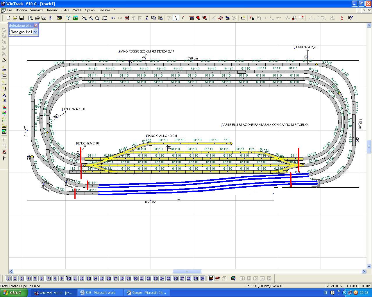

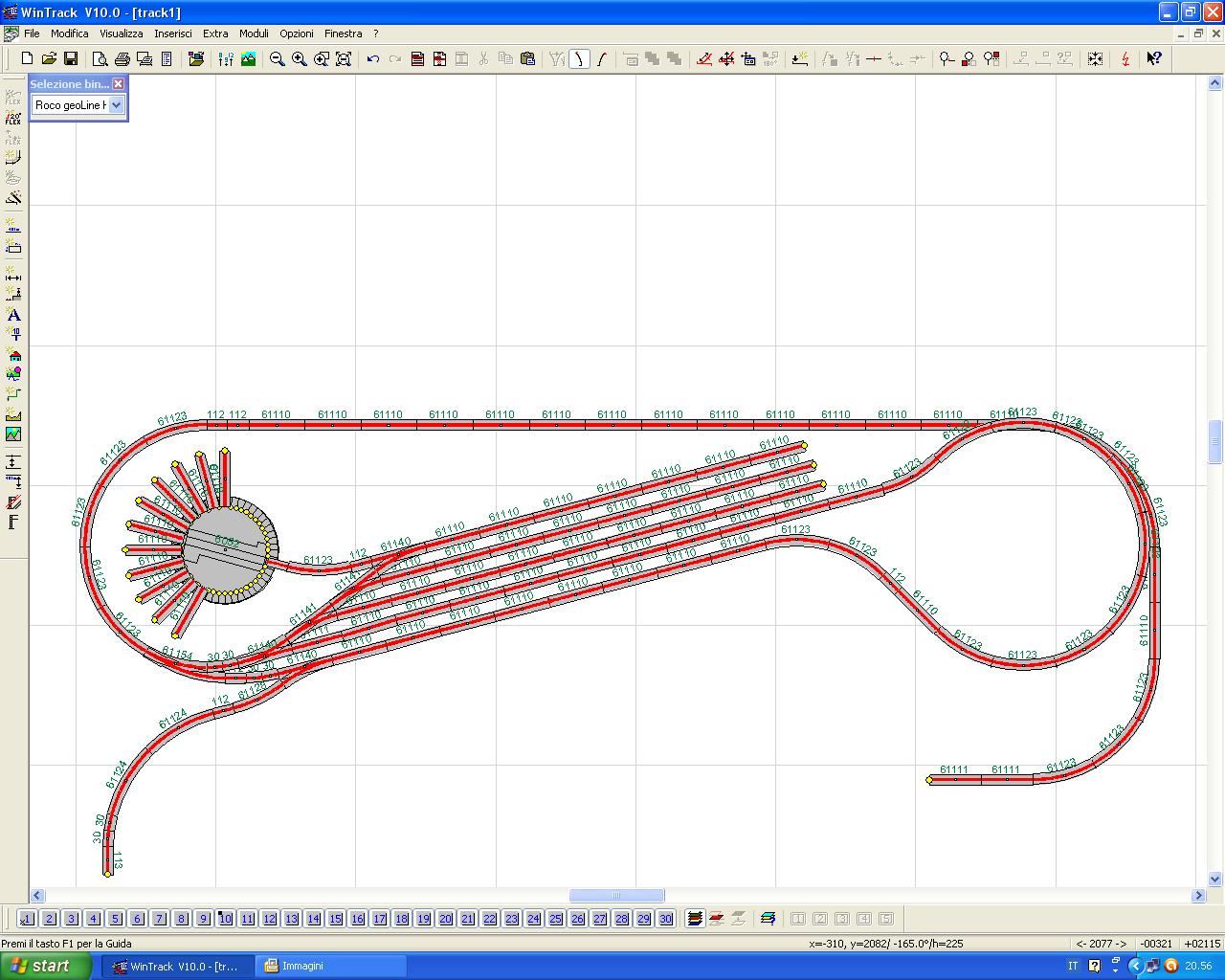

Ciao bel video,manca il locale adatto,e poi un accendere un mutuo per la realizzazione,a parte gli scherzi molto bello ,aggiungo lo schema completo del mio parco giochi,in blu stazione fantasma,e in rosso scalo per manovre, voi i commenti
Saluti Giuseppe.
Saluti Giuseppe.

Riguardo l'ultimo progetto da te postato, rimarco il concetto che le curve sotto il metro e venti di raggio devono essere nascoste e che i binari geoline li devi vendere. Dal mio punto di vista, nel video che ti ho postato, se ci fosse stata anche solo una curva sotto il metro in vista tutto il resto del lavoro sarebbe stato vano. Le curve strette te le posso passare solo se utilizzi locomotive "corte" e carri merci a 2 assi. Se utilizzi carrozze da 30 cm, loco articolate, le utime automotrici uscite (Vitrait e Oskar) vederle passare su curve anche da 60-80 cm di raggio è per me come ricevere un pugno sul naso.
