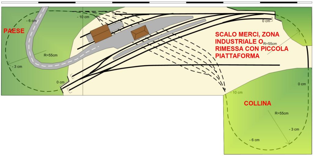

Dal tuo layout si deduce che vorresti un tracciato ad osso di cane o comunque ad anello chiuso. Visto lo spazio ridotto, ti troveresti ad avere un fascio di binari troppo corto e poco realistico con curve a vista di raggio 50-55cm. Se non ti spaventa l'idea di realizzare una rampa al 3% ti propongo lo schemino allegato (appena abbozzato) che si sviluppa su due piani: il piano inferiore nasconde un facsio di ricovero, mentre il piano superiore include una piccola stazione di transito in leggera curva con magazzino merci e piazzale antistante che puo' essere sfruttato come piu' ti aggrada. Il tracciato prevede l'uso di binari flessibili e scambi medio lunghi nella zona a vista. Un paesaggio collinare nascondera' adeguatamente lle rampe di accesso
Carlo

Grazie Carlo, mi chiedo se mettendo la stazione nel senso opposto si possa guadagnare più posto utile per i binari di stazione?
V6

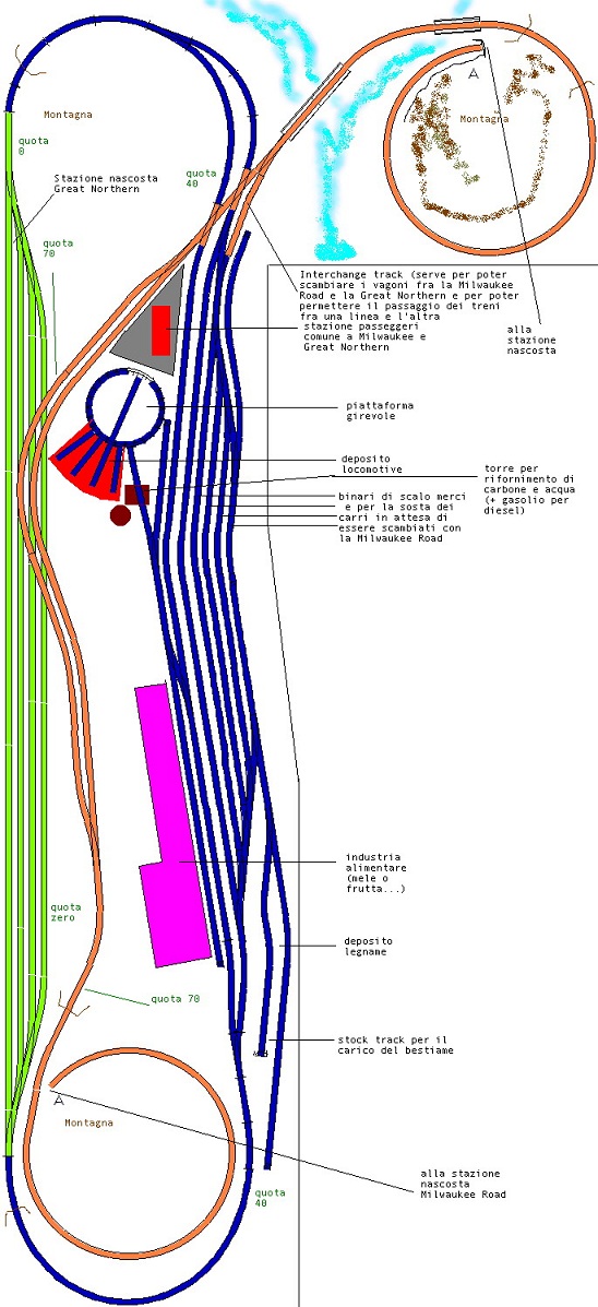

spazio molto simile, scala N, ho preparato un progetto per un paio di compagnie ferroviarie USA, ambientata in Montana...
Giovanni
http://www.plasticando.com
CLAUDIO.JPG [ 214.4 KiB | Osservato 4310 volte ]

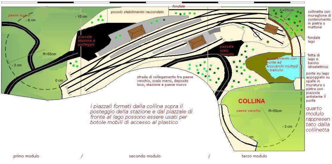

Allora signori sono arrivato alla conclusione di fare una stazione (a grandi linee) come quella che vi propongo in allegato. Sapreste dirmi se ci sono correzioni da far? Vorrei se possibile aggiungere un D.L. nei pressi della rotonda, secondo voi è fattibile?
Grazie a tutti

io appoggerei lo schema di massima proposto da pesitalia però con alcune varianti. sposterei lo scalo merci dal lato opposto della stazione sfruttando il triangolo libero creato da questa, affiancando scalo e piccolo deposito, farei la giunzione tra la penisola destra e il corpo centrale a stondo (gli angoli retti nei plastici fanno tanto giocattolo...) amplificando l'effetto anfiteatro presente in questa idea, dato dal paese sul lato sinistro e dalle colline sul lato destro (oppure perche non il paese nuovo sulla collina sinistra, con edifici secondo lo stile dell'epoca di ambientazione, mentre sulla collina della curva di ritorno sulla destra una fetta di paese semiabbandonato stile craco/sassi di matera e similari paesi abbandonati?)mentre per lo schema binari all'estremità destra scenderei al fascio come nello schema, però lo chiuderei a cappio e lo riporterei in superfice, mentre dal lato sinistro scenderei ad elica e mi porterei ad un piano inferiore in modo da fare un secondo cappio e fascio di ricovero sotto al primo, ottenendo un impianto del tipo "da punto a punto" con ben due fasci di ricovero nello stesso spazio e molto più ampie possibilita di ricovero rotabili e di esercizio
Ultima modifica di andrea.terzi il venerdì 12 ottobre 2012, 4:53, modificato 1 volta in totale.

questo e quello che ho partorito stanotte su progetto di pesitalia. e non è niente male! :D :D :D
ulteriori suggerimenti?

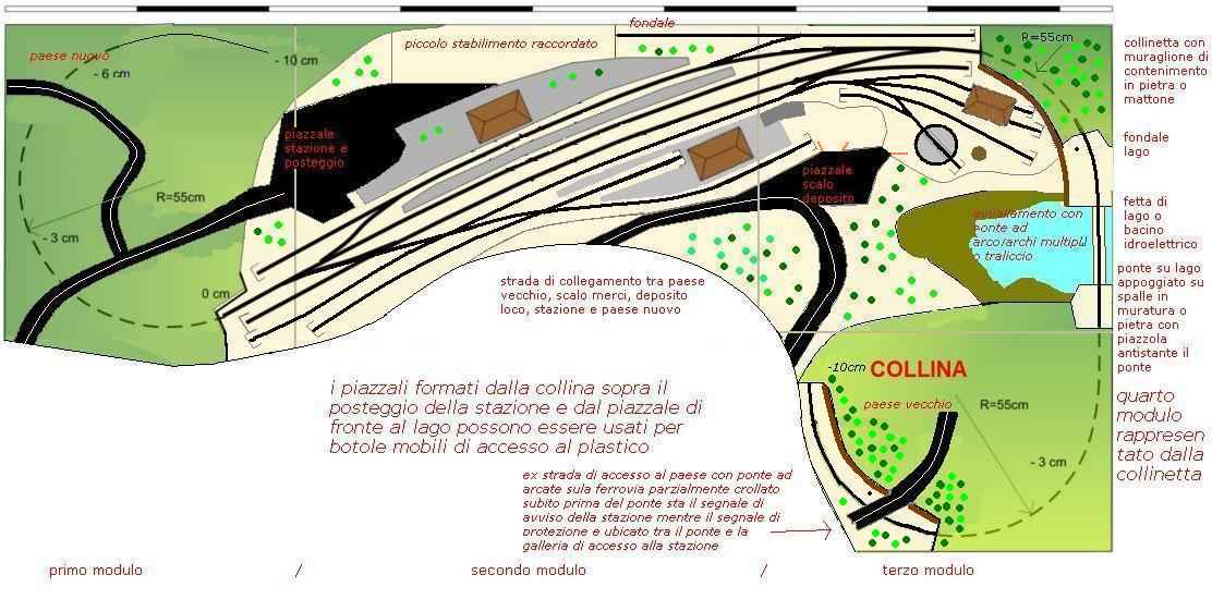

per la eventuale linea di parata si potrebbe sfruttare la curva in discesa sulla penisola destra, realizzando un breve tratto a mezza costa (stile vecchia linea del frejus di fronte al paese di gravere, per intendersi). oppure si potrebbe spostare tutta la zona del ponte di fondo più in basso per dare maggiore aria al deposito e allontanare la zona dalla stazione.
la cosa della citta abbandonata sarebbe giustificata dal piccolo bacino, che ha minato la stabilità della collinetta creando una frana e costringendo a costruire un nuovo centro abitato (al vero ci sono numerosi casi del genere, e poi con un paese in distruzione puoi sperimentare nuove tecniche costruttive senza paura di rovinare qualcosa, tanto deve essere fatiscente! :D )
una ulteriore cosa sarebbe dividere il modulo destro in due sottomoduli a valle del ponte per favorire la costruzione e il montaggio

e questa e la versione ritoccata
schema pesitalia modificato 2.JPG [ 119.38 KiB | Osservato 4162 volte ]

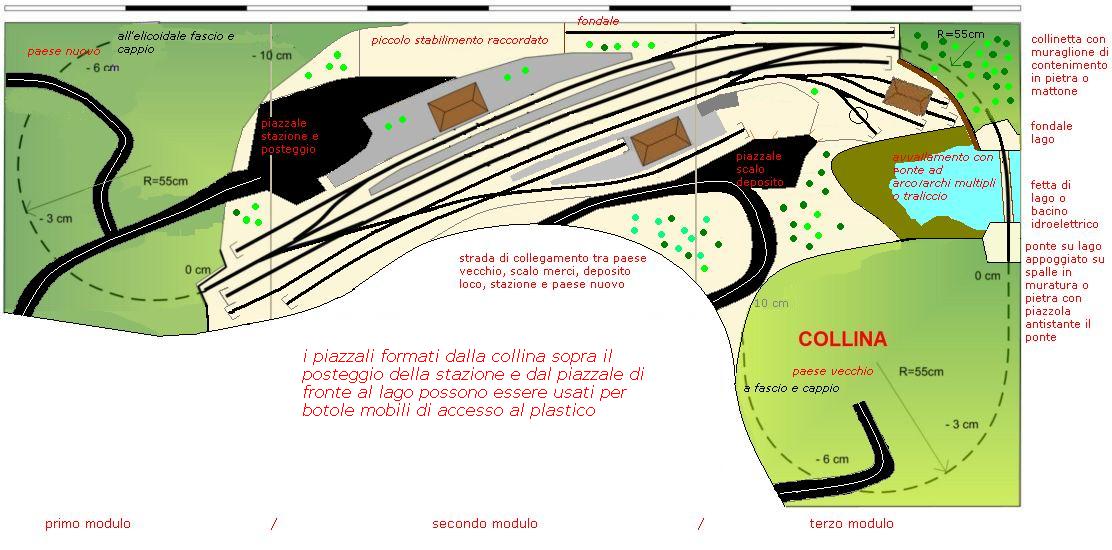

Grazie Andrea! Cavoli che pensata hai fatto :D Ti ringrazio di aver speso del tempo cercando di migliorare la mia situazione.. Peccato però che sia nella tua soluzione, sia in quella di pesitalia, ci sia veramente poca linea di parata :cry:
La stazione mi piace molto, ma vedo molto sacrificata la zona deposito... ora vedo cosa riesco a fare partendo dal tuo disegno.... Intanto grazie 8)

visto che l'appetito viene mangiando miglioriamo ancora! la zona deposito si può ottimizzare utilizzando uno scambio triplo destro , che fà risparmiare spazio in rimessa (concepita come rimessa per la sosta temporanea dei mezzi, tipo marradi- antrodoco-borgo san lorenzo e similari). poi ho aggiunto un ex ponte per chiudere la scena a destra e creare un angolo caratteristico. l'effetto anfiteatro e voluto e consente a chi stà nell'ansa di fronte alla stazione di avere il plastico a 180 gradi intorno, con effetto scenico spettacolare
allego l'ultimo update
per i doppi cappi sono in dubbio. temo che con curve da 55 cm di raggio interferirebbero con l'elica necessaria per il secondo piano inferiore. comunque anche usando lo schema inferiore originale si può sempre creare due fasci di testa opposti tra loro e affiancati al fascio principale, usati per il materiale che può fare inversione (auto ed elettromotrici, convogli navetta ecc) permettendo loro di sostare e tornare indietro senza occupare il fascio principale creando contemporaneamente un circuito ad anello e un circuito da punto a punto.
