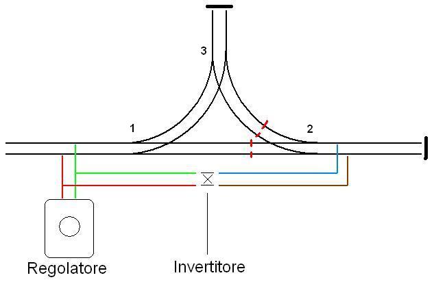

Una ipotesi semplificata potrebbe essere questa :
Schema Triangolo di inversione - 1.JPG [ 19.51 KiB | Osservato 5397 volte ]
I tagli rossi sono giunzioni isolanti.
- si entra con scambi 1 e 2 dritti, ed invertitore dritto
- si girano gli scambi 2 e 3 e si inverte l' invertitore, quindi si và al tronchino in alto
- si girano gli scambi 3 e 1 e si inverte la marcia nell' alimentatore, poi si esce

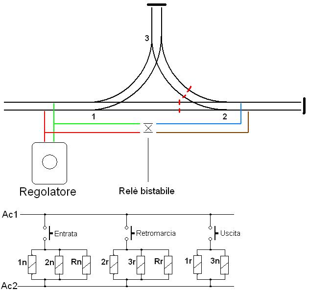

Se gli scambi hanno la macchinetta a elettromagneti, si può sostituire l' invertitore con un relè bistabile e comandare scambi e relè con 3 soli pulsanti.

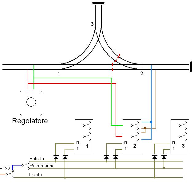

Se le macchinette sono a motore con contatti ausiliari, allora bastano due deviatori semplici e non c' è necessità dell' invertitore o del relè bistabile, dato che si possono usare i contatti di commutazione della macchinetta 2.
